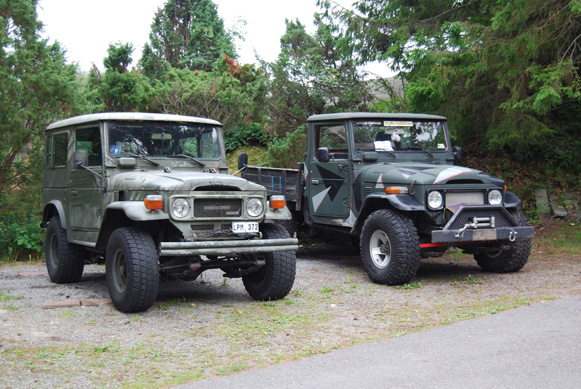

Här är våra bilar, bilden är tagen samma dag som vi hämtade 42:an, det kändes väldigt mäktigt med 2 st BJ40 på parkeringen även om det bara är tillfälligt då Pickupen är till salu.
Jag har ingen speciell förkärlek till kamoflagemålade bilar, det bara blir så.

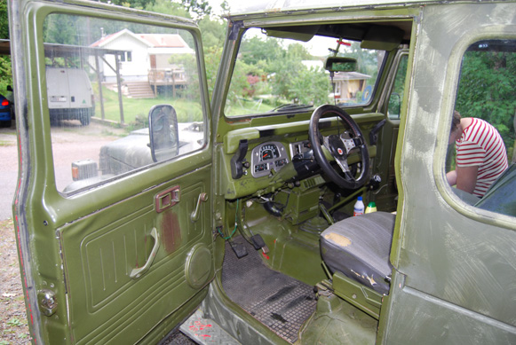

På 42:an var det inte mycket som hade undgått penseln och den gröna färgen, även inredingen hade fått en klädsam grön kulör.
Vi satte igång direkt med att försöka få bort färg från dörrsidor och instrumentvaddering (vi var så uppe i uppgiften att vi glömde bort att ta kort på eländet), Först så provades bromsvätska, av erfarenhet så vet man ju att råkar man spilla det av misstag så tar det ju styggt på lacken.
Penslade på lite på dörrsidan för att testa så inte underlaget tog för mycket skada, väntade i hela 15 minuter........ inget hände. Den gröna färgen var lika grön som innan, möjligen så hade den blivit lite glansigare.
Började bearbeta ytan med en skottesvamp utan nått större resultat, då kom frugan med det grova artilleriet, nån form av stålullsboll som man använder till inbrända kastruller och efter alldeles för lång tid så hade det uppstått en liten ren fläck.
Då kom jag ihåg att det stod en gammal burk med BUMS i boden, nu skulle färgen bort! ;)
Det fungerade perfekt men man fick jobba snabbt och på små ytor för att inte underlaget skulle missfärga.

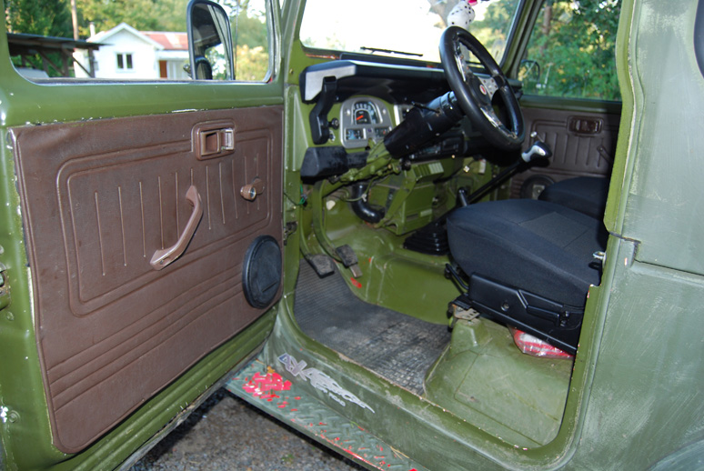

:( Säg den glädje som varar, det var bara en lite skvätt med BUMS och det var mycket färg kvar som skulle bort. Det var bara att börja jaga nått som kunde ersätta BUMS eftersom det hade försvunnit från marknaden för flera år sedan. Efter att letat runt på div forum och läst dom mest fantastiska recept på hemkokt BUMS utan bli så mycket klokare så gjorde jag nått så omanligt som att gå till den lokala färgaffären för att fråga om råd, och visst hade dom en ersättare som dessutom var vattenbaserad och inte så hälsofarlig som den gamla, men skulle det funka :) ?
Det visade sig fungera aldeles utmärkt det var lite långsammare (där det tog 10 sek med det gamla så tog det 5 min med den nya) men det gjorde att man kunde arbeta på större ytor utan att riskera underlaget.
Nu är det mesta av färgen borta från inredningen och sätena har fått en ny överdragklädsel (bilder kommer)

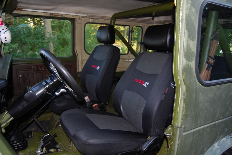

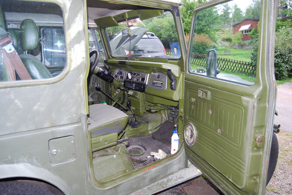

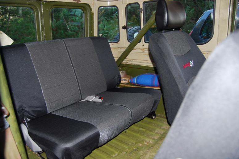

Så här blev det när den mesta av färgen hade försvunnit och den nya klädseln kommit på plats.
Den nya klädseln.

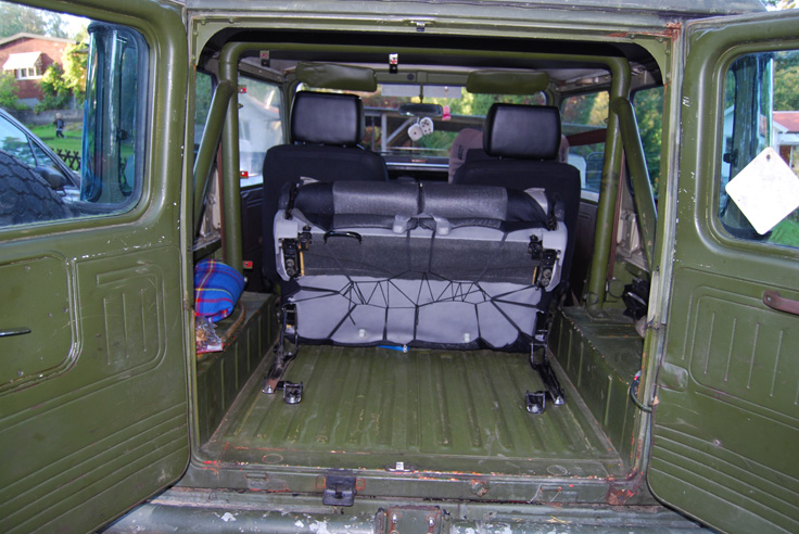

Nu är även baksätet på plats.

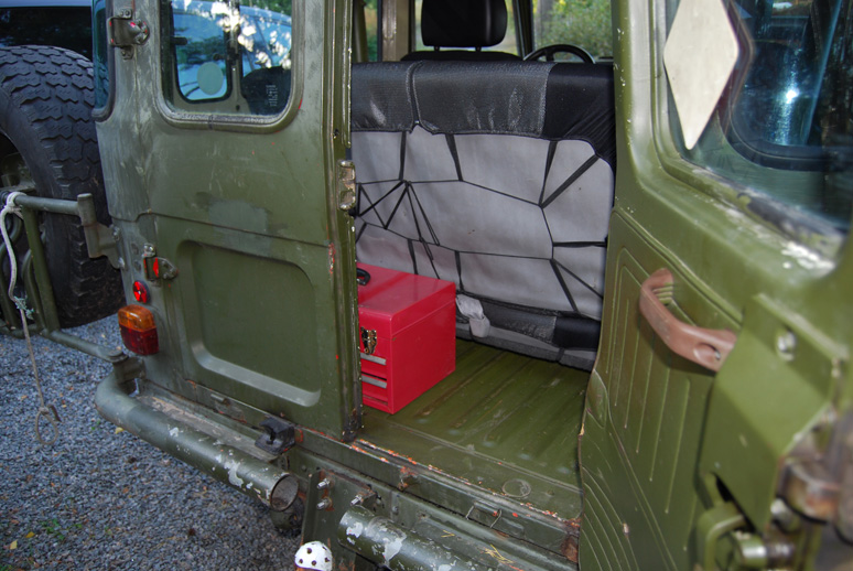

Sätet är placerat så att det skall få plats med en kylväska, här är det verktyslådan som får åka med.

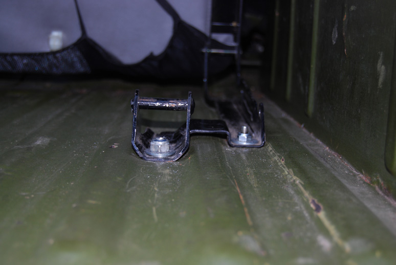

Sätet uppfällt.
Underredet på baksätet passar perfekt i rillorna i golvet, nästan som om det var gjort för ändamålet.
Bakre skruven går genom bakre tvärbalken, mittenskruven genom golvplåten med en stor bricka som mothåll på undersidan och den främre skruven får man skruva i plåten.
På framtiden så skall det komma en plåt på ryggstödet för att dölja "spindelnätet" till klädseln , plåten skall även fungera som slitageskydd. Plåten under sitsen kommer även att fungera som flammskydd för spritköket.

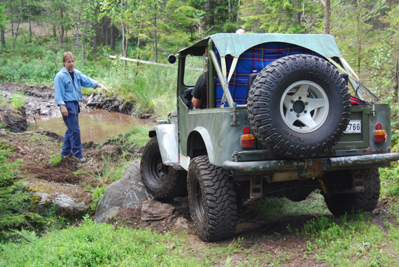

I går så besökte vi ( Kungälvs Jeepklubb) Offroaders Bohuslän och deras fantastiskt fina körområde strax norr om Hedekas.
Dom har ett stort härligt körområde med fina slingor av varierande svårighetsgrad, nu fick vi bara se en liten del av detta område (då en bil av det Amerikanska fabrikatet som har gett gemensamhetsnamnet åt den typ av fordon som vi alla kör) hade lite problem med att bensinen kokade och bildade ångfickor med ofrivilliga stop som följd.
Men det verkar som om man kan ta sig runt med en ganska standardbil om man har lite större/grövre däck och en lagom höjning, vissa partier kan dock kräva winchning.

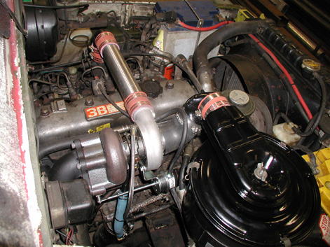

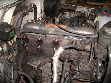

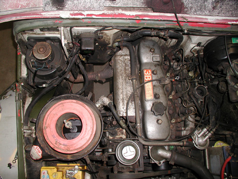

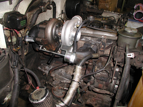

Nu kan äntligen 42:an andas lite lättare, i helgen monterades turbokitet.
Vilket härligt "lastbilssound" det blev,synd att man måste arbeta annars så hade jag åkt omkring hela dagarna och letat efter trånga gränder att köra i bara för att höra ljudet studsa tillbaka till mig.
Här är några bilder från helgen.
Före:
Nya pinnbultar.
På plats.
Klart.
Att demontera det gamla grenröret och få dit det nya med Turbon tog ca 3 timmar , det som tog mest tid i anspråk var att få dit den nya ljuddämparen och få till upphängningen ordentligt.
Summa summarum så gick hela helgen åt utan att man hamnade i onåd hos regeringen pga att man tillbringat allt för långa kvällar i garaget.

Vitsen med att montera en turbo är ju 90% ljudupplevelsen eller hur ? :mrgreen: så då måste man ju göra en liten film.
Ha det!
Snygg installation! Nu blev jag peppad på att göra min flipped manifold!
Vad är det för turbo du använder? Är det ett färdigt kit? Vad blev effekt skillnaden?
Tackar!
Det är ett färdigt kit från Turbo-Glide i Australien www.turboglide.com.au som "BJ42 Daniel" här på forumet tog hem för några årsedan.
Det är en Garret turbo ,tror den hette T28.
Dom rekomenderar att man inte ökar effekten till mer än 130 hästar för då påverkar det inte slitaget.
När man inte har koll måste man kolla upp saker i efterhand. :blush:
Turbon heter M24 och effektökningen bör inte överskrida 30% dvs max ca 120 hästar.
Rätt skall vara rätt :geek:

Men va "%¤# här har man sovigt märker jag!!! Har totalt missat turboinstallationen! Snyggt!!! Var det lika bolton som det skulle vara?
Såg att Du bytt ut tryckröret till insuget, klokt :-)
Men varför har Du en ljuddämpare??? Turbon är ju dämpare nog ;-)
é de dax å vakna nu :P
Kitet passade som handsken, själva demonteringen och monteringen gick på några timmar. Det var tillpassandet av avgassystemet som tog lite längre tid.
Jag var tvungen att i efterhand komplettera med en avgasfläta för att få lite mer flexibilitet i systemet samt att det var inte så bra att ha hela avgasröret stumt monterat i fall man körde emot något i terrängen (risk för att knäcka nått vitalt )
Det rostfria röret mellan turbon och insuget var över från ett gammalt hojbygge, passade perfekt och ser lite snyggare ut.
Ljuddämparen är mest för att charma herrarna på Svensk Bilprovning ;)
Den låter så gött nu att det planerade stereo bytet har uteblivit :D
