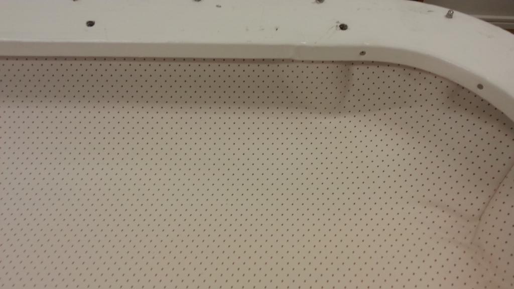

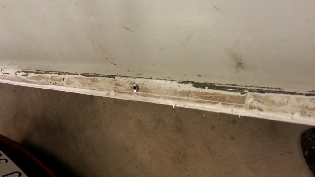

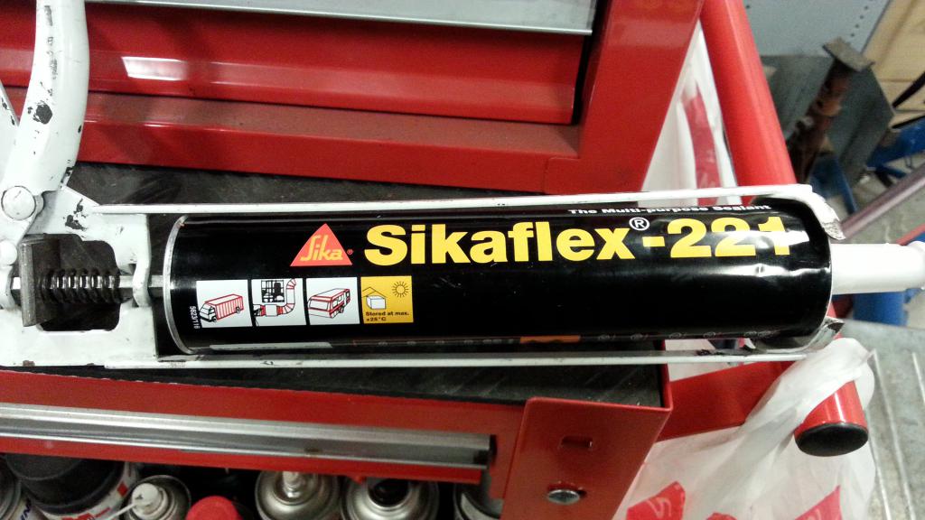

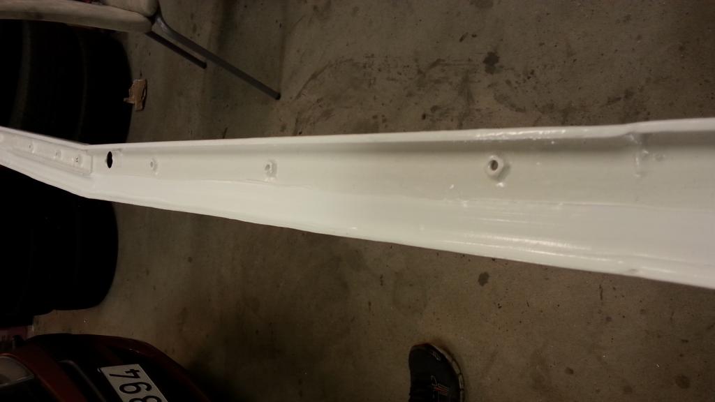

Dropplisten har fått några lager med vit färg och innan den på nytt stiftar bekantskap med glasfibertaket så lägger jag en tunn sträng med sikaflex som skall säkerställa att det inte kommer in nått vatten den vägen.
post-917-0-29832300-1393182284_thumb.jpg post-917-0-02594000-1393182346_thumb.jpg

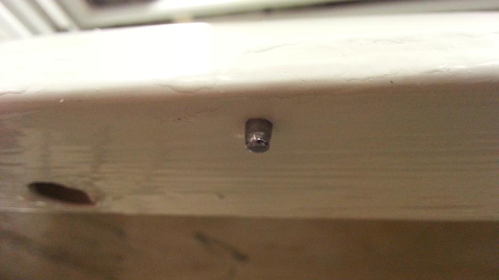

I stället för dom aluminiumnitar som listen och taket satt ihop med tidigare använder jag nu 4mm rostfria trycktäta poppnit , skillnaden på vanliga poppnit och trycktäta är att dom trycktäta ser ut som dom gamla nitarna på undersidan .
post-917-0-99810900-1393182486_thumb.jpg post-917-0-48428200-1393182521_thumb.jpg

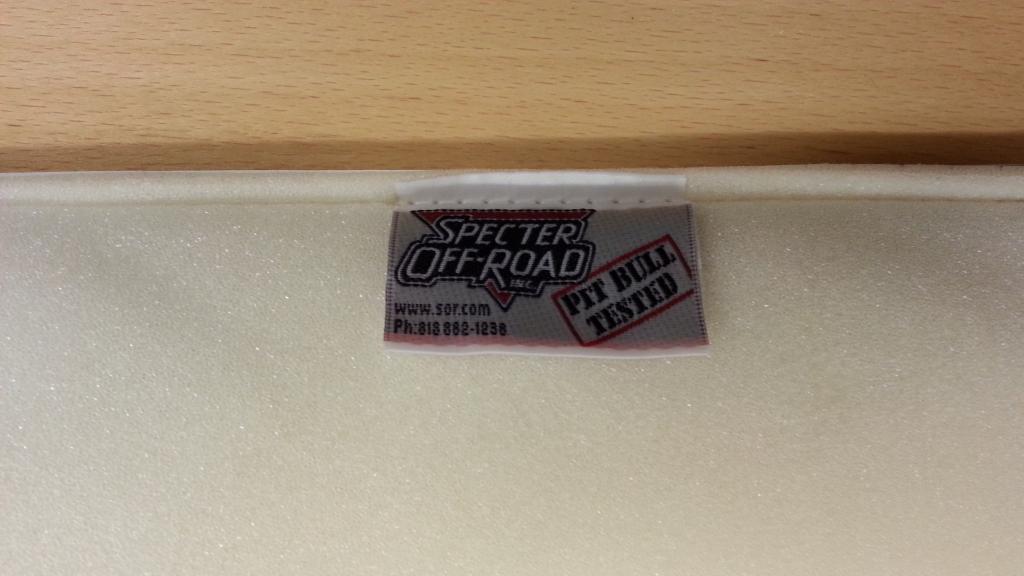

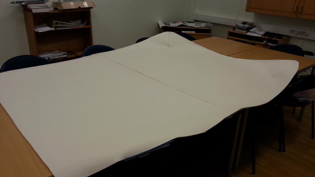

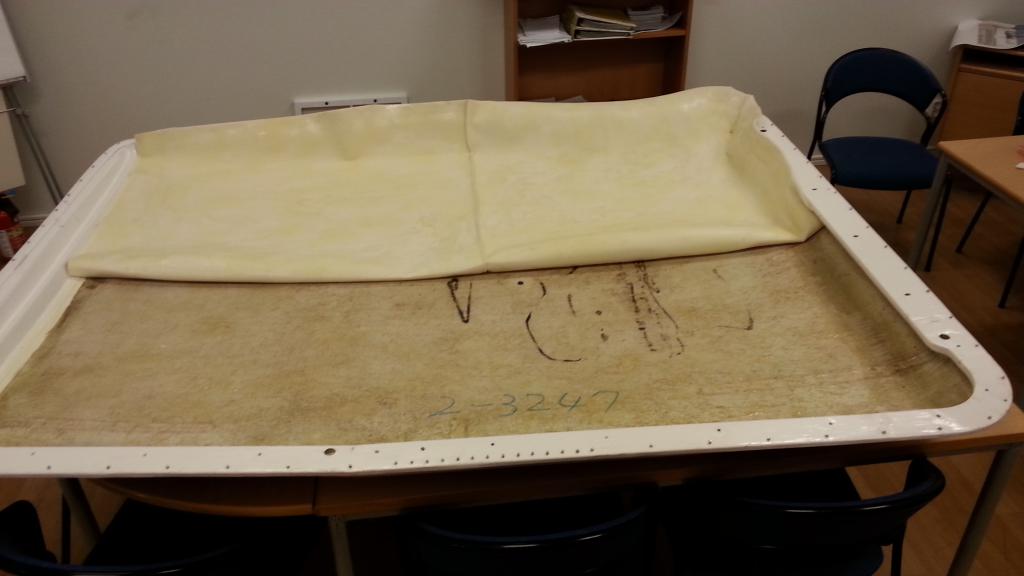

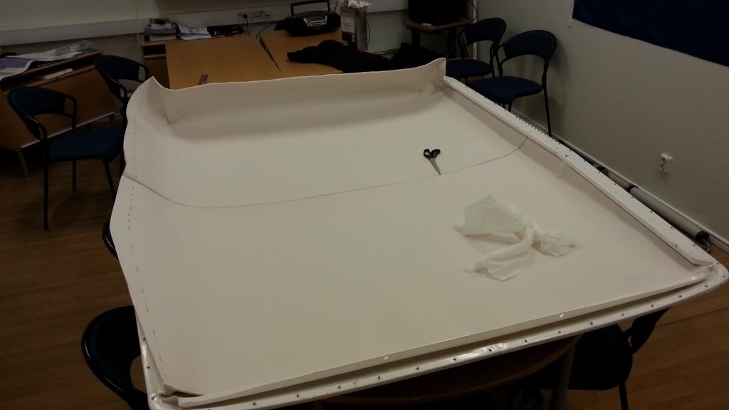

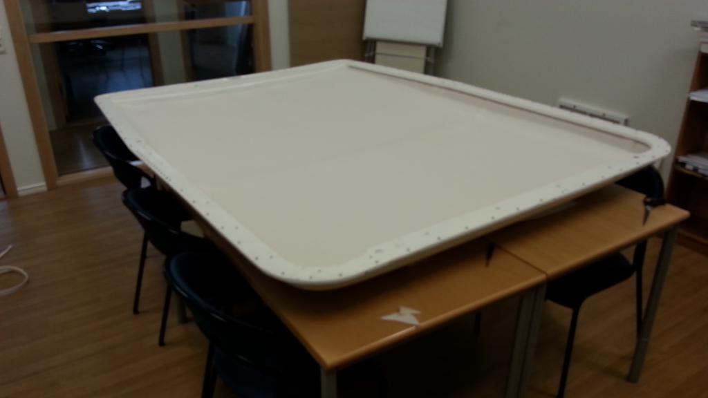

Innertaket från Specter Off-Road kommer med formsydda hörnen i bakkant men det behöver trimmas in då det är lite för stort .
post-917-0-96223500-1393182554_thumb.jpg post-917-0-36238200-1393182585_thumb.jpg
post-917-0-20402600-1393182628_thumb.jpg post-917-0-73368700-1393182677_thumb.jpg
Det knepigaste momentet var att limma fast det så att det blev slätt och fint och det gick åt en hel del med kontaktlim .
post-917-0-13914700-1393182694_thumb.jpg post-917-0-18060700-1393182708_thumb.jpg

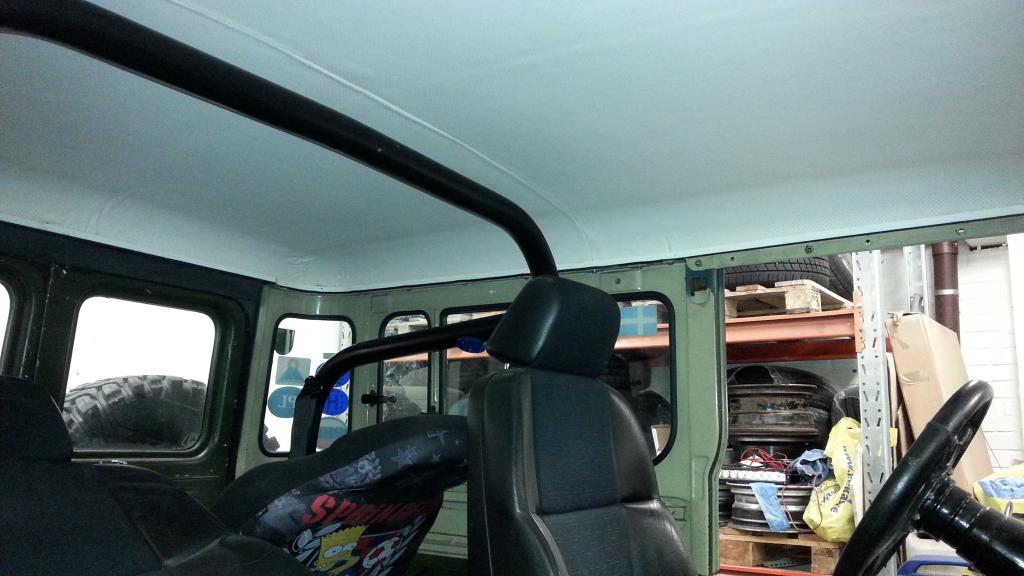

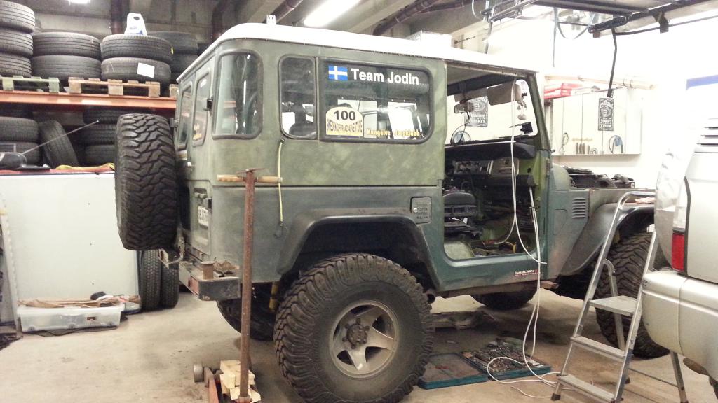

I dag kunde återmonteringen av taket börja .
Passade på att dra lite kablar till en "over head consol" innan vindrutan restes upp.

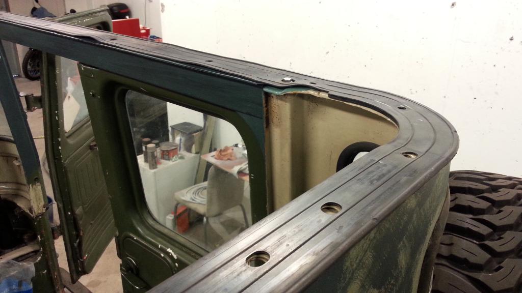

Gummilisten som ligger mellan sidopanelerna och taket är rengjord och fin.
Då var taket åter på plats och förhoppningsvis så är det vattentätt , ironiskt nog så var det första dagen på länge som det inte regnade ute .
Det blev riktigt stiligt , återstår bara att se om det gör något på ljudnivån i bilen.

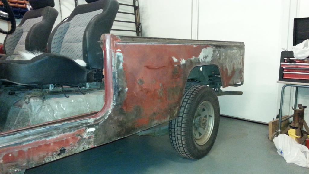

Hann även med lite garagespaning på hemvägen . Tog en sväng förbi en modellkollega i Kungälv för att ge lite uppmuntrande påhejjningar så han inte tappar sugen .
post-917-0-18591800-1394304993_thumb.jpg post-917-0-19164500-1394305012_thumb.jpg

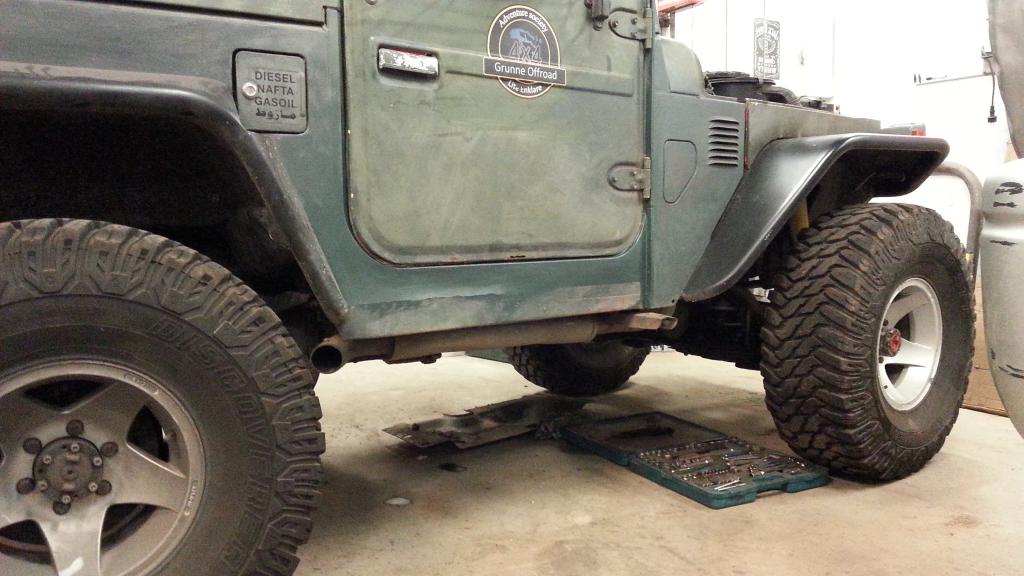

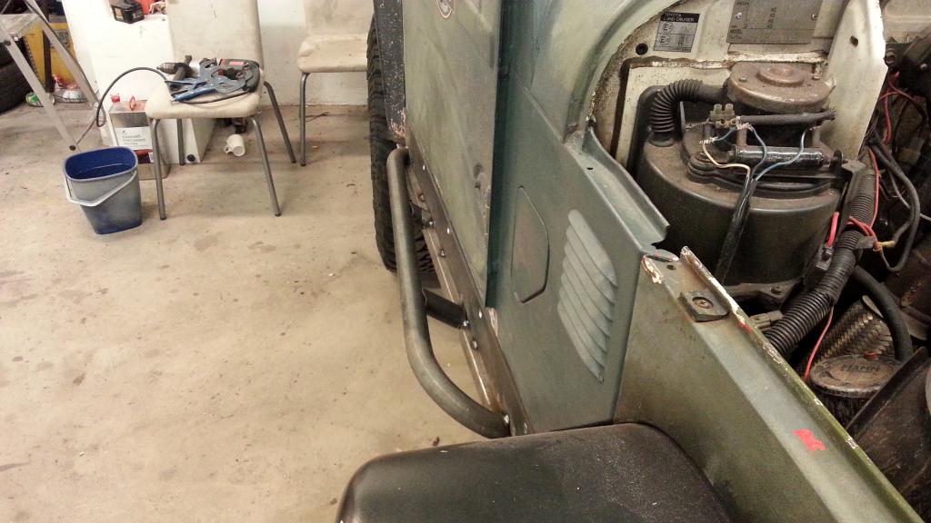

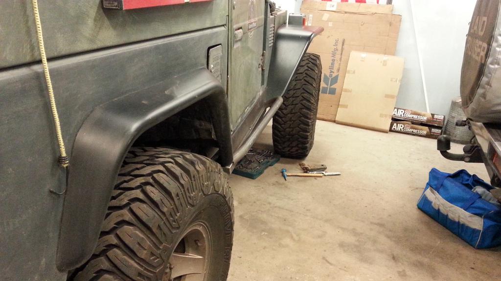

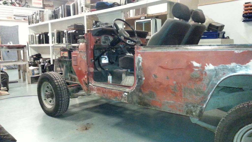

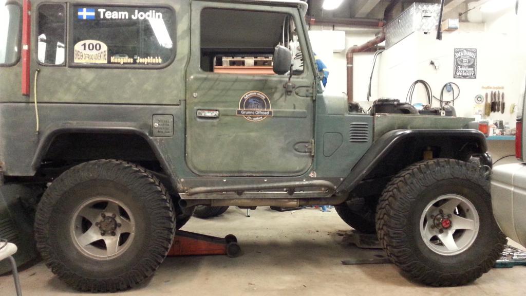

Den har sett lite naken ut på mitten 42:an , hoppas att några Rocksliders skall återgärda detta.
Innan.

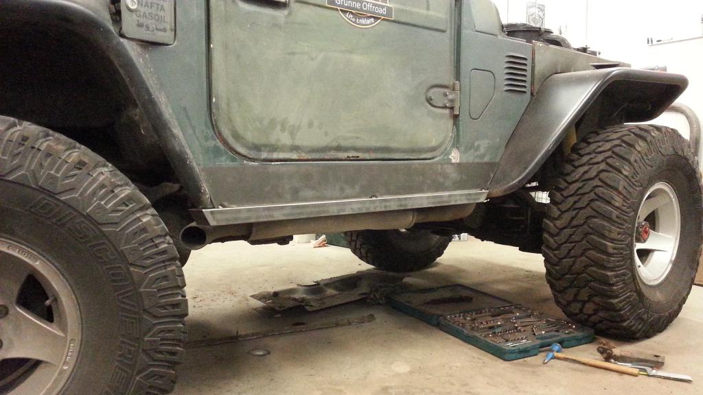

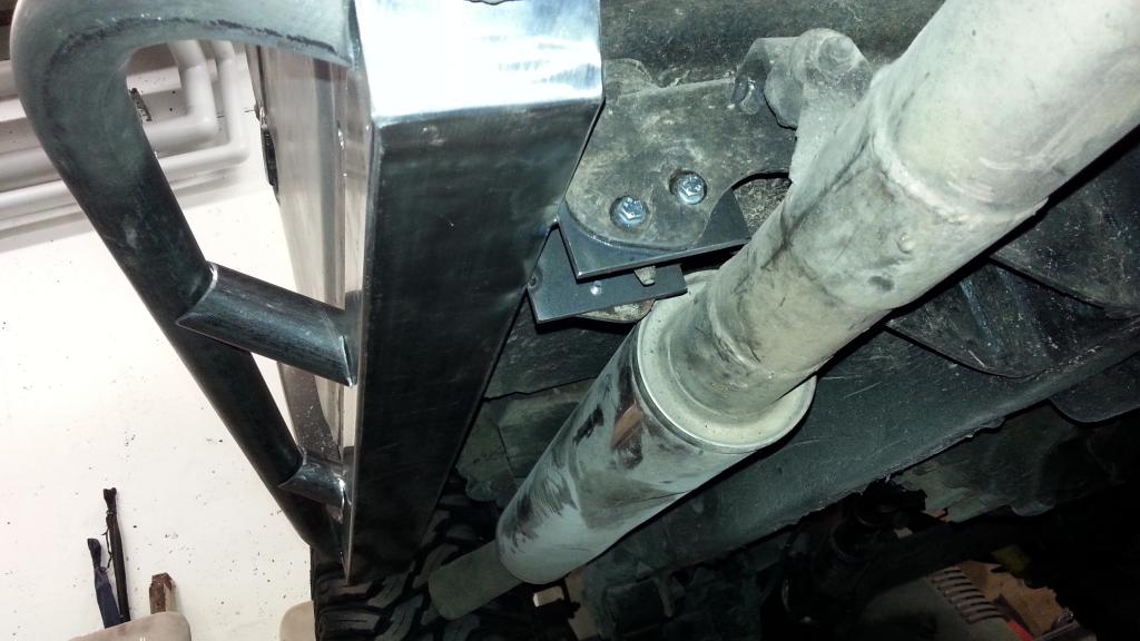

För att inte inkräkta för mycket på markfrigången så monteras dom direkt i karossen , det kanske inte funkar att lyfta hela bilen i detta men jag tror inte att det kommer att behövas för hitills så har jag bara tuchat och stukat till nederkanten lite lätt vid några tillfällen och med dessa så skall inte det kunna ske igen .
Sliderserna är gjorda av ett stående plattjärn 100x6mm svetsat på ett rektangulärt profilrör 40x80mm , rören har en diameter på 42mm och en godstjocklek på 3,2mm och det hela är bultat i tröskeln med rostfria försänkta M8 insexskruv , för att få lite extra styrka så är det hela bultat i fästet för orginalfotstegen .

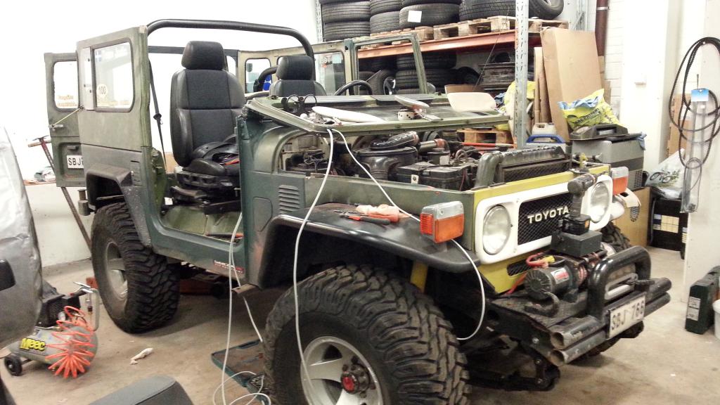

Slutmontering och i hop sättningen har börjat .

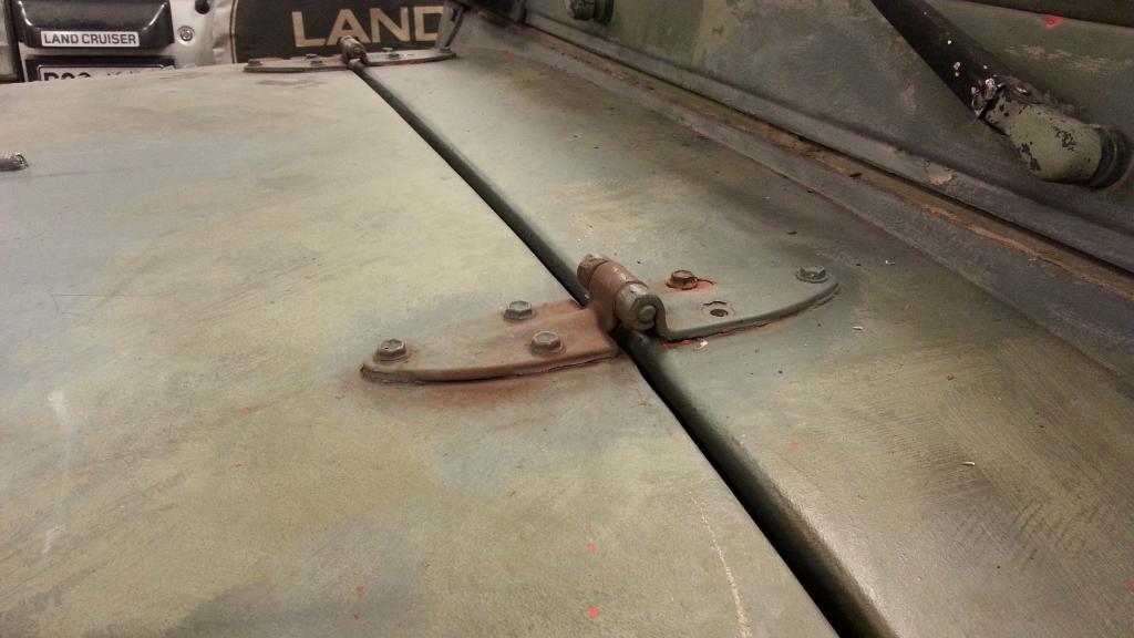

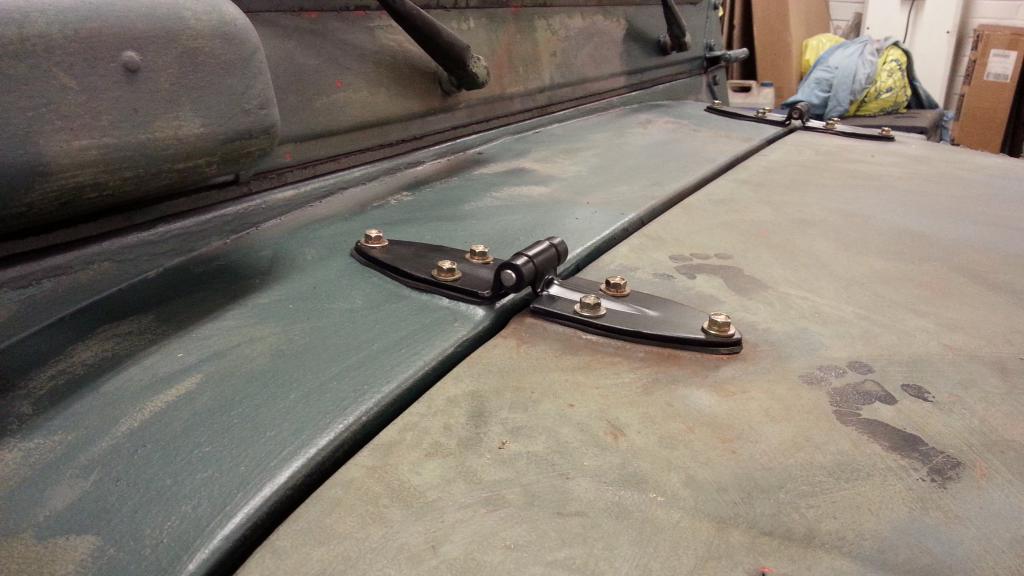

Jag har fått huvgångjärnen renoverade av Darth NiN här på forumet där han med hjälp av lite allmän händighet en svarv och ett par gamla ventilstyrningar från en BMW gjorde nya bussningar så nu är gångjärnen tightare än ****** på ****** ;-)
Före
Efter.

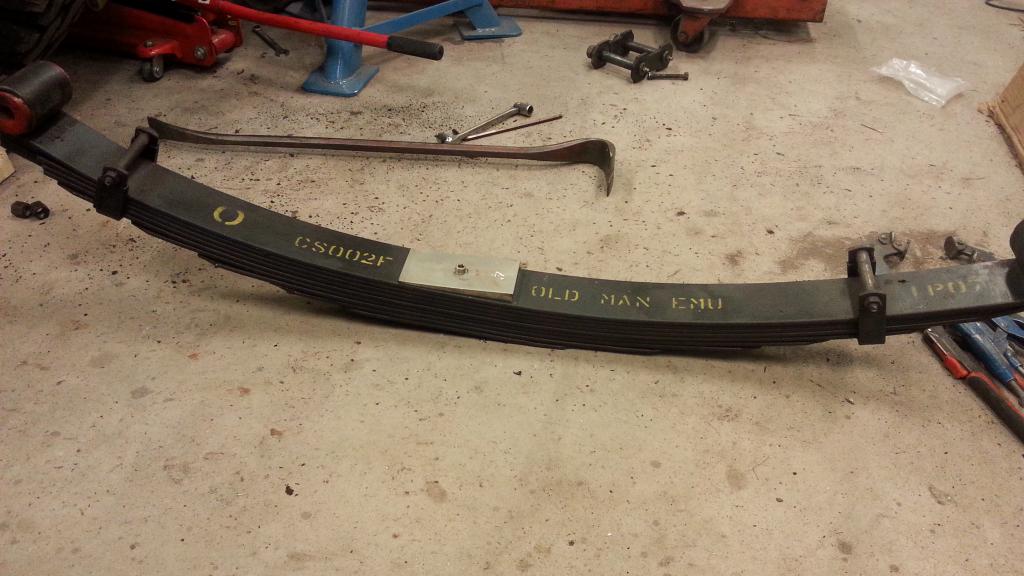

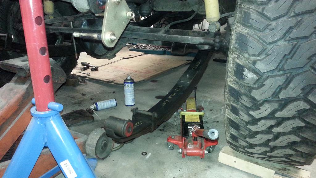

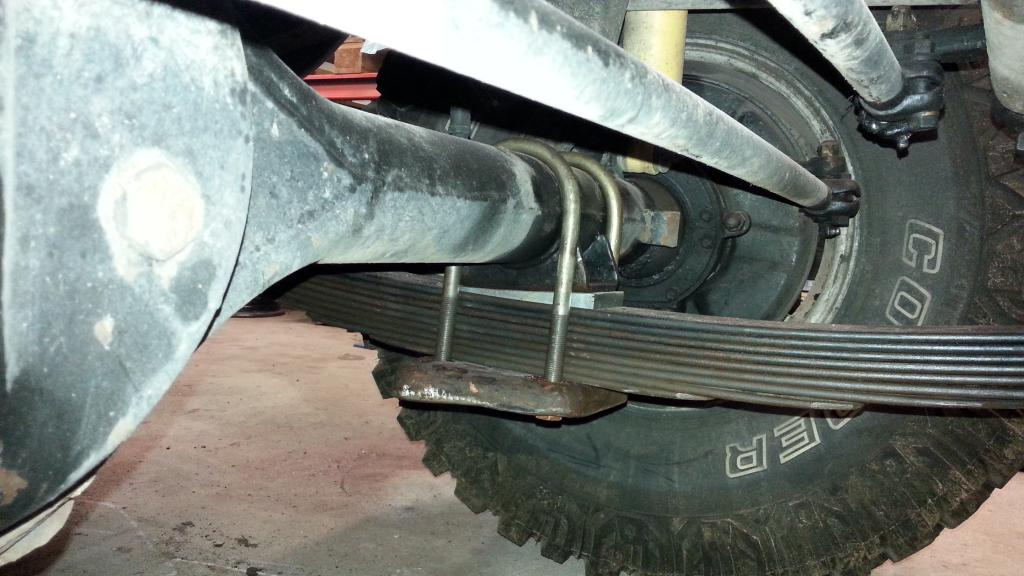

Passade även på att byta plats på framfjädrarna , den ena avfjädrarna var märkta medett + , den fjädern skulle sitta på bilens vänstersida för att kompensera för vikten på föraren och bränsletanken och eftersom det var 50% chans att sätta dom rätt, när man inte visste detta så kan ni ju gissa hur det gick :rolleyes:

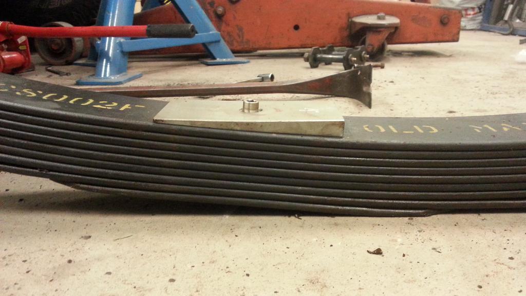

I sambandmed detta så passar jag på att montera ett par caster korrrigering shims för att få tillbaka rätt castervinkel på axeln efter höjningen , det skall också göra så att bilen blir mindre kvickstyrd och spårkänslig.
4 graders caster shims.
Så här mycket vrids axeln .

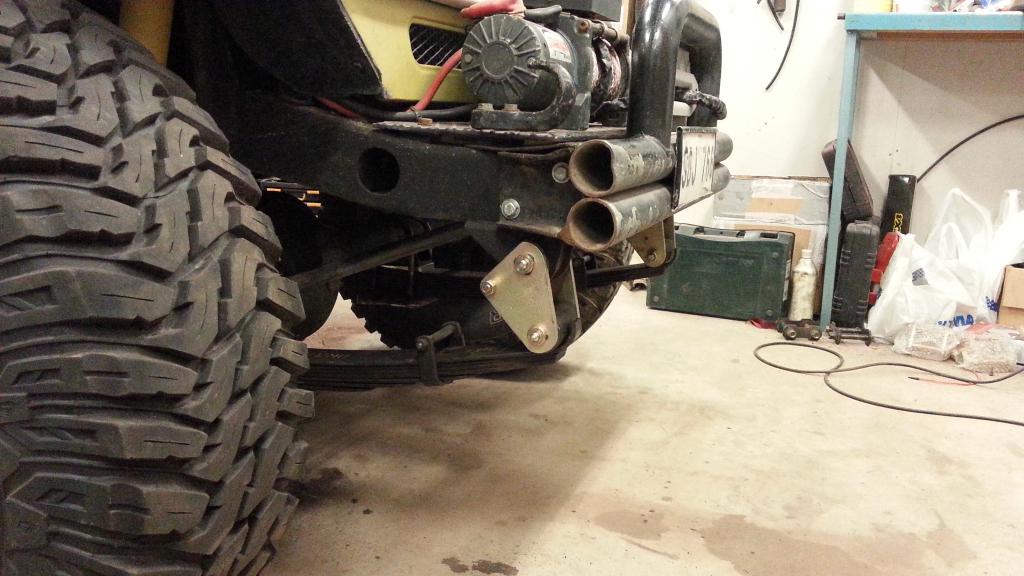

Anti Inversion Shackles skall förhindra att shacklarna slå över och kränga sig vid max in eller utflexning.

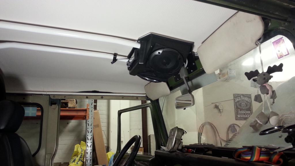

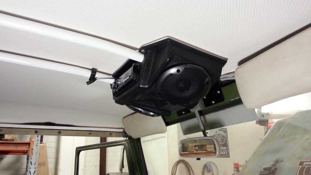

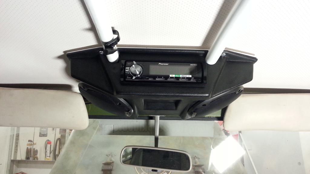

Det har varit lite dåligt med musiken i 42:an men nu skall det problemet vara ett minne blott :D
Har haft en stereokonsol till en truck liggandes ett tag men har inte riktigt vetat hur jag skulle sätta fast den men skam den som ger sig , väntar man bara tillräckligt länge så löser sig det mesta ;)

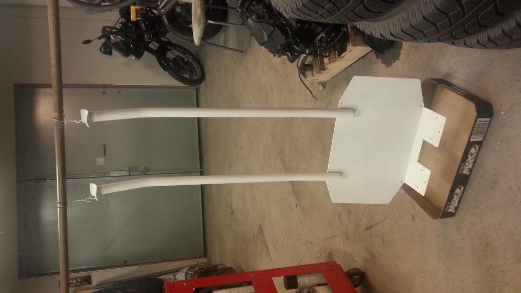

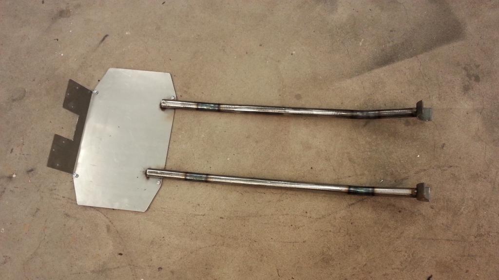

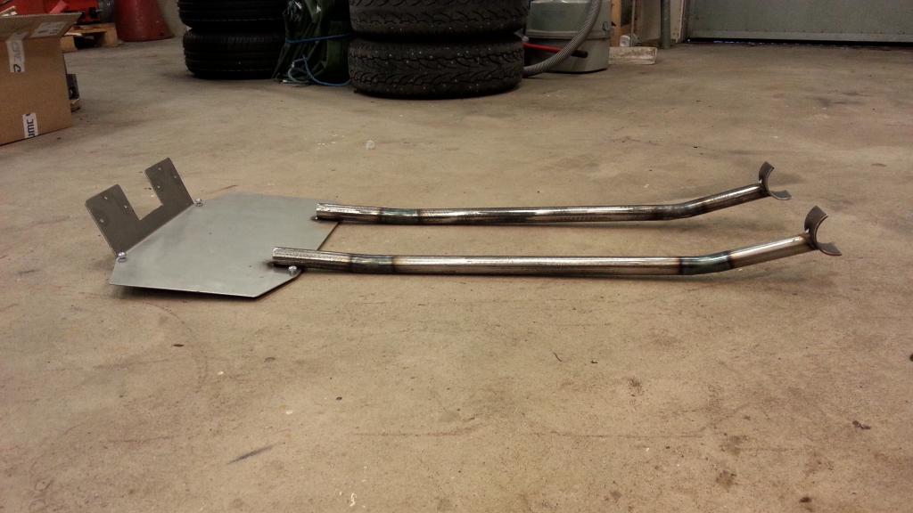

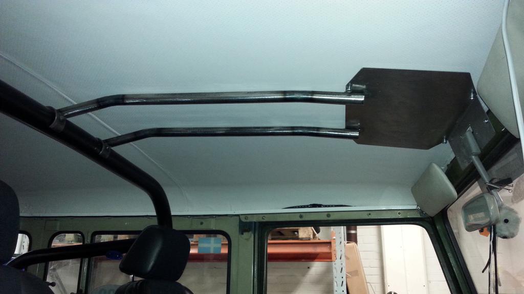

Så nån stans en som hade gjort ett fäste som satt mellan rutramen och störtbågen i stället för på tvären i framkant på hardtopen . Det innebär att får man för sig att plocka av hardtopen så sitter stereon kvar B)
Rören kröktes lite för att följa takets linje.
Provmontering.
Lite vit färg för att smälta in mot taket .
Monterat o klart.
Eftersom det är oerhört svårt att få tag i en gengasdriven radioapparat nu för tiden så var det lika bra att ta steget fullt ut in i 2000-talet .
Stereon spelar musik via aux, usb, ptv och abs det går även att koppla upp sig via bluetooth så att man får handsfree till telefonen :)
Jag hoppas bara att inte resten av bilen stöter bort ett sånt här modernt organ :lol:
