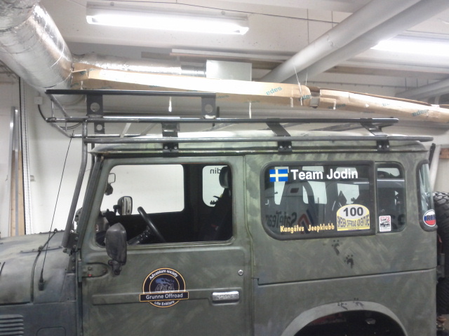

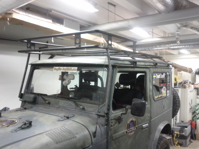

Nu har takräcket blivit fölängt med 400mm för att kunna rymma en stor aluminiumlåda på tvären längst fram , utrymmet mellan lådan och tältet är till för att spröten som håller ut regntaket skall få plats , dessutom så blir det även lite extra lastyta på 500x1300mm . Tältet skall gå fram till där övre räcket börjar.

I år blir det även treesliders längst ner på fästena till takräcket. Detta för att skona dropplisten mot närgångna träd och förhoppningsvis så skall även tältet skyddas med hjälp av detta, enligt mina beräkningar behöver det luta ohälsosamt mycke innan träden tar i taktältet .
Nu får det ju även plats med en ljusramp hängandes under takräcket längst fram :D

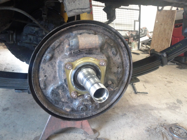

Dom nya hjullagren kom lägligt och hann bytas strax innan det årliga besöket hos SBP .
Även alla packboxar och packningar byttes.

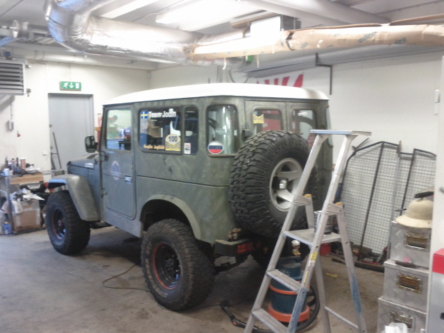

För att fira detta och att besöket hos SBP resulterade i ett blankt papper så fick taket på 42:an lite ny färg.
Klydd ställde som vanligt upp med en hjälpande hand, denna gång fick han en pensel i den.

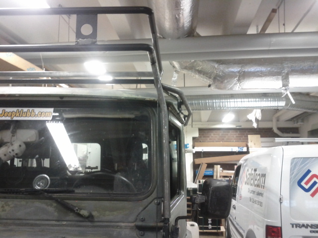

Nu när all färg hade torkat var det dax att börja montera .
Först takräcket.
Det svarta takräcket gjorde sig bra emot det vita taket .

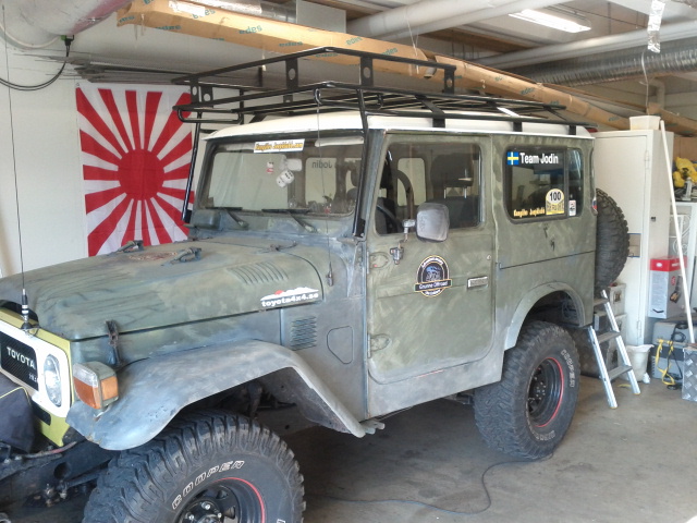

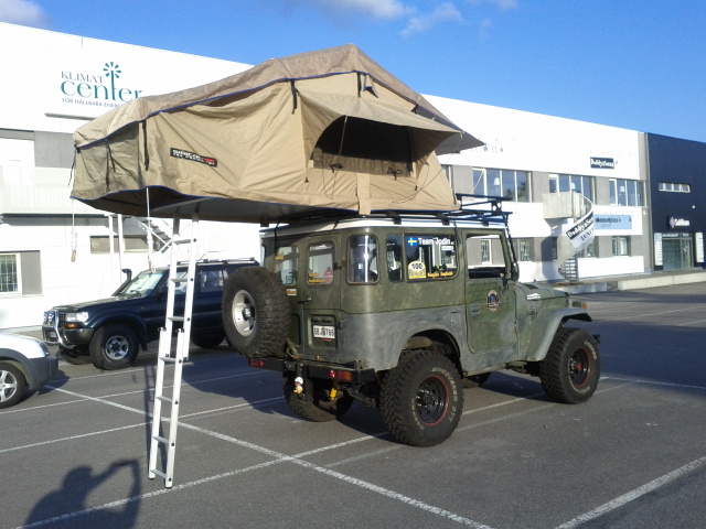

Sen var det dax för tältet.

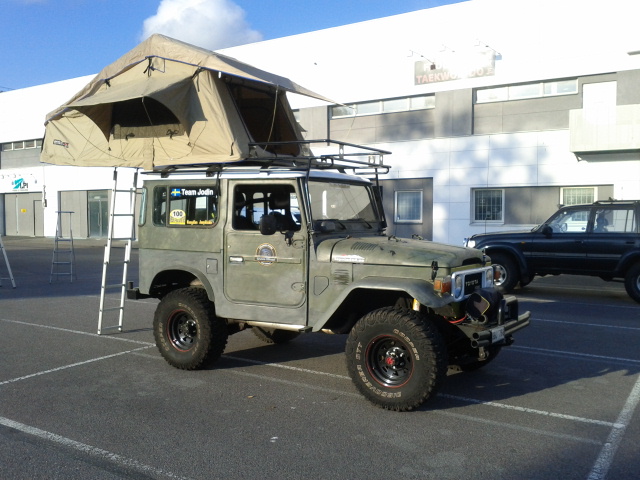

Hmmm....... Det blev lite högt, undra om man behöver installera syrgastuber där uppe?
Tanken var att även byta däck till 35" , men den tanken får nog omvärderas nu när det bara var några centimeters frigång mellan tältet och verkstadsporten :-(

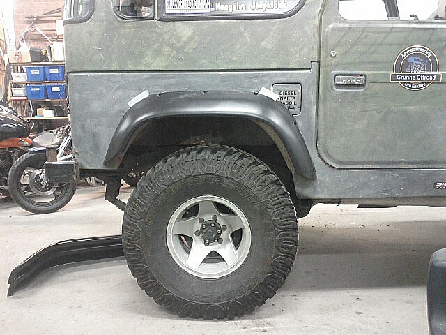

Tänkte försöka mig på att värma plasten och bocka in en kant för tanklocket , vad tror han om det ?

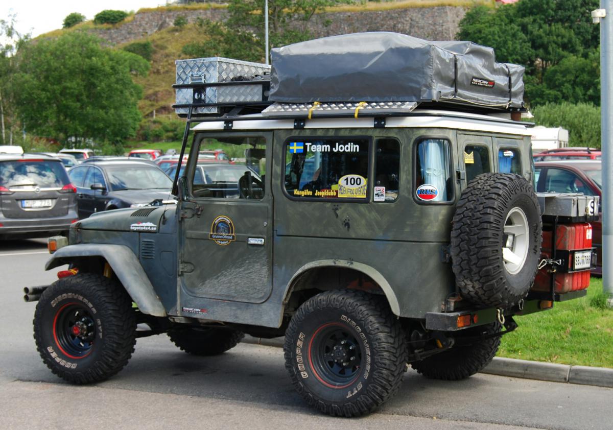

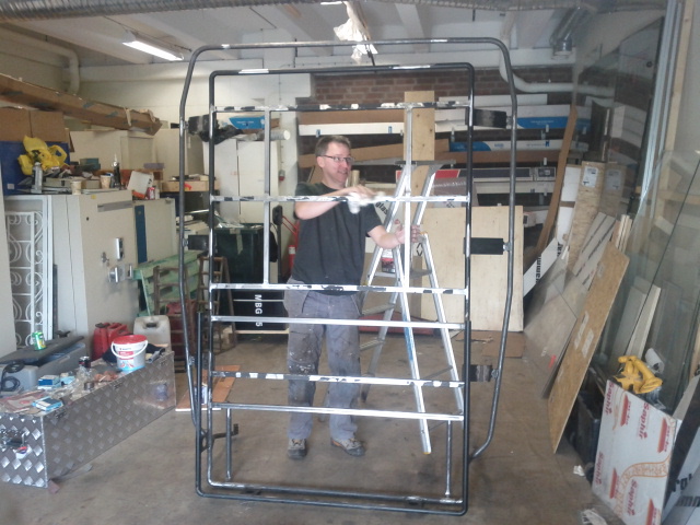

Det har varit lite dåligt med uppdateringar här på sista tiden , men så här blev takräcket när det blev klart
Klara för sommarens äventyr.

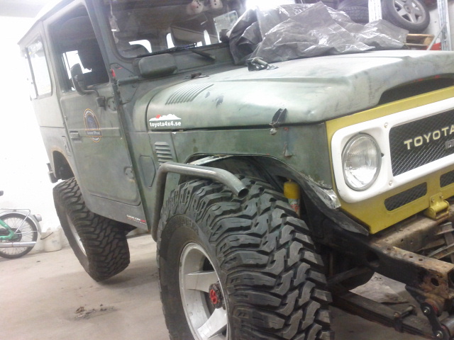

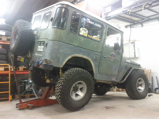

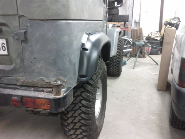

42:an skall få tubefenders men version 1a tog i däcket innan fullt flex uppnåtts , gör om, gör rätt !
Längre bumpstopp kanske?
:shock: Va! och minska rörligheten hos denna smidiga gamla dam ?
Fenomenet ”gör om gör rätt” har man ju råkat ut för, men slutresultaten brukar bli bra, om det nu är till någon tröst.
