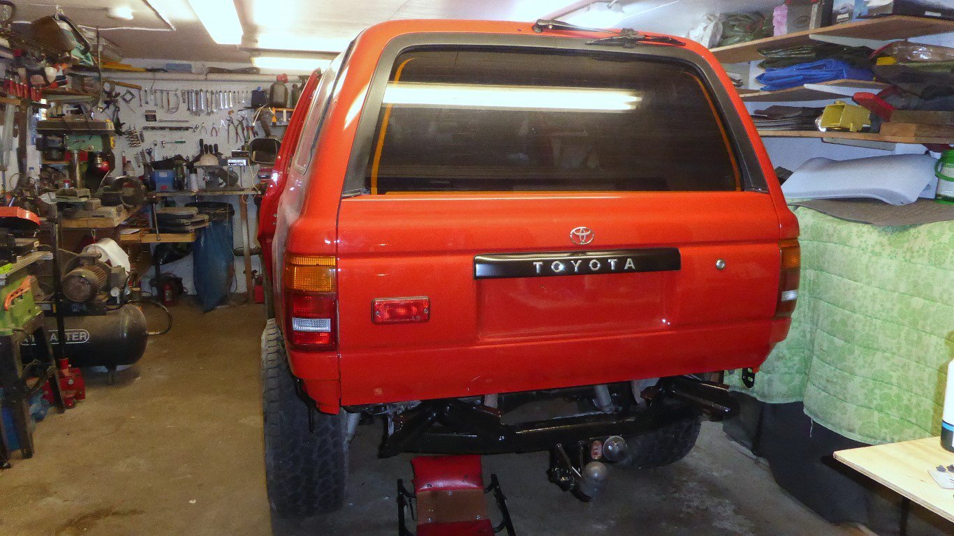

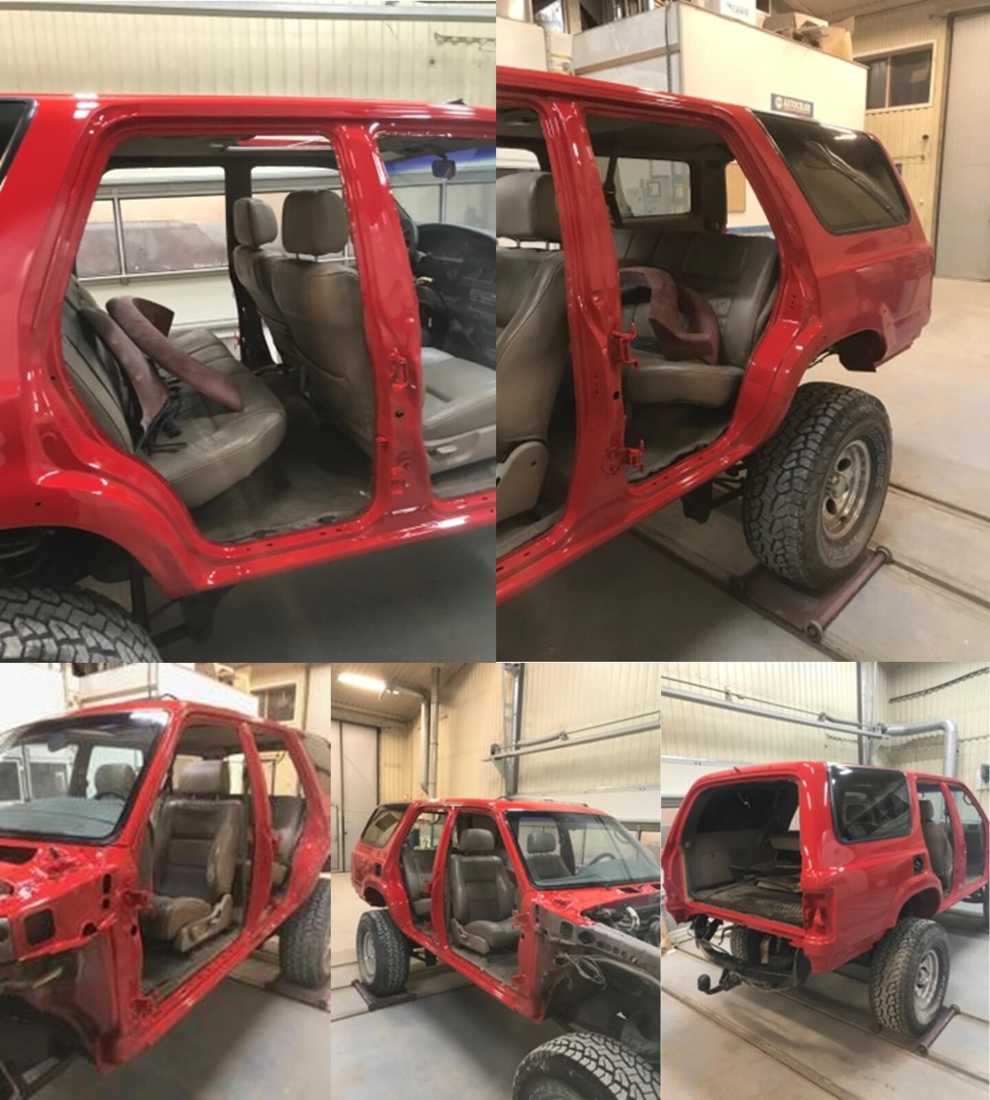

I dag var det dags att hämta hem 4runnern igen. Lackfirman har gjort ett kanonjobb, jag är supernöjd
med resultatet. Ända stället man kan se att den har bytt kulör är på torpedväggen och innerskärmarna i
motorrummet.
Det var ett tag sedan man skruvade isär den, tror ni man sorterade upp alla skruvar, klipps, brickor och
muttrar etc. Nejdå, allt hamnade i samma bytta när den plockades ner å det straffar sig nu?
