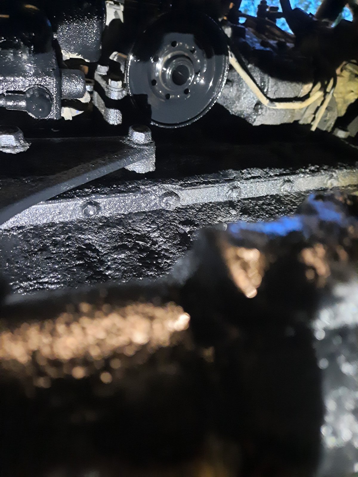

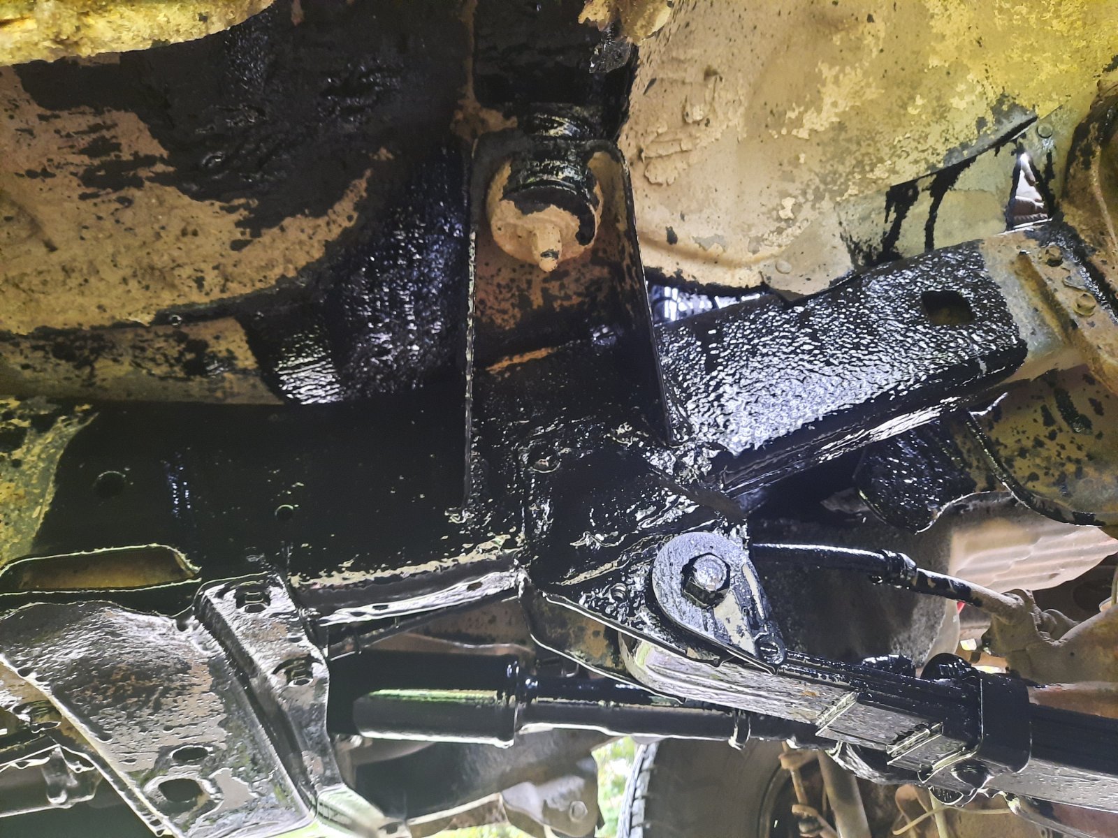

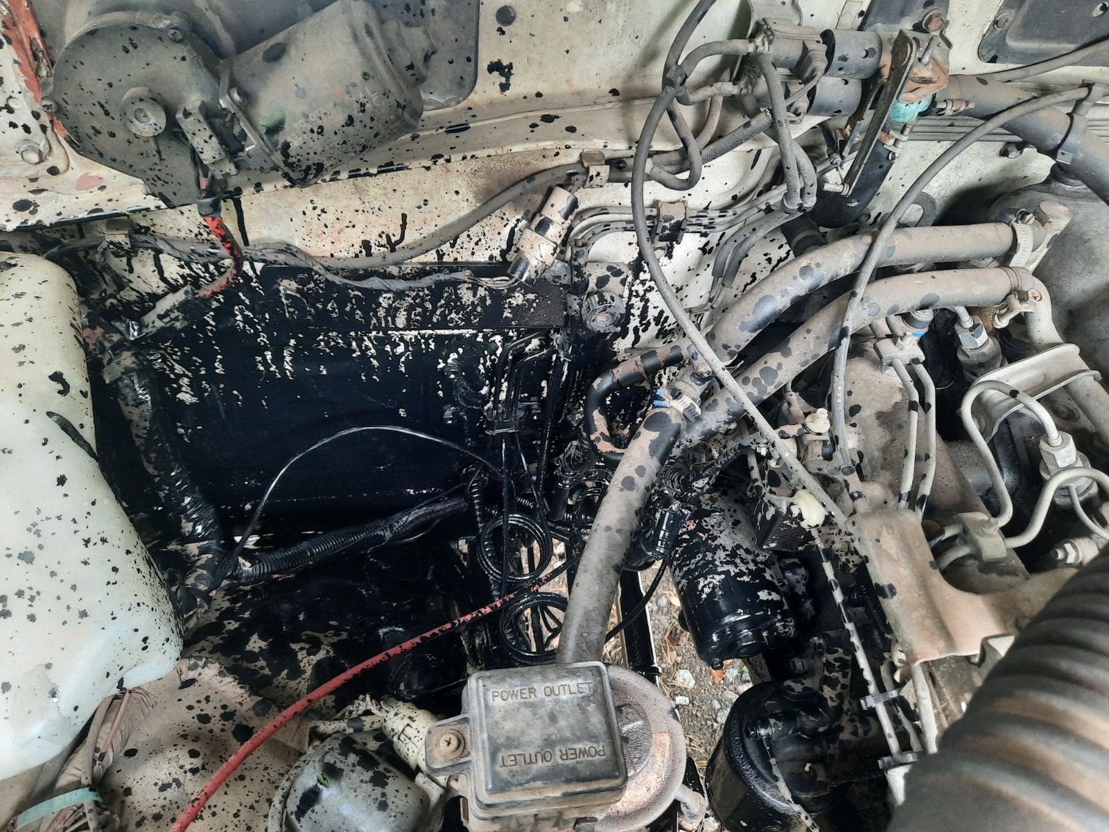

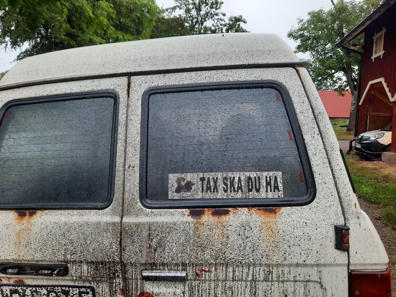

Idag när jag åkte hem för lunch försvann oljetrycket. Körde några km innan jag upptäckte att mätaren stod alldeles för lågt. Stannade på första lämpliga ställe och lyfte på huven. Väldigt svart höger om motorn och sedan hela vägen under bilen och även på släpet som är påhängt. Ingen olja på själva motorn.  Jag kunde inte se varifrån oljan sprutat ut men oljefiltret eller dess fäste verkar troligt vid första snabbkollen.
Ikväll ska jag tvätta och se om jag blir klokare på varför oljan lämnade motorn under färd.

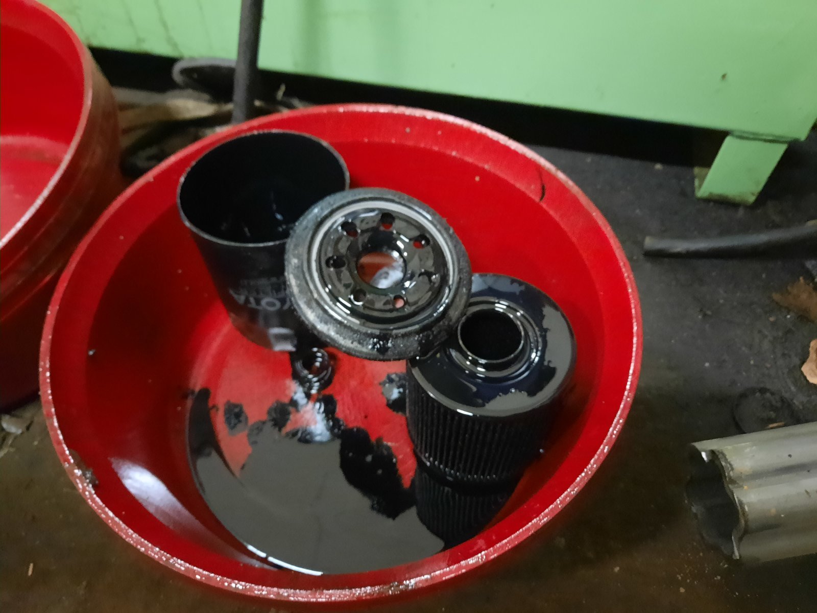

Men nu rullar den igen😊 Visade sig att oljefiltret hade separerat,  nått jag aldrig varit med om tidigare. Och jag byter olja och filter med ungefär 1000mil intervall så det var inte jättegammalt. När jag kröp under bilen för att lossa filtret syntes inga konstigheter men när jag tog tag i det ramlade det isär. Sen hade jag lite bekymmer med att få loss toppen på filtret som satt fast på gänggången. Till slut fick jag lossat locket och då var det bara att sätta dit ett nytt filter och fylla på med olja.
Det verkar som att Motorn klarade sig trots att jag körde några km utan oljetryck. Trycket går upp ganska direkt när jag startar och stiger när jag höjer varvtalet.

.Kollade igenom min egna tråd här och jag har varit med om det en gång tidigare.
Men den gången höll filtret ihop fram till oljebytet. När skulle lossa filtret snurrade ytterhöljet utan att få med toppen med gängorna.

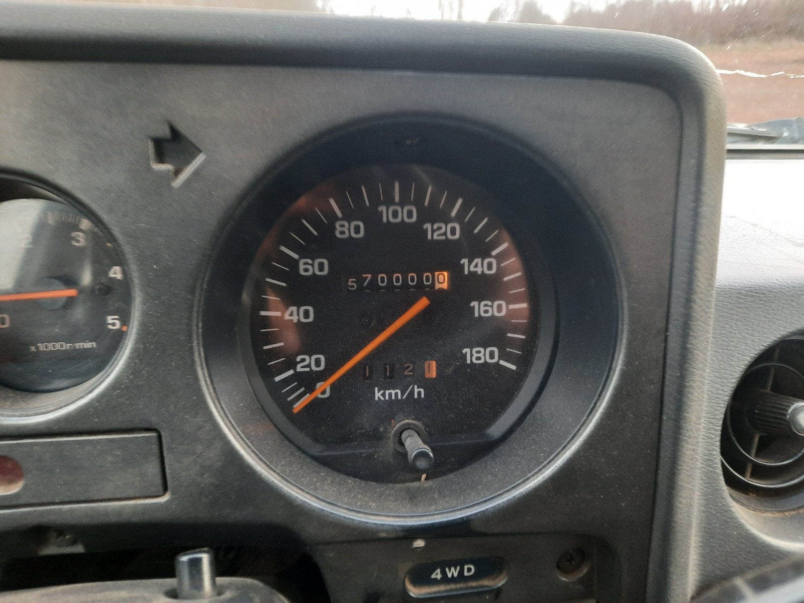

Kanske en möjlighet.
Mätaren går aldrig i topp men vid kall motor med segare olja står nålen mellan översta och näst översta strecket i mätaren. Tror inte den nuddar översta strecket men jag ska kolla noga nu när jag åker till jobbet.
Jag hade inte fått upp någon värme i motorn när filtret sprack under högt varvtal.

Vad jag vet så tenderar dessa mätare att visa betydligt lägre värden ju äldre dom blir, säkrast vore nog att testa med en extern kalibrerad mätare.
P.S. Tycker ändå det är konstigt med ett ORIGINAL filter som separerar, borde vara o-ringen som trycks ut i värsta fall..

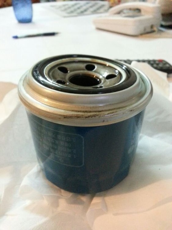

Krävs högt tryck för att blåsa isär ett originalfilter. Såg det svullet ut?
Använder du kanske 20W-50?
https://bobistheoilguy.com/forums/threads/deformed-bulging-oil-filter.188558/
http://i.imgur.com/D9ySi.jpg
Redigerad av priffe
  • Confused 1
9 timmar sedan, priffe säger:
Inget konstigt oljepumpen fungerar som vilken hydraulpump som helst (= höga tryck) det är pypas ventilen eller som det kanske heter "pressure relief valve" som styr att trycket inte blir för högt. Däremot är det högst ovanligt att dom inte öppnar, har varit med om att en inte stängde på en fabriksny industrimotor vilket resulterade i för lågt tryck.
Så om det är ett orginal filter vad det nu skulle innebära eller eller något annat eftermarknadsfilter av rang.

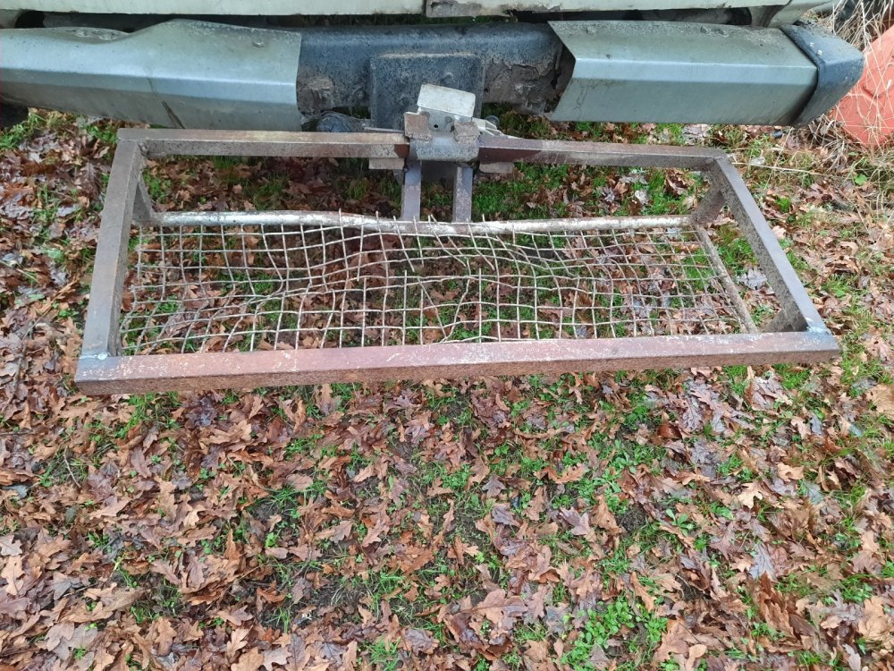

Bilen rullar på,  men jag får nog ge den lite kärlek snart. Höger  P-ände är glapp så man får hela tiden vara med. Nya dämpare skulle sitta fint också,  och lita annat småfix finns allt.
Fick en liten skada på backvarnaren. Inte totalt haveri men ändå så mycket att lite handpåläggning behövdes.
