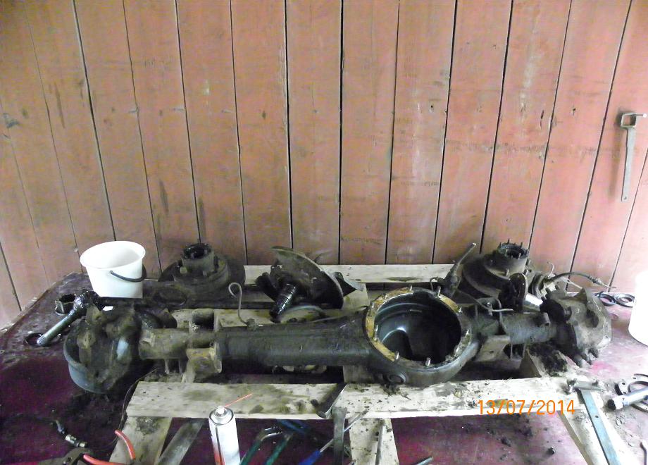

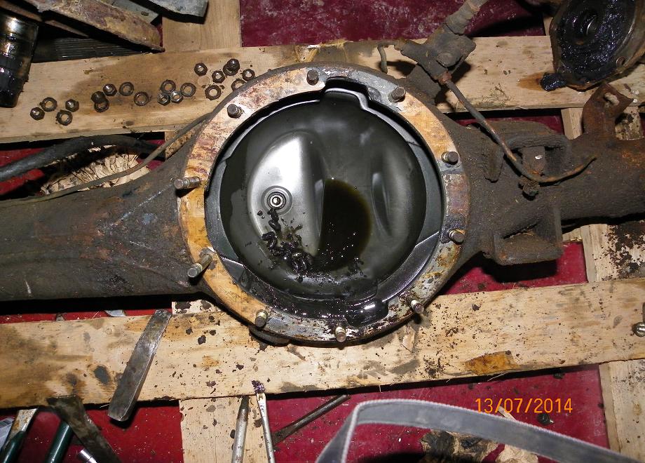

Jag köpte orginal fulldiffade axlar förra året. när jag skulle hämta dom låg fint på en pall med framaxeln under bakaxeln. Jag såg att det kom ut lite olja vid pinjongen och säljaren sa att det är nog läge att byta packbox. Om jag lyckas att lägga med bilder kan ni se hur slitet det bakre lagret var.
post-2520-0-60226600-1405283107_thumb.jpgpost-2520-0-51415400-1405283115_thumb.jpgpost-2520-0-24508300-1405283125_thumb.jpg
jag har fixat lite med bilen så den passar mig. Och just nu håller jag på med dom diffade axlarna som jag hoppas få på nu i sommar
post-2520-0-41716700-1405283162_thumb.jpgpost-2520-0-82135500-1405283168_thumb.jpgpost-2520-0-00261500-1405283177_thumb.jpg

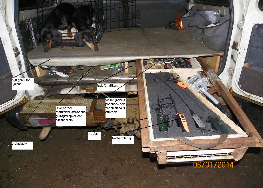

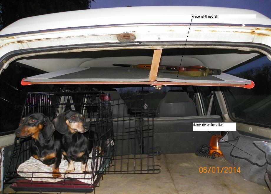

Ja jag blev riktigt nöjd när jag fick till Vapenfacket. Näst intill omöjligt att se att det är vapen i bilen och som sagts, dom ligger väldigt skyddade där. Nu lägger man vapnen på 4 cm skummgummi och det sitter lika mycket skummgummi över vapnen så dom kläms fast i skummgummit ( har tillkommit sen bilden togs).
fick även göra en egen viltkorg till dragkorken. Den är lite lägre än andra och själva kulfästet sitter på gångjärn och fälls in i korgen när man stoppar in den mellan golven.

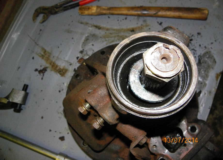

Igår fick jag äntligen loss dom gamla lagren på pinjongen till framdiffen. Det bakre satt så in helvete. Fick först skära av lite på ytterdiametern på innerringen. Och jo jag hade försökt att värma loss det innan utan att lyckas. sen gick det att trä ut pinjongaxeln genom ytterringen.
skar sen av lagret längs med axeln på en sida (med vinkelslip), Satt fortfarande fast. Fick även skära på andra sidan och då kunde jag slå loss bägge halvorna som satt som svetsade på axeln. Måste gått riktigt varmt där.

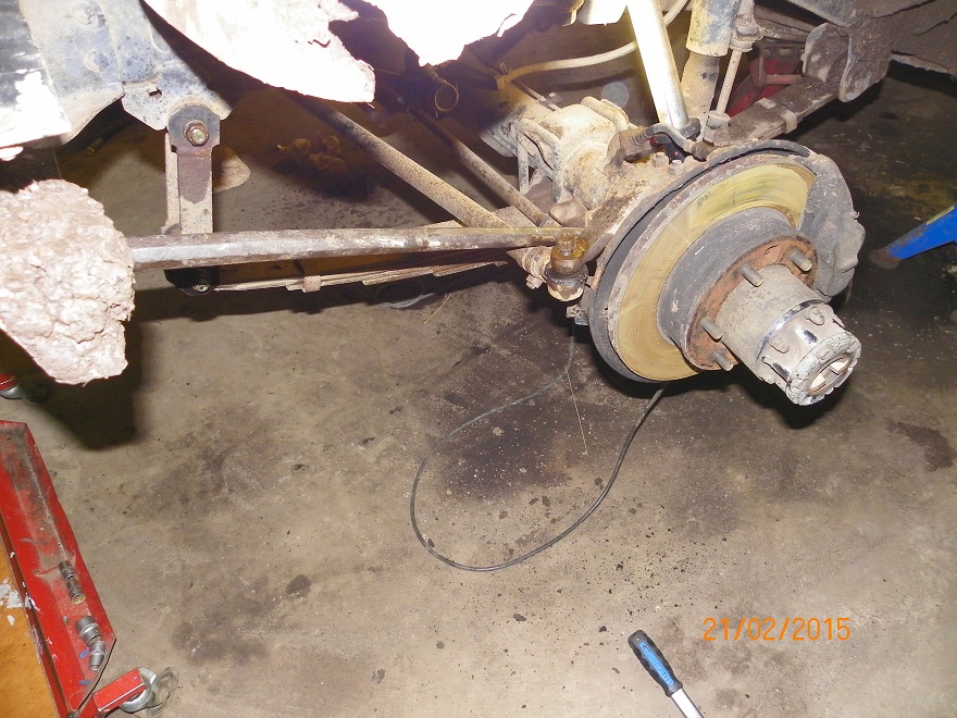

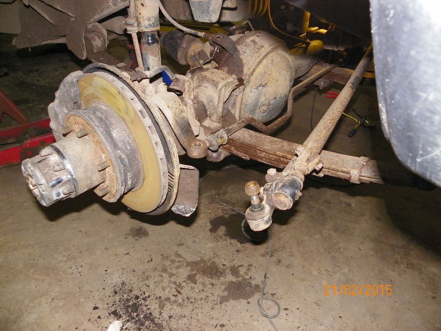

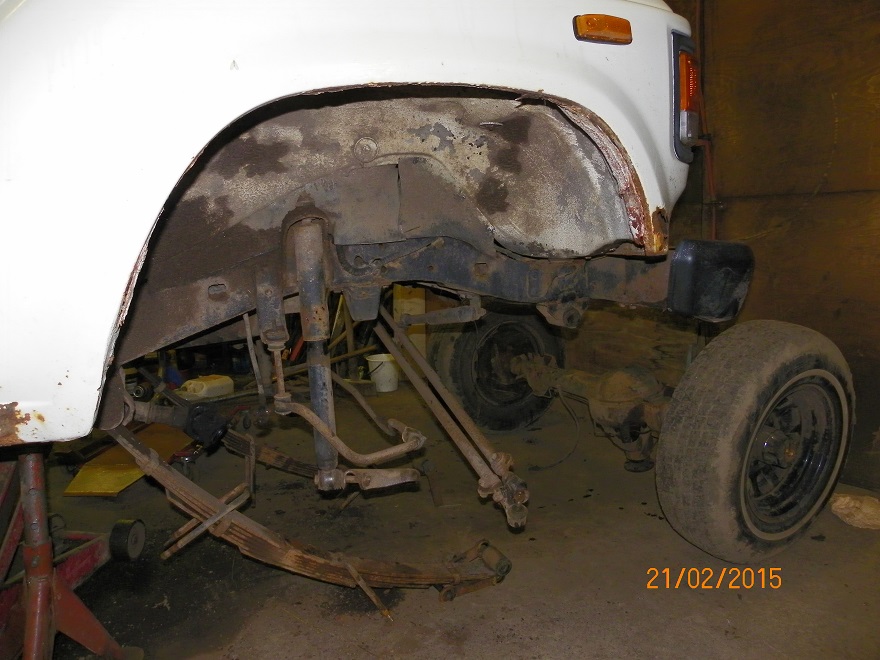

Nu står bilen i verkstaden med den gamla axeln framför bilen. gick ganska enkelt att skruva, alla bultar har lossnat utan problem. Den vänstra P-änden på styrstaget gjorde lite motstånd så jag fick ta hjälp av en granne som trycke ned styrstaget när jag slog med lillsläggan.
I morgon ska jag flytta över bromsarna till den nya axeln och förhoppningsvis även få den på plats.(efter jakten)
Nu ska vi se om jag får in lite bilder från helgen.

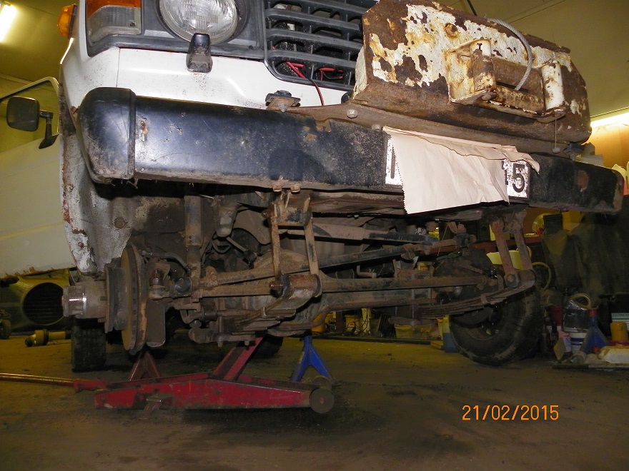

börjar med att röja en liten yta i verkstaden och hissar upp framänden och sprutar 556 på allt so ska lossas.

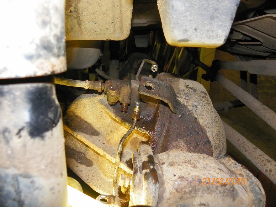

Sen pluggar jag bromsledningen. Använder en kula från ett kullager som plugg.
Höger P-ände släppte hyffsat lätt men vänster gav motstånd. En granne hjälpte till och med några kraftiga slag lossnade även den.
Efter några timmar såg det ut så här.
Monteringen av den "nya" axeln tog från 13 till 20.30 på söndagen, Och då var jag hemma en timme för mat. Det som var bökigt var att få axeln rätt läge med bladfjädrarna och att göra nya bromsrör.

Nu har jag börjat med bakaxeln. Ställde in bilen lördag kväll och började skruva igår (söndag) Trots att jag är kraftigt förkyld gick det riktigt bra. Det enda större motståndet kom när jag skulle lossa bladfjädrarna.
Fortsätter att skriva lite idag ( blev avbruten igår)
Jag ville släppa ner bladfjädrarna i bakkant för att kunna få ut axeln. Men det ville inte dom :mad:. Skaklarna satt fast i gummit. Med hjälp av koniska huggmejslar fick jag till slut liv i grejerna. När jag till slut fick ner fjädrarna visade det sig att domkraften lyfte några cm för lite. Helt plötsligt luktade det björn och smakade blod men ut kom axeln.

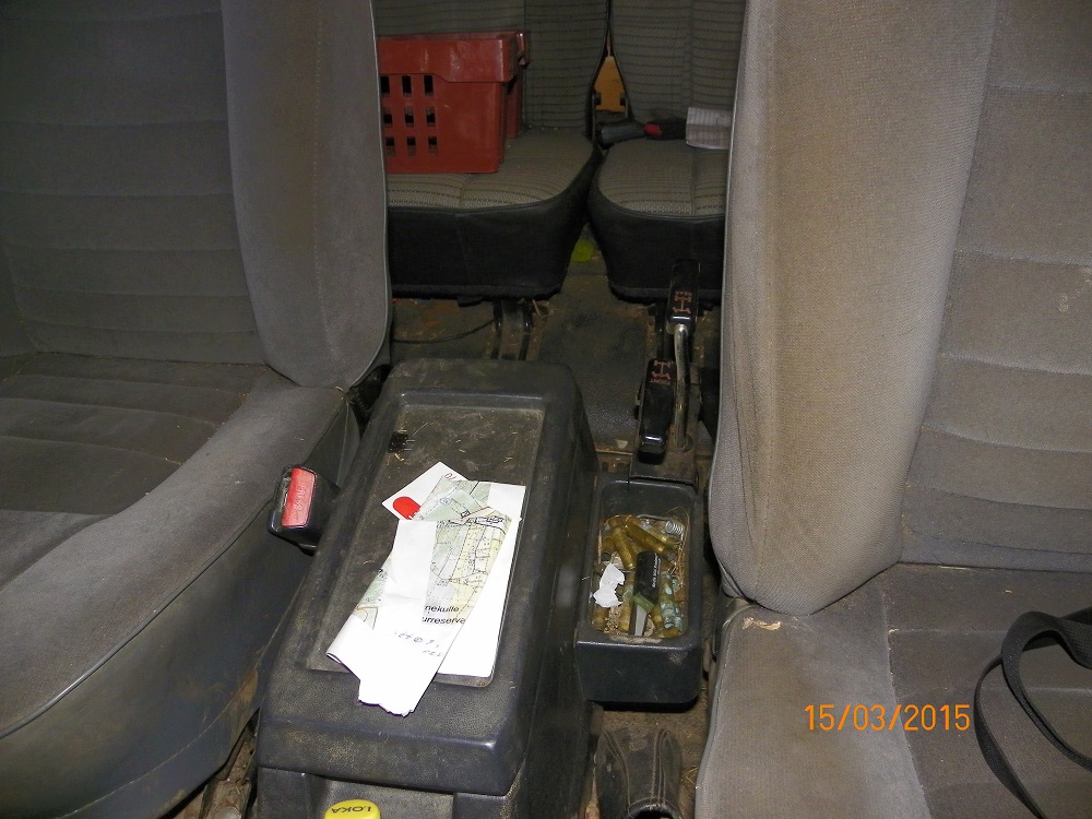

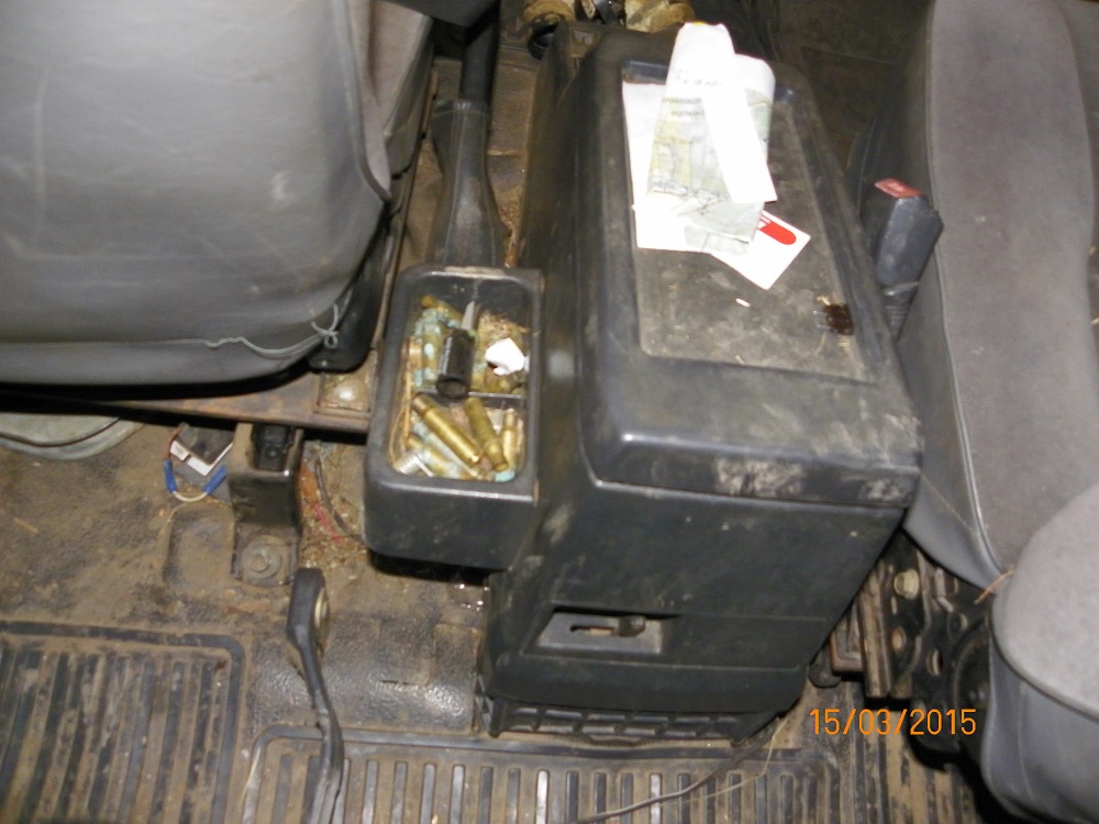

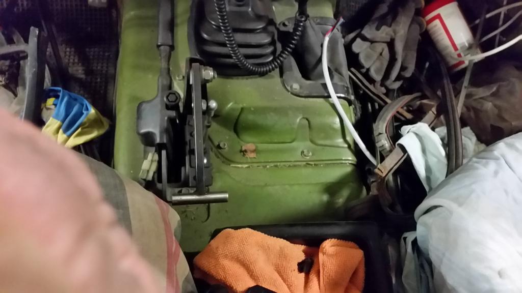

min "spakkonsoll" ska sitta precis bakom handbromsen (tror jag) Jag har mittkonsoll med en litet hyllplan på vänster sida. Vad jag har kommit fram till är att konsollen kan sitta kvar om jag tar bort den lilla hyllan. Bilder kommer.

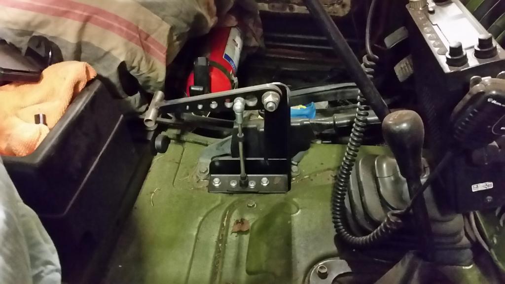

61:ans spakar och reglage tar mycket plats så jag fick tillverka ett eget . Då stämde inte längden på wiren så det blev till att skaffa en ny. Hittade en lämplig dubbelverkande reglage "wire" i båtaffären för några hundralappar och satte det nya reglaget brevid växelspaken . "Wirarna" finns i olika längder så du kan nog hitta en lösning som passar :-)
Nånstans har jag bilder och uppgifter på delarna , skall bara leta fram dom :-)
Nu skall vi se , "wiren" eller rättare sagt reglagekabeln hittade jag hos Hjertmans Båttillbehör i lite olika längder. http://www.hjertmans.se/produkter/styrning-reglage/styrning-reglage-1/reglagekablar/reglagekabel-33c-152cm-5fot
Den är betydligt tunnare än 61:ans orginal men det har funkat bra för mig än så länge och den hade ett överkommligt pris för att testa med.
Först hade jag tänkt sätta en knopp att dra i i änden på wiren men det blev för tungt så jag fick tillverka en spak så att det blev lite utväxling på kraften.
Om/när spärren i framaxeln kommer på plats kommer den spaken brevid den nuvarande.
Spak och kabel innan målning och montage.
Artikelnummer på kabeln.
Det kommer en bild på var den är monterad i bilen om jag kommer ihåg att ta en bild sen när jag är och mekar ;-)

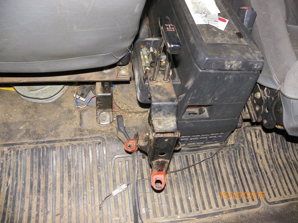

Igår blev det några timmar med bilen. Flyttade över bakbromsarna till axeln på bilen. Det som fattas nu är att montera diffspakarna inne i bilen och vajern till framaxeln ska skruvas dit.
Jag tog några bilder på spakarna och vart jag har tänkt att dom ska sitta. Jag tar bort den lilla hyllan med tomhylsor och sätter spakarna där, precis bakom handbromsen.
