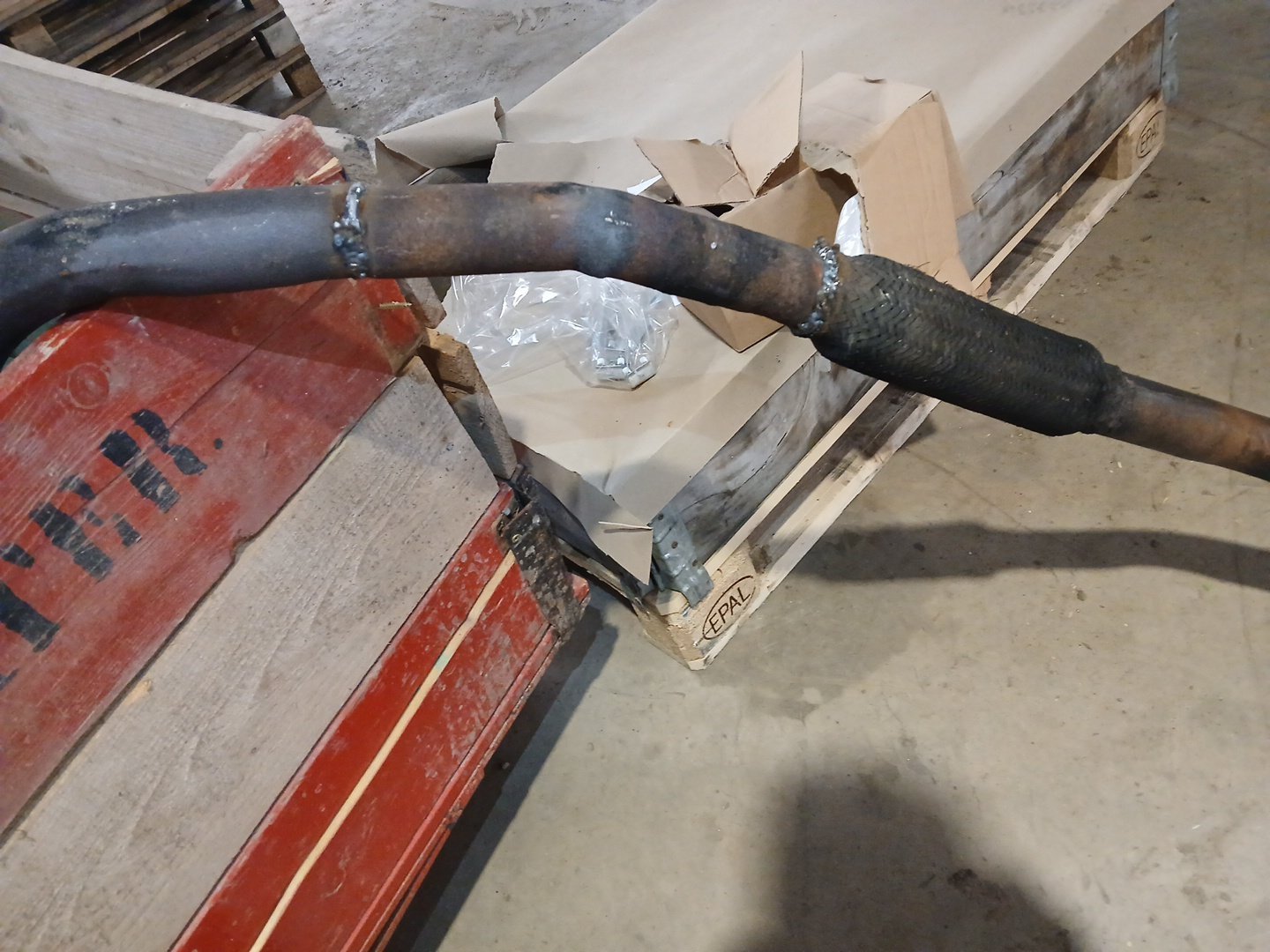

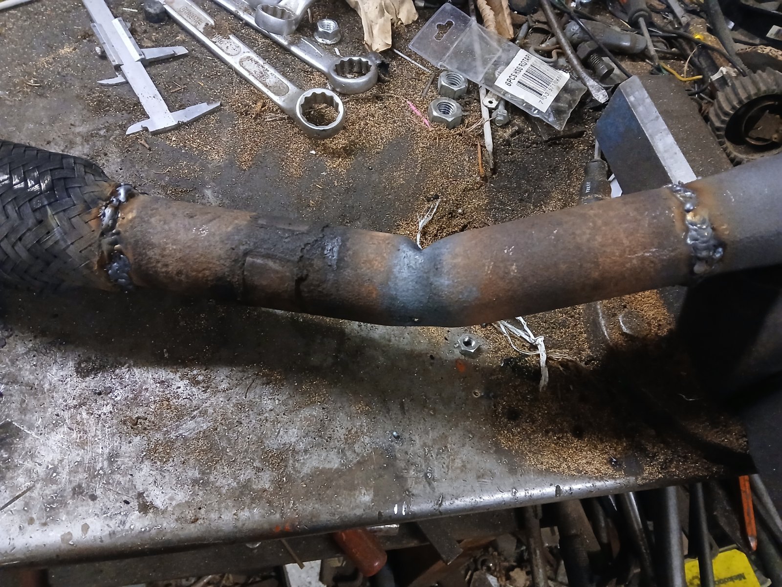

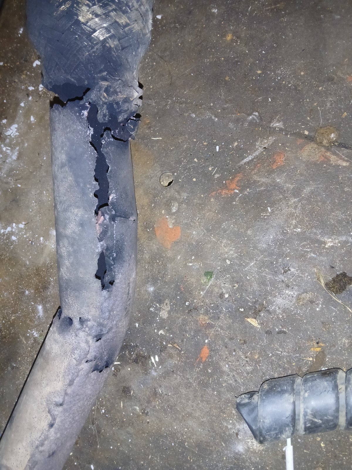

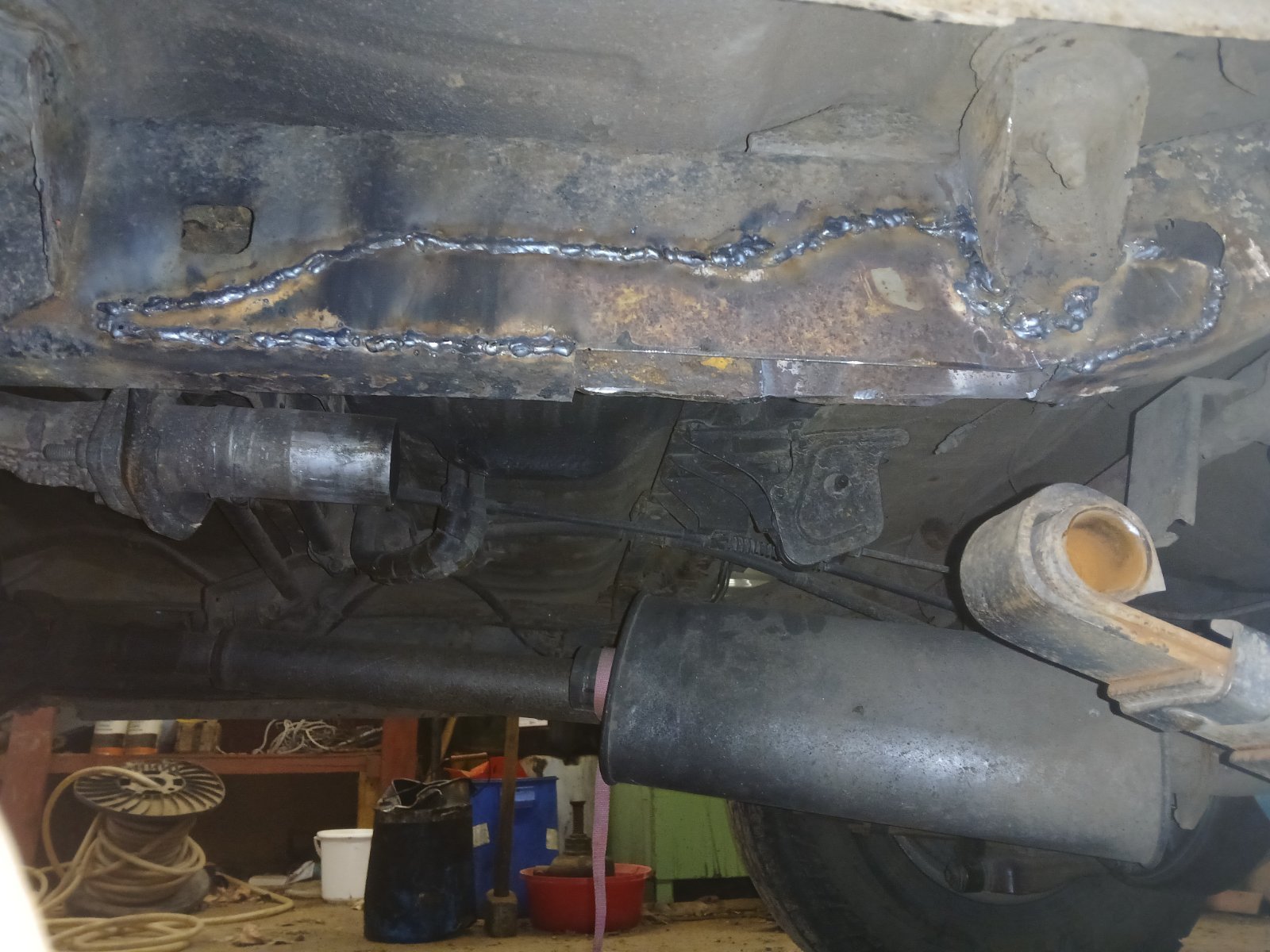

Nu har jag tystat  ner bilen något, eller faktiskt ganska mycket. Har kört med läckage på avgasröret ganska länge nu så här i mellandagarna körde jag in bilen i verkstaden för att se vad jag kunde åtgärda. Kollade om främre röret gick att köpa men jag kunde inte riktigt hitta något.
Det fick bli att ersätta röret där avgaserna hittade ut. Rotade runt lite och hittade ett rakt rör med rätt diameter. Fram med gasen och fixar lagom vinkel och sedan kapar i rätt längd på bägge sidor om kröken. Försöker fixera det gamla röret innan jag jag kapar bort delen som ska ersättas. Lyckades över förväntan så jag behövde bara skära upp en svets och ändra vinkeln lite för att allt skulle passa igen. Blev betydligt tystare inne i bilen,  nu kan man till och med prata med övriga i bilen under färd☺️

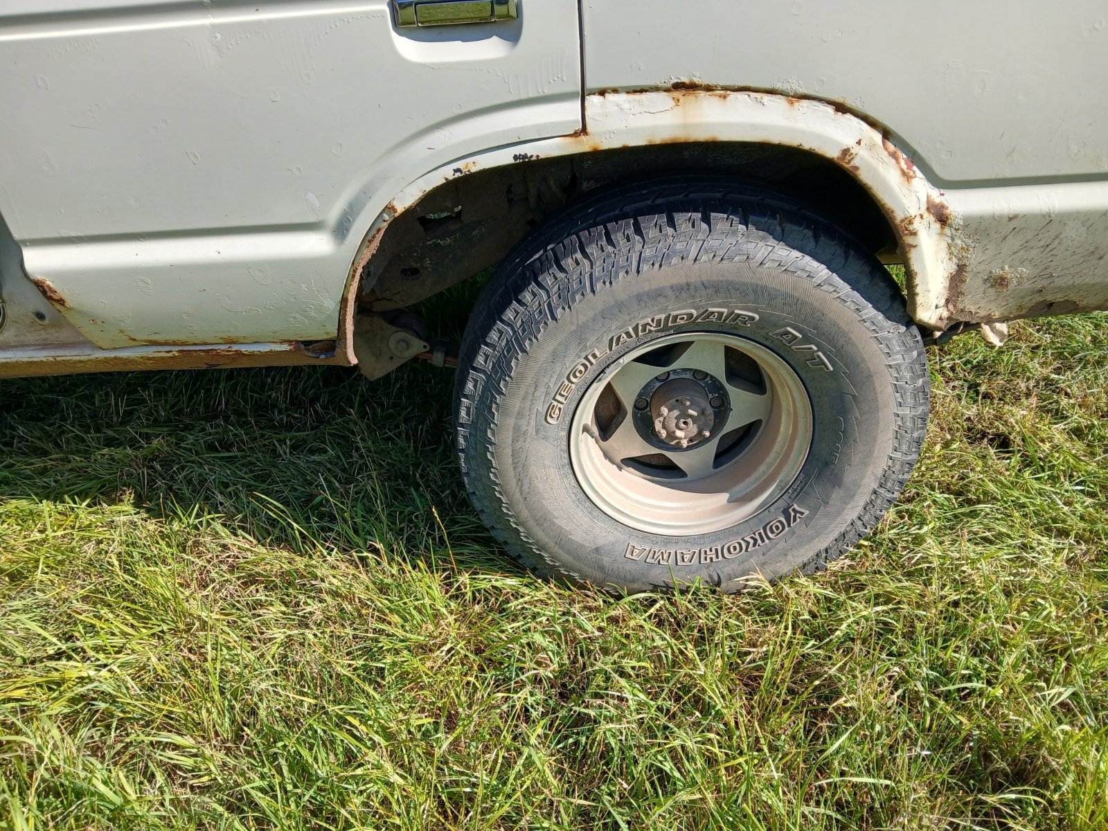

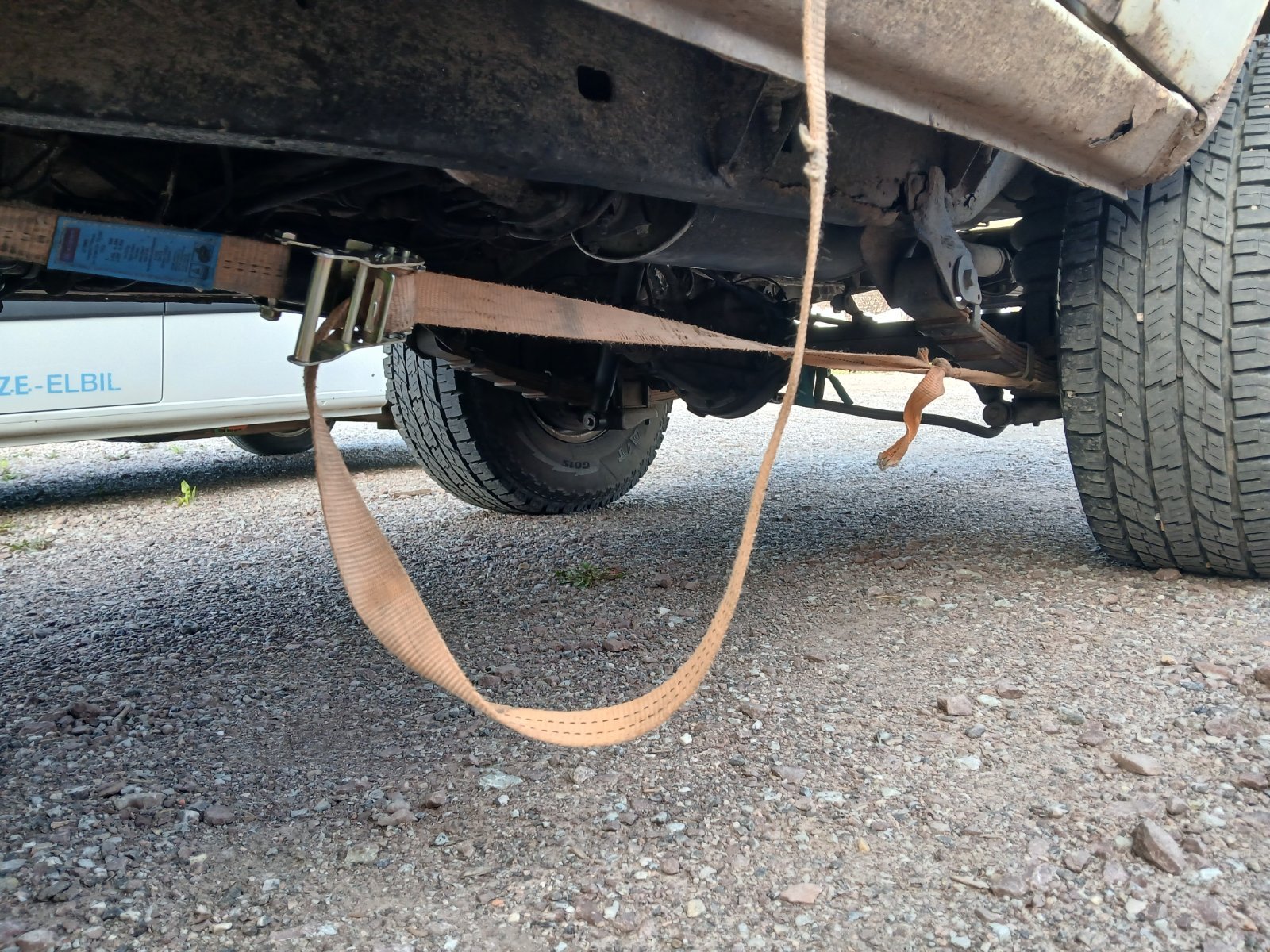

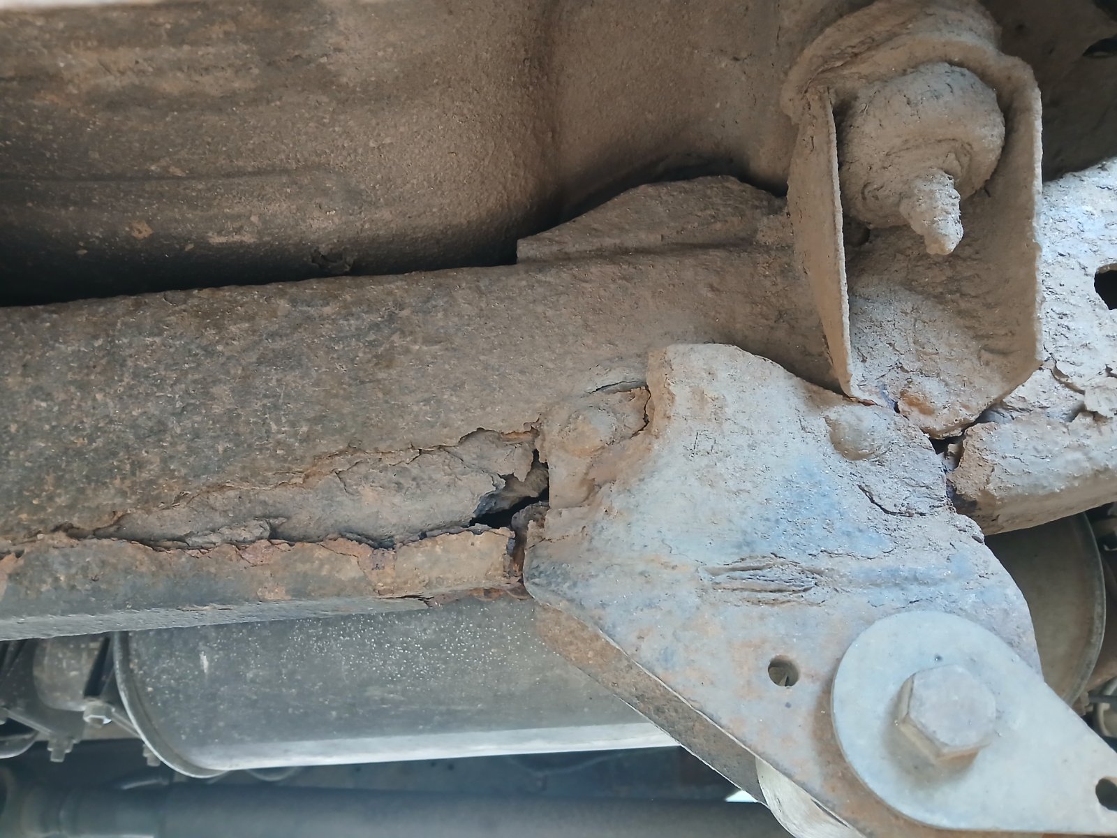

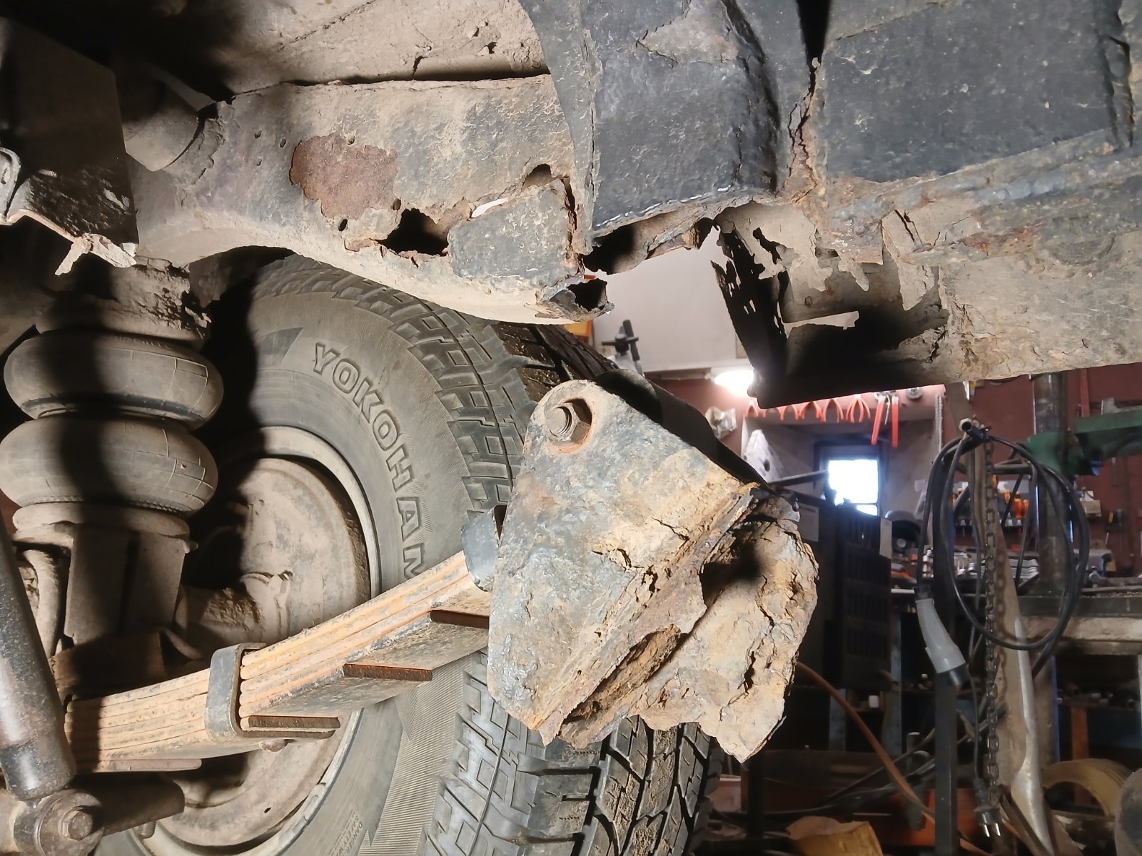

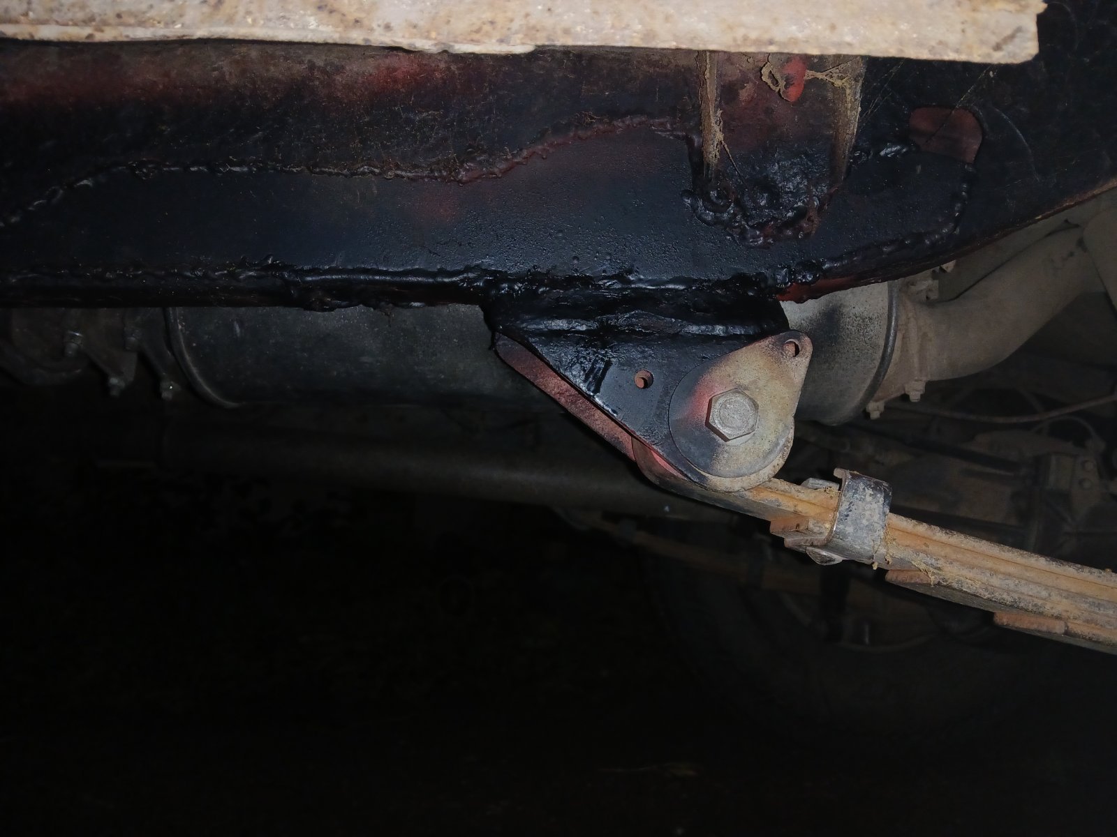

Blev ett litet haveri i veckan. Främre bladfjäderfäste vänster bak lämna sin plats pga "något" rostigt vid infästningen i ramen. Gjorde en nödlagning i fält så jag kunde köra hem med bilen ( 2 km).
Nu får den stå tills vi åtminstone är klara med tröskan, eller om det blir en regnperiod.  Då kan jag ta tag i alla måsten som läggs åt sidan i skördetid.
  • Sad 1

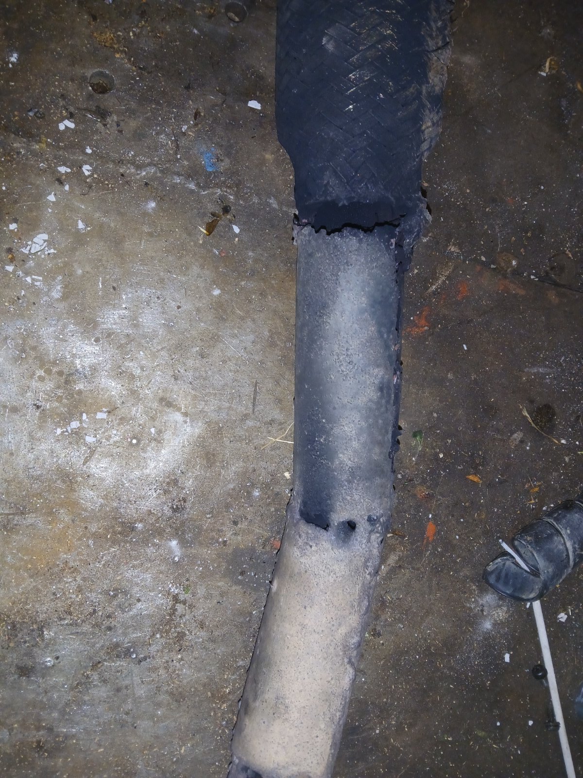

Det är där de brukar knäckas.
Halva ramen har rostat bort och ligger i stora sjok inuti ramen blandat med lera och vatten.

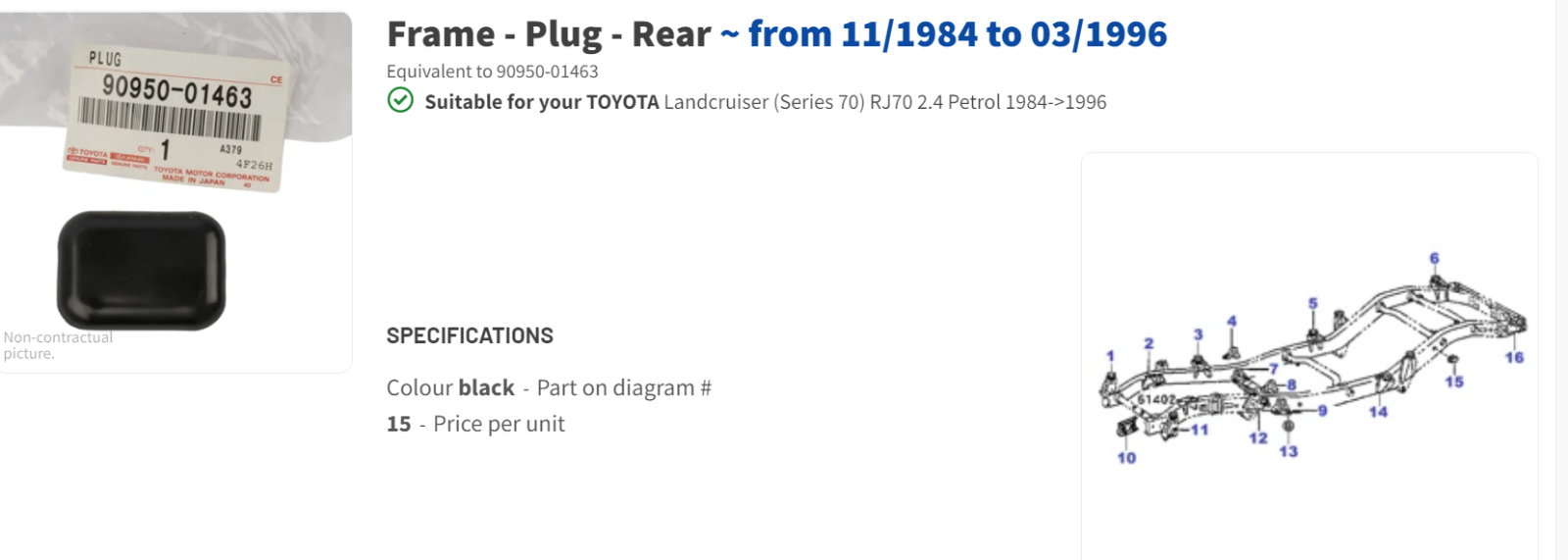

Ramen har ventilationshål i sidorna där allt kommer in men ingen dränering i botten.
Senare började de täta ramen i sidorna med plastpluggar.
Dräneringshål kan man borra själv men ofta är ramarna bortom räddning.

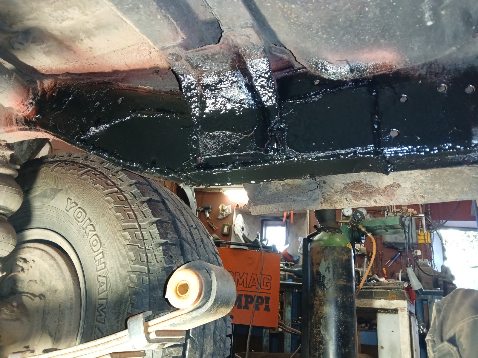

Det tog tid men nu rullar bilen igen. Jag vet inte vad som hänt med klockan,  den går extremt fort.

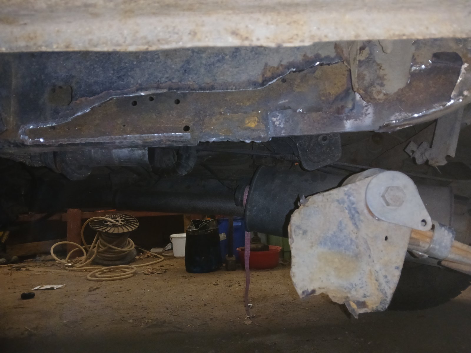

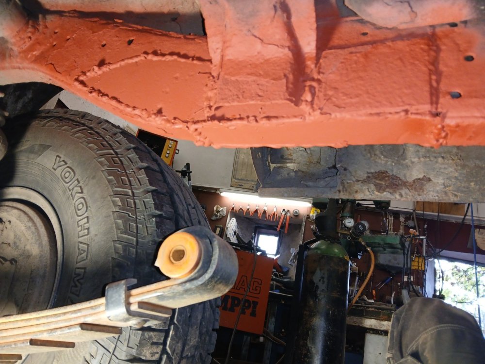

Fick bygga upp balken en sida i taget med plåt från en nerskuren oljetank. Var väl inga konstigheter egentligen,  mest störiga var väl att krypa under bilen med knäckt revben.
