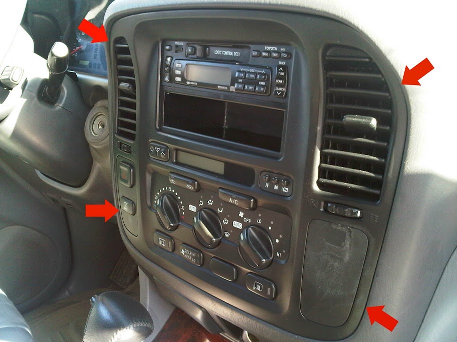

För att få loss originalstereon så behöver man lossa hela frontpanelen, frågan är var den sitter fast, är det någon som har erfarenhet?
Var hos Toyota och frågade, de var 95% säkra på att man bara behövde bända ungefär där pilarna är på bilden, vred och annat kunde sitta kvar, någon som kan konfirmera de sista 5% ? unsure.gif

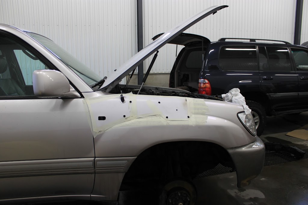

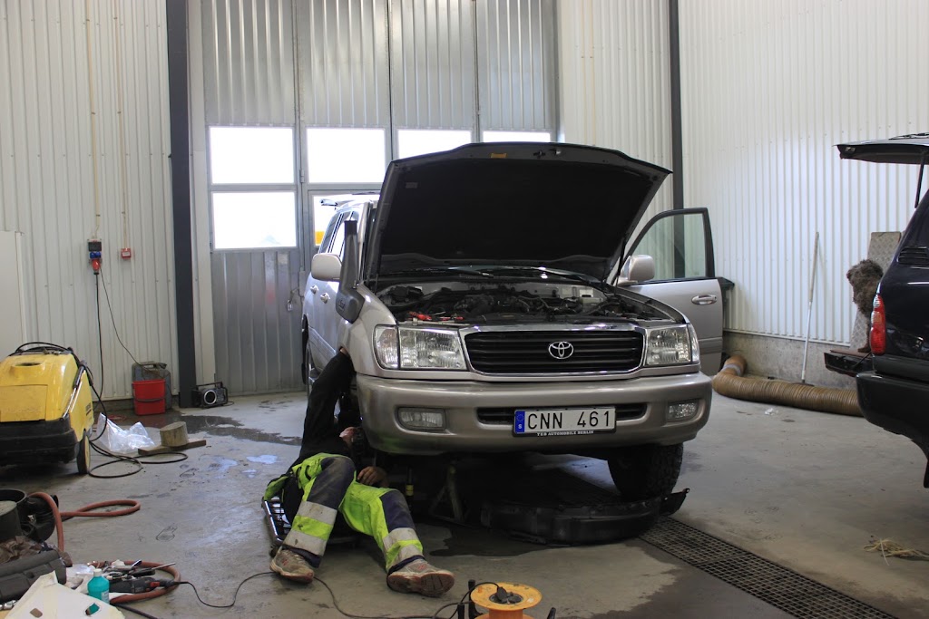

En kort sammanfattnig med bilder om hur man monterar snorkel ...
1.
Plocka bort hjul, innerskärmar, gamla luftsystemet mm så att arbetsområdet är rent.
2.
Maskera bilen där du skall borra hålen, lägg sen på mallen som följer med snorkeln så du vet var du skall borra ...
3.
Håll tungan rätt i mun och borra hålen, om jag kommer ihåg rätt 16mm.
Med lite tur ser det ut ungefär så här
4.
Med hjälp av cirkelborr(hålsåg) och sticksåg tas det stora hålet upp och efter lite rostskyddsmålning (det orangea runt hålen) så det ut såhär.
5.
Rostskydd innanför innerskärmar (när man ändå har allt nere).
6.
Montera snorkeln! Glömde ta kort på fästet på A-stolpen som oxå behövs monteras med hjälp av 3 skruvar. Popnit-tång och gängade popnitar (blindnit) rekommenderas.
7.
Skall tilläggas att jag inte gjorde något vettigt alls utom att montera tillbaka innerskärmen blush.gif och tog lite kort då ...
All cred till Jens som gjorde allt och gjorde det bra dessutom! Mats skall inte glömmas bort heller, han bidrog bla med att min snorkel fick så fin passform som den har.

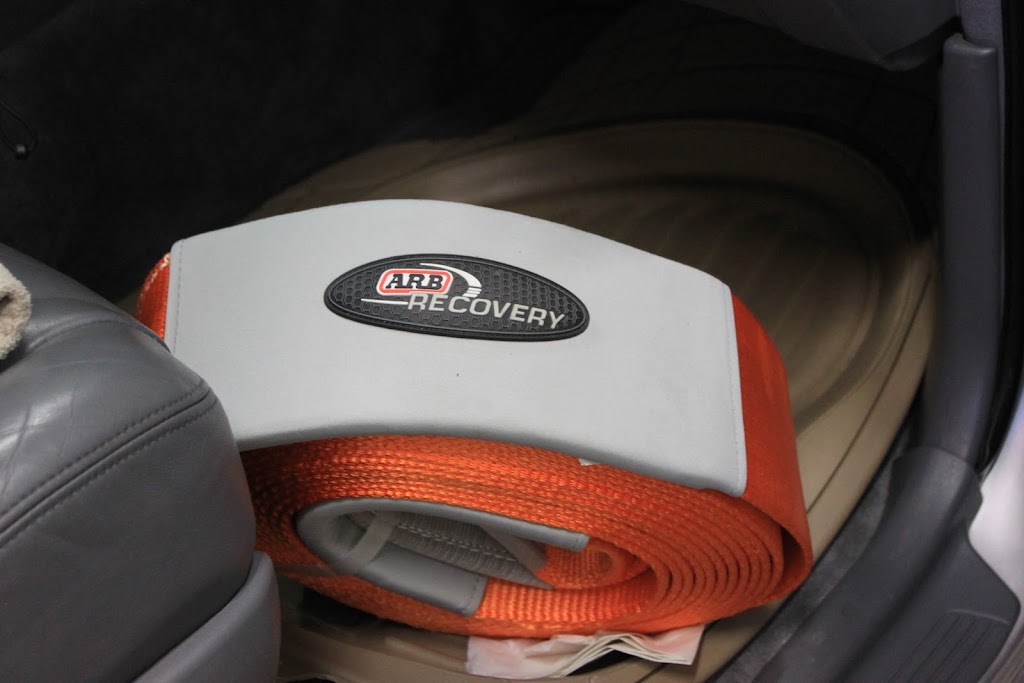

Även handlat en:
Skall bara montera riktiga "recovery points" fram och bak först, så ha inte för bråttom ner i hålet ...
