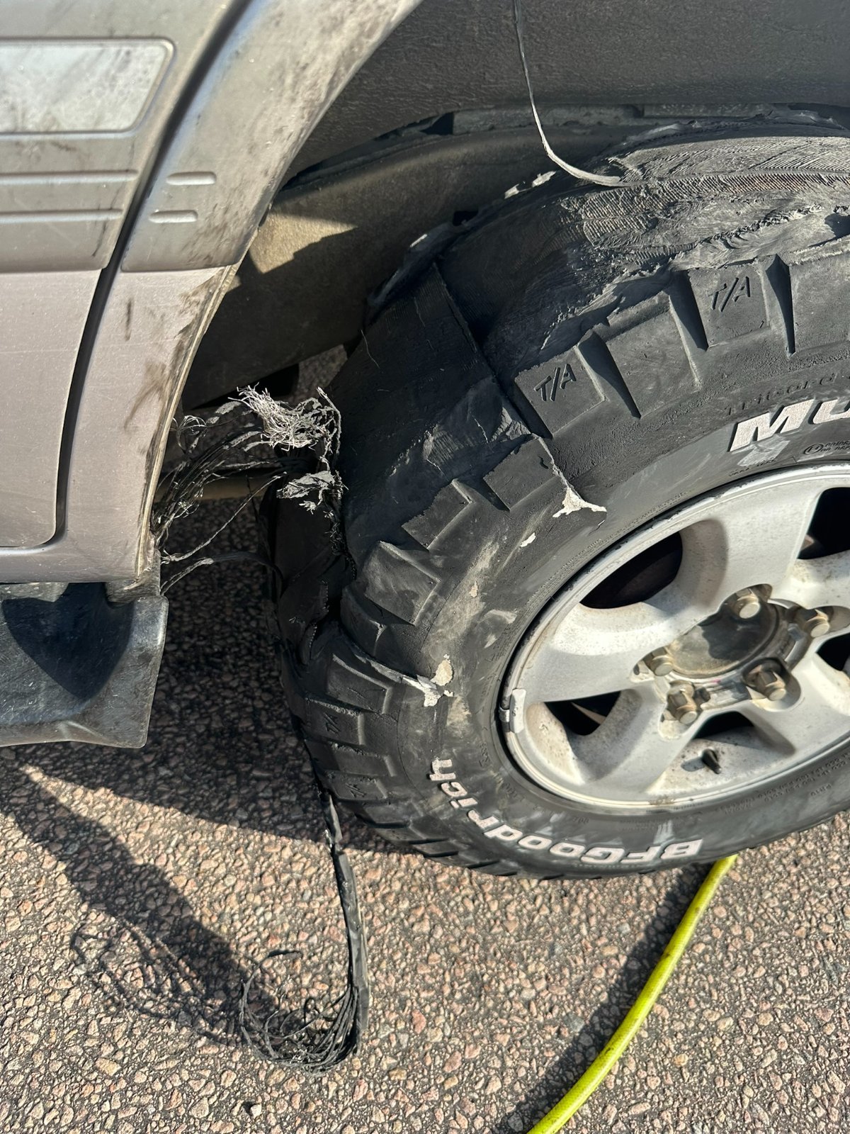

Hemma igen efter en "kort" men intensiv resa till Portugal, ca 7100km.
Bilen skötte sig givetvis felfritt, utom ett litet missöde relaterat till undertecknads tumme i handen, refererat till tidigare mek-inlägg, för pinsamt för att gå i på detaljer :oops: men det löste sig på knappt 45 min med bistånd av en, extremt turligt nog, närliggande verkstad som kunde bistå med rätt del.
Men som sagt, bilen är 100% oskyldig :)
