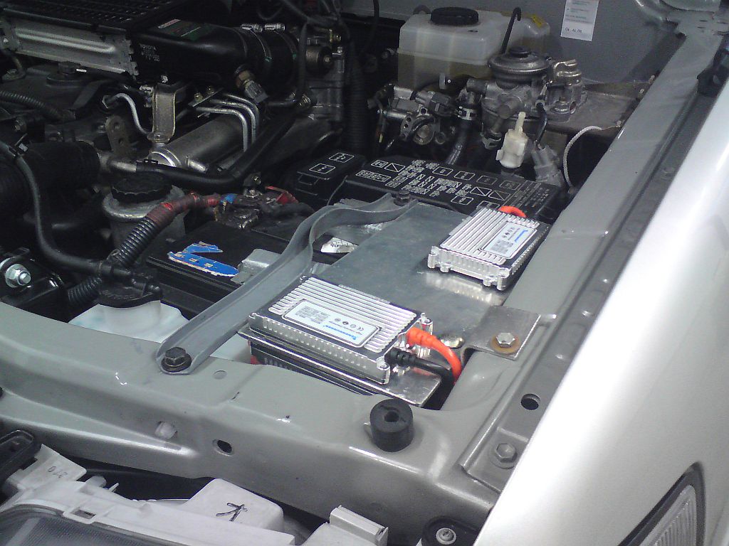

Jag har också konverterat mina Bosch extraljusen och dimmljusena i ARB baren. Alla är konverterade med billigast möjliga kit. Helt ärligt skulle jag nog spenderat ett par kronor mer för att få lite bättre kvalite. Dom lyser alldeles utmärkt man i bland tänder dom inte som dom skall... Jag valde också 12000k i alla lampor vilket ger väldigt blått ljuse. Skulle jag välja nya hade det nog blivit 8000k istället. Betydligt vilosammare för ögonen.
