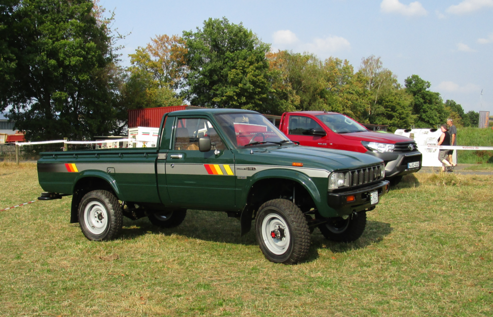

Är detta nere i Tyskland?
Ja, bilderna kommer från Buschtaxi träffen i Tyskland, som går av stapeln andra helgen i September varje år. Världens största Land Cruiser träff!

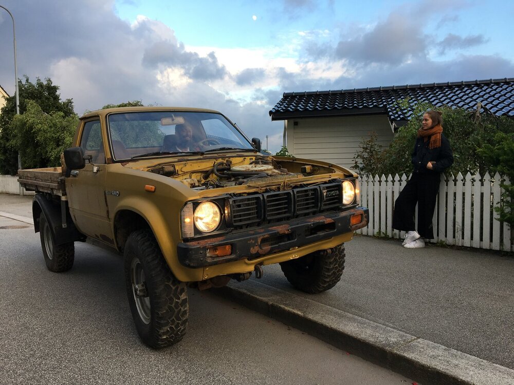

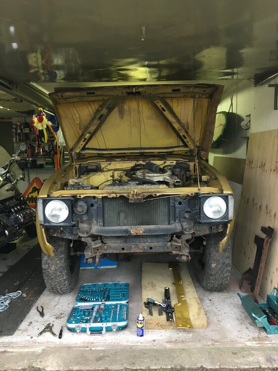

Haha! Efter jag rullar av båten stanna jag och prata med tullen. Sen ville den inte starta. Tillslut gick den igång och jag rullade ner till Varberg. Efter tankning va det tvärstopp och sen fick de bli hämtning av farsan och grannen med biltrailer.
Vetifan va som är fel. Antingen tändningen bränslet eller kanske en vakuum slang. Den försöker starta men kommer inte hela vägen. Ska plocka av förgasaren och se hur där ser ut.
Inte så långt borta. Farsan fick igång den en stund sen dog den igen så helt klart något med bränslet. Pumpen efter filtret pumpar för fullt om man tar av slangen så någonstans där fram till förgasaren sitter felet tror jag. Ja är fast på jobb men ska de skruvas. Tack för tipset!

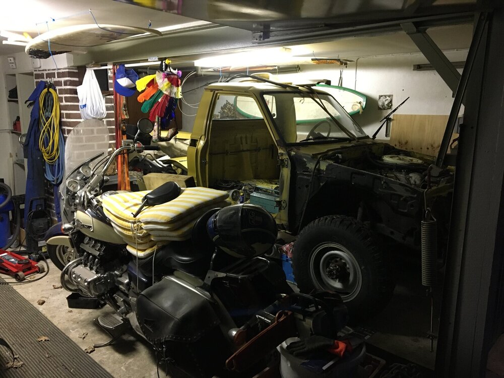

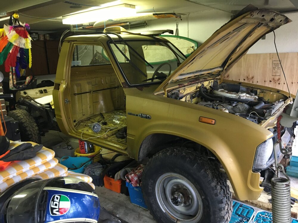

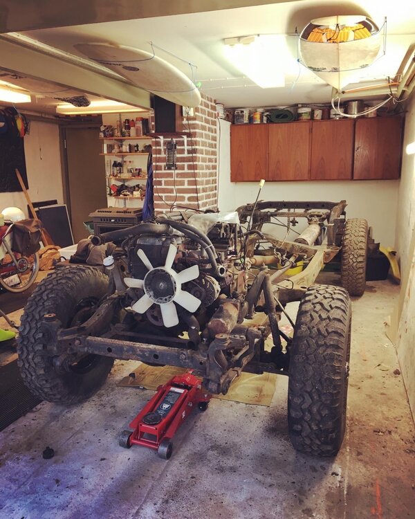

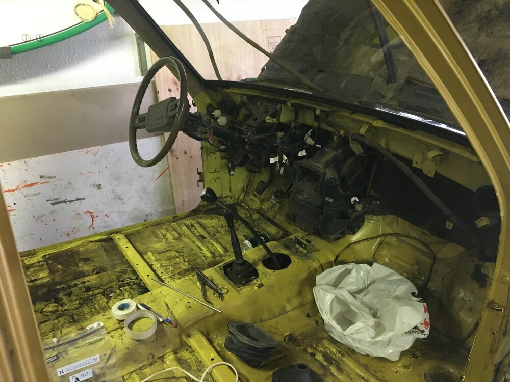

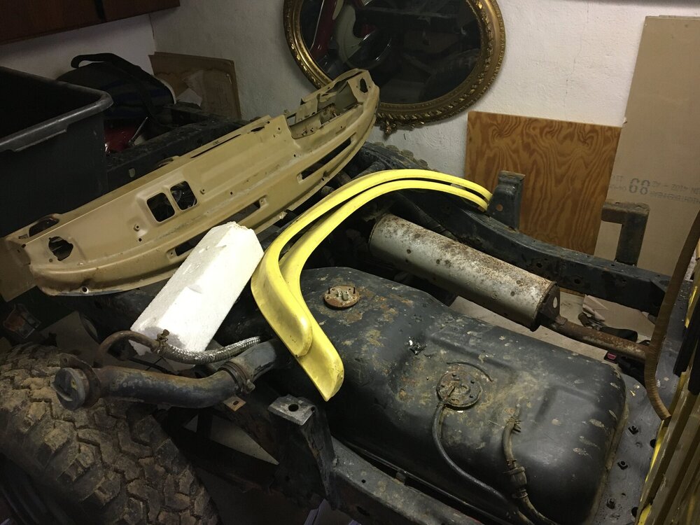

Då va renoveringen igång igen efter en sommar med mycket arbete (inte på bilen). Förra veckan lyfte vi av karossen och sen började jag plocka rent ramen från allt som ska av innan rengöring och målning.
Insåg att fjädrarna behöver bytas både fram och bak. Har kollat på Old Emu liftkit och att det finnas att köpa i Sverige. Men vet ni några andra ställen i Europa där man kan köpa delar till Toyota? Det är ju mycket mer som behöver bytas ut.
