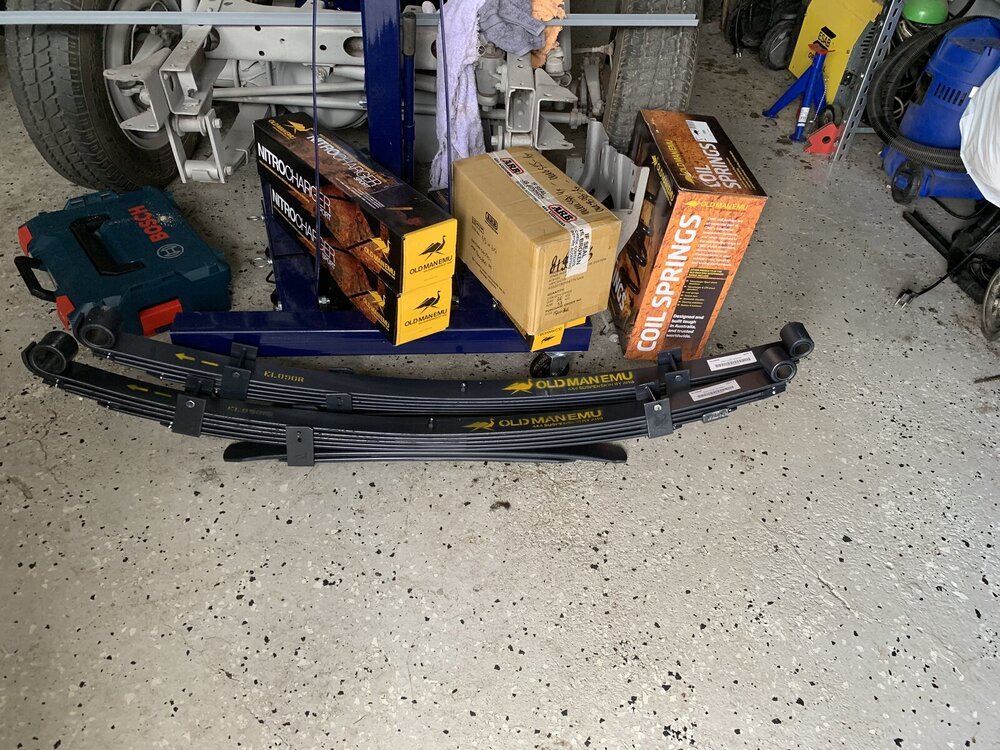

Blev en sen kväll men nu är OME på plats...

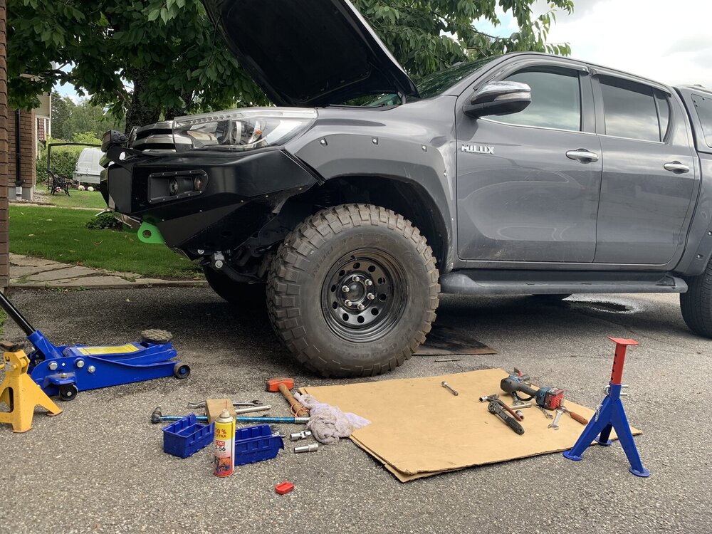

Dagen började med ett enkelt konstaterande; utomhusarbete eftersom BJ40an tar hela garageytan. Väderprognosen var bra ända tills den visade sig vara fel, stundvis regn i massor :(.... men det blev ändå en mycket svettig dag, det var bökigare än jag hade trott att byta stötdämparna fram, jag var tvungen att demontera hela nederdelen av hjulupphängningen ?.... Så nu blir det snabbt till att boka in en framvagnsinställning....
Bak gick det smidigare dock, men det tog lite extra tid eftersom domkraften började strula.... så det fick bli ett butiksbesök för att införskaffa en ny och högre pallbockar.. Känner dock att jag saknade en lyft och ett garage med större yta.
Hur som helst nu är det klart så när som på att det saknades ett fäste på OME blandfjädrarna för att fästa Ljusreglingssensorn, så det får tillverkas ett imorgon.
