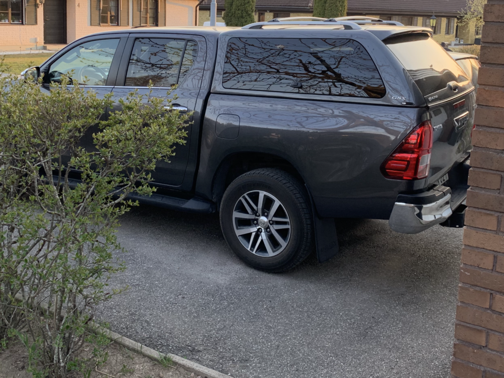

En liten uppdatering dock, nymonterad kåpa igårkväll.... Det blev en Alpha GSX kåpa... Tanken var att det skulle bli en Alukåpa men eftersom denna fanns färdig lackad i lager med 2 dagars leveranstid (och behovet var stort) så fick det bli en glasfiberkåpa ändå. Lite bra finesser med Centrallås på alla luckor samt en enklar isolering på insidan var stora plus.
Får väl se om den kommer att överleva, men den är snygg åtminstone :)
Snyggt vad har du för profil på däcken?

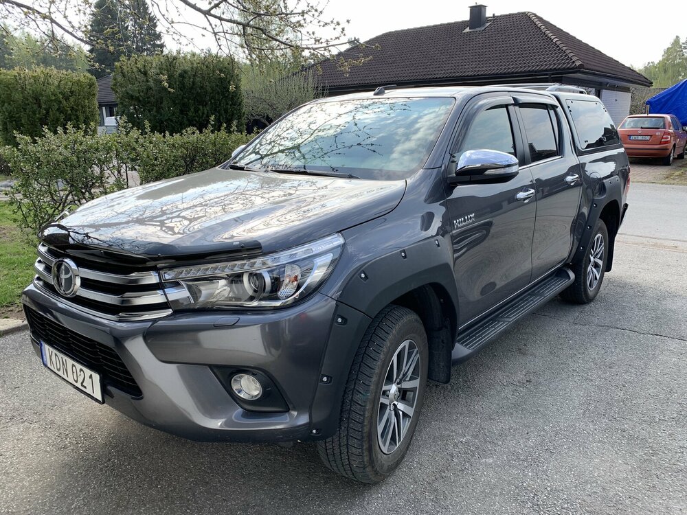

Idag har jag dock ransonerat några timmar i garaget, så nu har hiluxen fått lite kärlek, med nya Breddare, Vindavvisare på huv och dörrar, easydown beslag samt tätning av bakläm, plus lite annat smått och gott.... ser lite klen ut utan höjning och nya hjul, men det kommer det med....CF4F4D87-5A7F-46A7-B50B-D4D74734A13F.thumb.jpeg.62eb403315d6a9c04d3befc5397ae54c.jpeg

Ja men då händer det ju en hel del! Jo tiden vet man hur det är med, man får gå ut i garaget när resten av familjen gått o lagt sig :roll:
fick på nya kut snake breddare på min 75a för ett tag sen, vart kom de du satte på hiluxen ifrån?

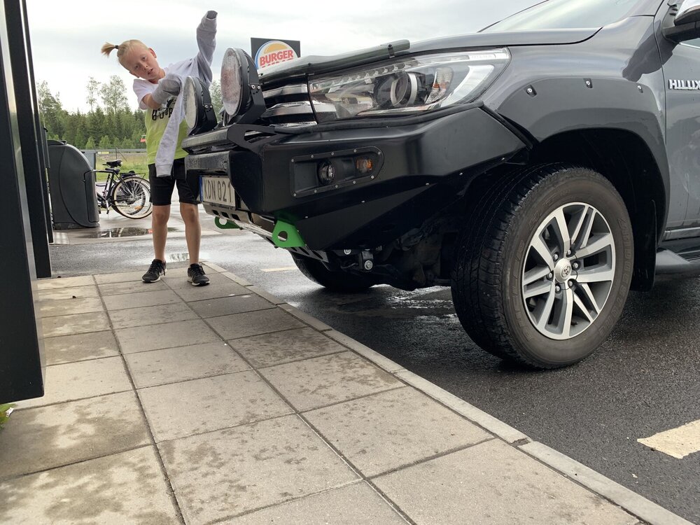

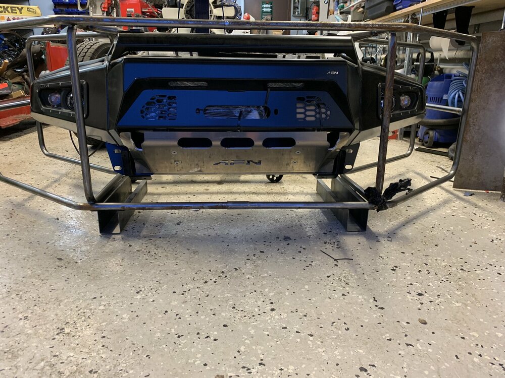

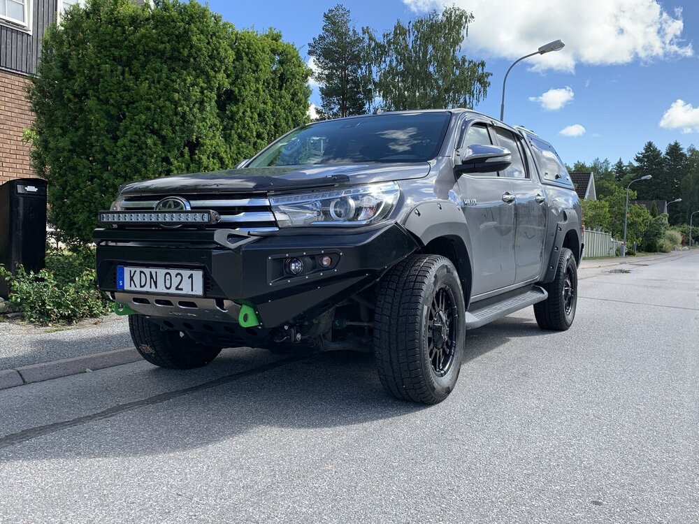

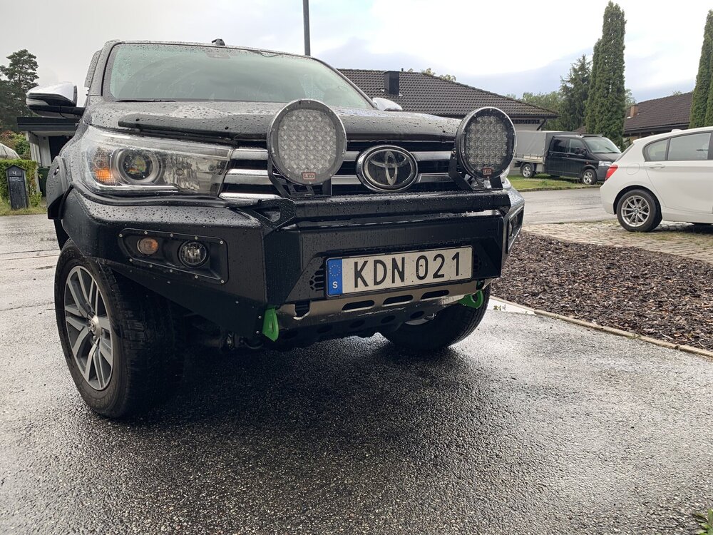

Då var äntligen stötfångaren på plats.... Montaget skedde hos Toyota i Linköping där jag köpte bilen (förhandlade in det i priset på bilen), å glad för det blev jag med tanke på att det tog dom 2 dagar att få till bytet.... Fick bli special anpassade sinnerskärmar och flytt av spolarvätskebehållare etc. Nu återstår att få till skärmbreddarna så att övergången inte ser ut som ett lass ”kattskit” ???. Nya hjul och höjning står också på agendan och det i närtid...,
Redigerad av adventura
  • Like 8
Lamporna var helkassa så jag slängde dit en ledramp istället, lyset blev bra som F men eftersom jag blockerar Toyota märket så funkar inte radarn heller... Den funktionen är endast för att varna om man närmar sig en annan bil för fort och något jag kan leva utan, så är det någon som vet hur man kan lösa detta? Så att man slipper felmeddelandet?
