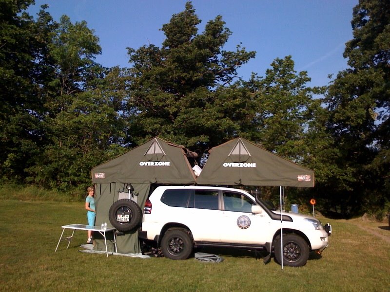

Vi har en LC120 ExpeditionWORKS som vi ämnar avverka olika äventyrsresor med. Vi är fem personer, två vuxna och tre små barn (1,4,6 år). Eftersom barnen ännu är små fungerar det hyfsat med utrymme. Vi är enroute till Island och har avverkat våra första 3500km från Schweiz (där vi bor), Österrike, Czeckien, Polen och nu är vi i Sverige och besöker släkt och vänner. Eftersom centraleuropa har ett fantastiskt utbud av hotell, vandrarhem, guesthouses etc så har vi inte behövt campa så mycket. Efter sju nätter i våra taktält så känner vi oss ändå nöjda med utrustningen. Tältsetupen består av två Overzone (small) tält monterade inline, alltså en fälls framåt och en fälls bakåt, detta ger oss fint skydd över bakluckan och köksinredningen/entre till tälten. Vi har även tältsidorna som ger skydd och "privacy", dessa kan vara påkopplade hela tiden och ryms i skyddskapellet under transport. Efter vissa modifieringar av stängningsanordningen så går det på cirka en minut (!!!) att fälla upp hela klabbet, dock tar det lite längre tid att fälla ihop. Annars har vi inredningen i bakluckan som medger kanonutrymme för alla prylar. Det mesta har sin specifika plats och endast våra väskor är "mobila". Vi har tre stora TheNorthFace Duffle large, en för barnen, och en var till oss vuxna samt en 40liters dagryggsäck. (Återkommer med bild av packningen). Jag tycker att vi har plats för det mesta, visst har vi relativt bantad packning med inga problem. Det vi fick lämna hemma pga av utrymmesbrist var sandstegarna (tror inte att vi behöver dessa på Island :) ) samt Nespressomaskinen :P .
Utrymmet inuti bilen är med småbarn riktigt bra. Vi har en fyrtio liters vattentank på golvet vid baksätet vilket ger kanonstöd för barnen då dom sitter i ganska klumpiga barnstolar. Vidare har vi Toyotas fantastiska InCar entertainment av senaste generationen, en skärm+spelare vid varje nackstöd, filmer, minneskort, usb-minnen etc går att köra (mp3, DivX etc.) vi har lagt in 40 timmar sagor på sd-minnen och tjejerna kan själva välja underhållning. För att inte ögonen skall bli fyrkantiga på barnen har vi två olika rese-mode: Transit mode=okej med film, rita, pyssla, lyssna etc, det andra är Adventure mode: ingen film eller musik/saga utan omgivningarna får stå för underhållningen.
Om ni vill se bilder av bilen kan ni kika under Garage på detta forum.
Färjan lämnar Hanstholm den 28e juli och vi alla är riktigt laddade, skall bli superkul. Vill ni följa resan så kika gärna in på vår blogg: icelandexplorer.blogspot.com
