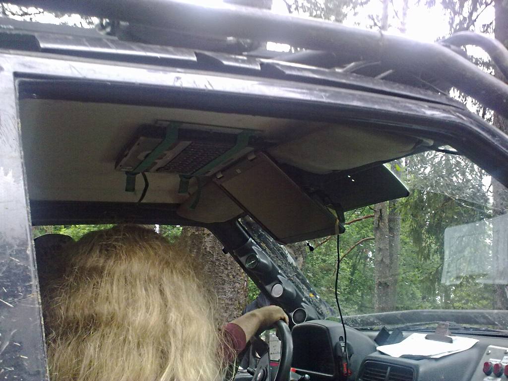

Verkar vara en helt vansinnig montering. Man vill ju gärna ha kartbilden i närheten av blickfånget och inte uppe i himlen. Om man nu skulle behöva skriva i datorn så måste man vara en riktig duktig atlet.
Dom använder den att tävla offroadorientering med i Finland bl.a. Eftersom dom vinner så fungerar det uppenbarligen...
Bilden är vänd på datorn, tangentbordet behövs inte, bara en datormus. Behöver man tangentbord kan man koppla till ett trådlöst. Datorn sitter i taket för att inte bli dränkt vid vadning (djupdykning).
Väldigt specialiserat och funkar givetvis inte till alla aplikationer men värdelöst är det inte.
