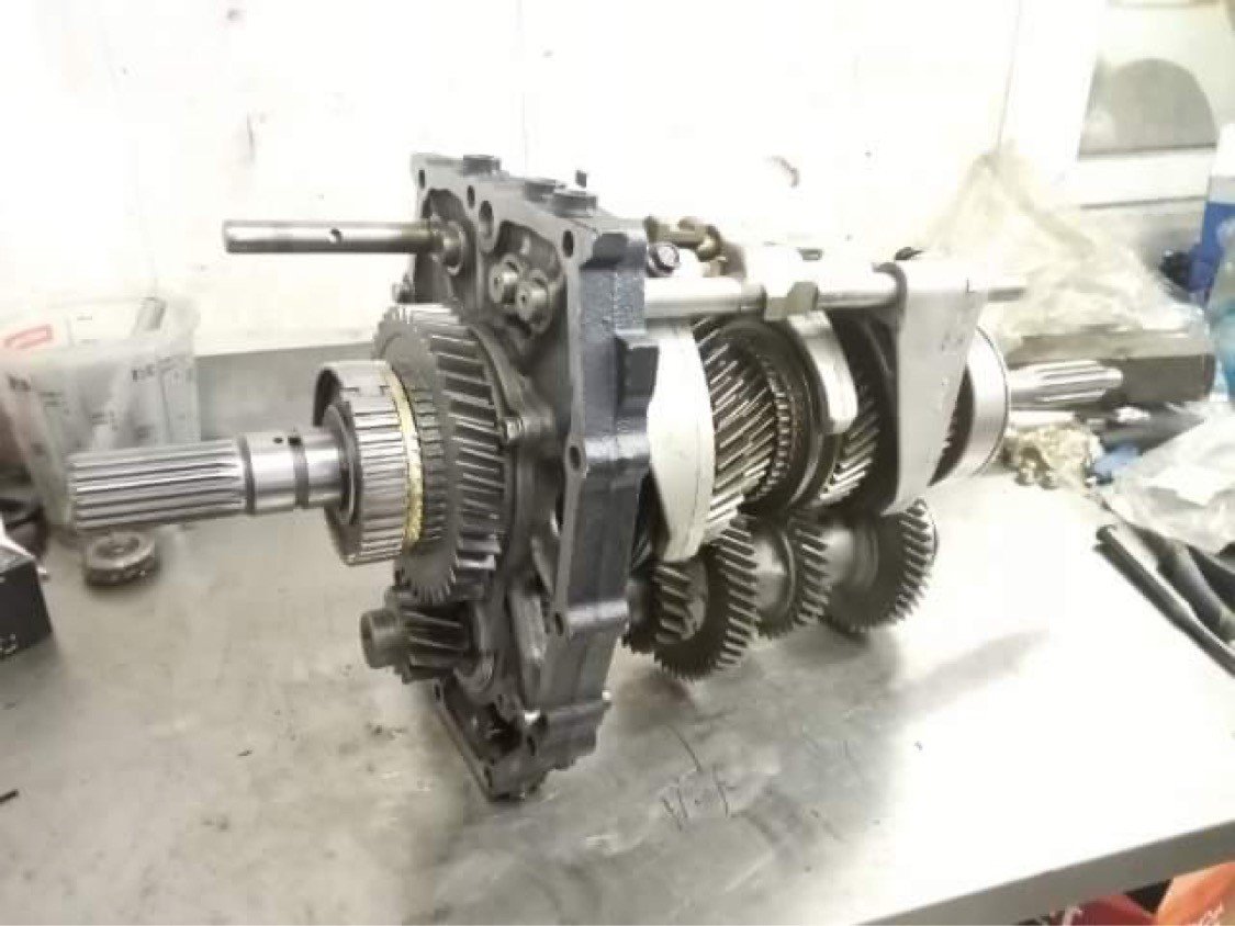

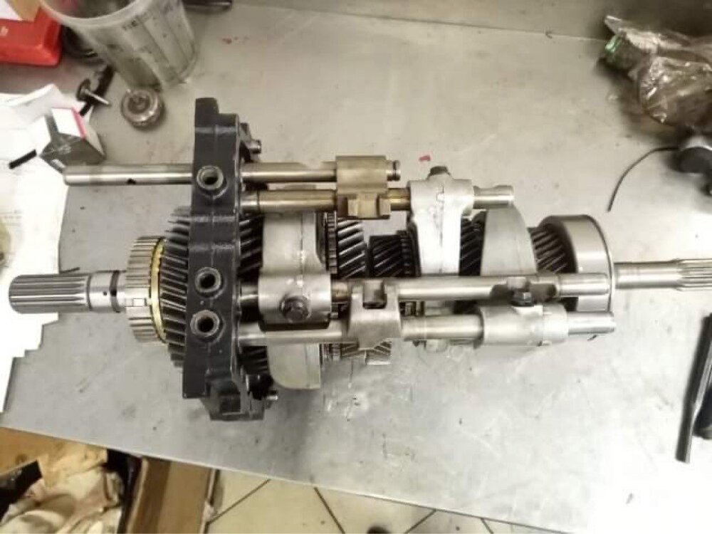

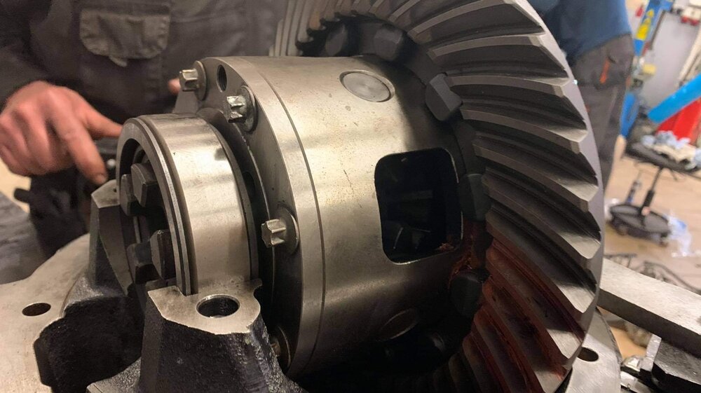

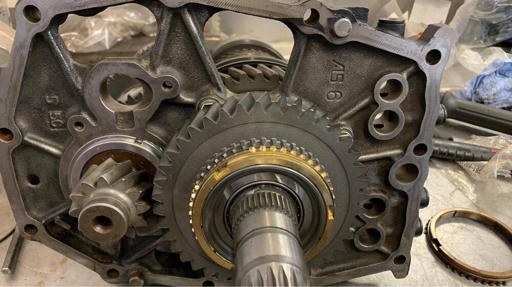

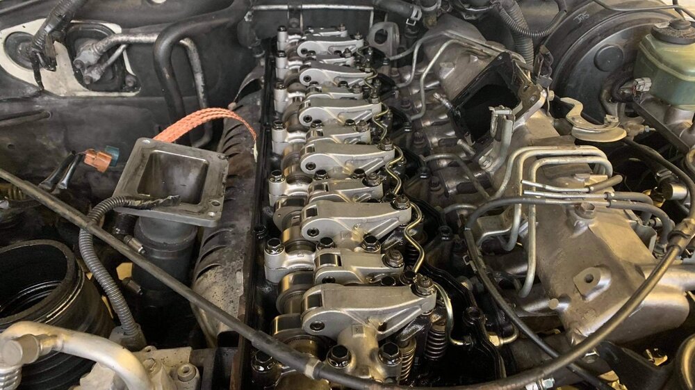

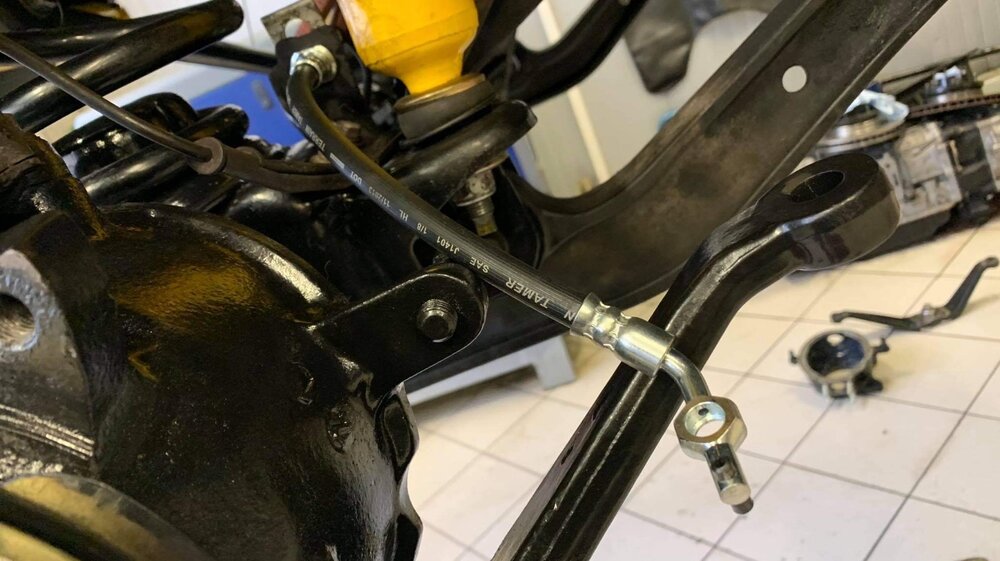

jag ville ha en verkstad som bara jobbar med Toyota Land Cruiser, kunde inte hitta någon sådan specialist i Sverige. Hittade då en i Litauen och en i Polen och då föll valet helt enkelt vem som gav proffsigaste intrycket med bilder, hemsida och facebook, har inte besökt dom utan bara kört på känsla, samma som när jag köpte bilen av en spanjor och vi bara prata via goggletranslate och sen skicka jag en lastbil att hämta bilen.
timpengen är något billigare än Sverige men delarna är det samma så det är inte för pengarna jag gör det.
Får bilder och rapport någon gång per vecka känns bra än så länge.
