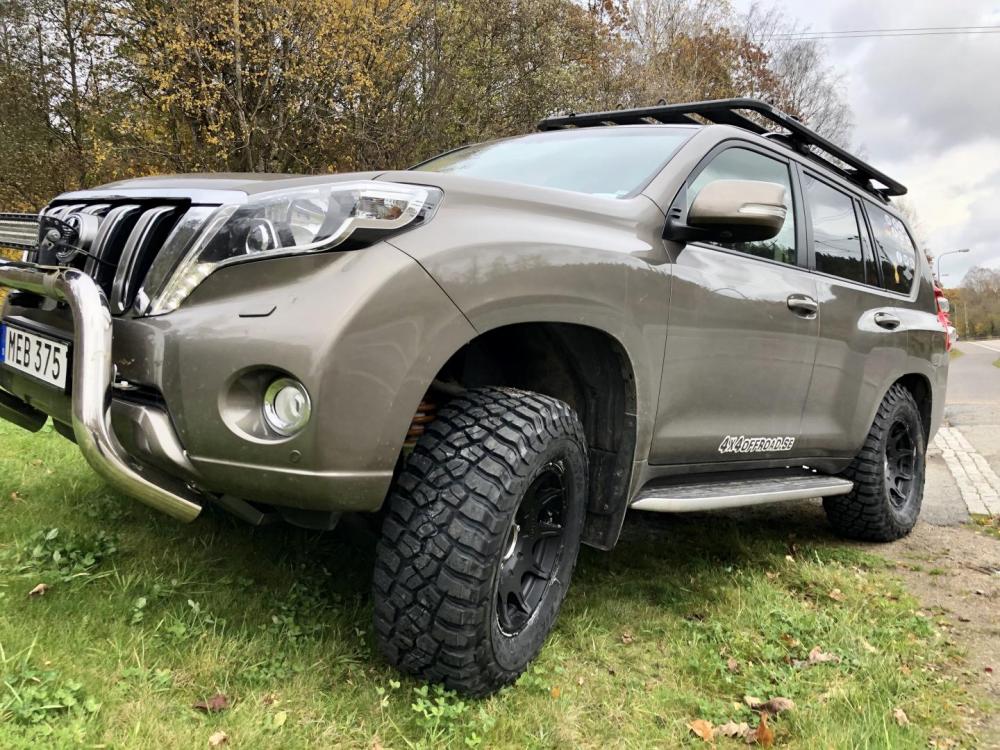

Snyggt!
Har själv sökt i ämnet på nätet och inte hittat något bra svar.
Funkar det bra? Det tar inte i någonstans? Har du samma storlek på reservhjulet? Kan man (till nöds) använda org reservhjul utan att förstöra drivlinan?
Vad har du för plattform på taket?
16 timmar sedan, SkogsJona säger:
Robert, Har din 2014 2.8 eller 3.0 litersmotorn? Vad har du för uppfattning om förbrukningen? Medel osv. Mvh
Den har 3,0 190hk och förbrukningen med 275`orna ligger på ca 0,95 (landsväg)
På 2019-02-26 på 16:05, Ribon säger:
Snyggt!
Det tar inte i någonstans och jag har inte bytt reservhjulet under (reservhjul kommer på släpet) och plattformen kommer från lastkorgen.se
har inte kollat med drivlina mm angående hur det funkar att använda reservhjulet(pratade med Land Rover när jag körde med Discovery 3 och då fick jag en procentsats som det fick skilja på däcken, har inte hittat info om detta till 150`an tyvärr
11 minuter sedan, Robert säger:
Okej. Jag har en likadan bil men nu med takbox och vinterdäck går den knappt under 1,2 liter milen.. Kanske inget speciellt fel på bilen men det känns lite saftigt. Börjar fundera på att göra nån motoroptimering med chip eller box.
Förbrukningen kan verkligen skilja mellan likadana bilar. På Hiluxforum verkar samma bilmodell dra allt mellan 0,80 blandad till 1,1 typ.. sen påverkar ju körstil verkligen men det billigaste jag kört Pradon är 0,85 och det var långtur till fjälls sommartid.
Hade en manuell Hilux med camper på flaket. Den var verkligen maxlastad och överlastad vid körning men drog sällan mer än 1,2 liter milen. Därför känns det märkligt att Pradon behöver vara så törstig..
Min erfarenhet är är farten är helt avgörande för förbrukningen på stora bilar. Så fort man kommer över 110km/h drar det iväg.
Nya dieselbilars avgasrening verkar också göra att förbrukningen ökar. Vi hade en 2012 Ford Ranger som bara hade partikelfilter. Den körde vi konstant på 0,9l/mil. Förra året bytte vi till 2018 Ford Ranger som utöver partikelfilter har Adblue. Den ligger hittills sällan under 1,1l/mil blandad körning.

Snyggt Robert, har funderat på lite "muffligare" däck själv men som många andra ej hittat vad man skall ha. så tack för bra post.
Ser också att du monterat extraljus i grillen, på ett sätt som jag gått och funderat på, allt för att ge kameran fri sikt. Skulle vara kul att se hur infästningen bakom
grillen ser ut.
Även intressant diskussion om förbrukningen, har haft min på Toyota för "koll" då min uppfattning är att min bil drar mycket mer än vad som står i regbeviset. Inga fel fick jag till svar...

255/70-18 funkar också för kännedom.
Köpte fälgarna och fick däcken "på köpet" då de satt på. Cooper Discoverer M+S.
Tänkte kränga på Cooper Discoverer S/T Maxx men vore synd att inte testas först, däcken är ju flong nya, och det funkade ju.
LC150 Invincible 2019 original höjd (men nu lite högre...)
Fyller ut hjulhusen fint.

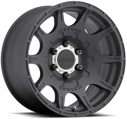

Jag har köpt fälgar som har ET 0, istället för originalbilens ET30 (i mitt fall, på en 2016-års LC150). Det gör att länkarmar o likn går fritt med det större däcket. Inga problem där för mig.

Har precis köpt 265/65-18 på Black Rhino Dugger fälgar med ET 0.  Har en utbytbar kantskyddslist. Köpte även ett 5e hjul till reservhjul, så får det bli ett reservhjul med vinterdäck på av orgi fälgen.  De ligger väll på flyget från USA nu.
Bestämde mig för att inte öka rullomkretsen och därmed slututväxlingen alltför mycket då det ofta gör att auto lådan växlar oftare och vid sämre tillfällen, med sämre körbarhet som följd.
Hade bla en VW Amarok som i stor sett fördubblade antalet växlingar med 285/50-20.
Stannade kvar på 18" för att ha kvar någon form av aimining och respons i styrningen.  Ville egentligen ha Bedlock men finns få i 18 tum plus att det kan bli bekymmer med obalans.
