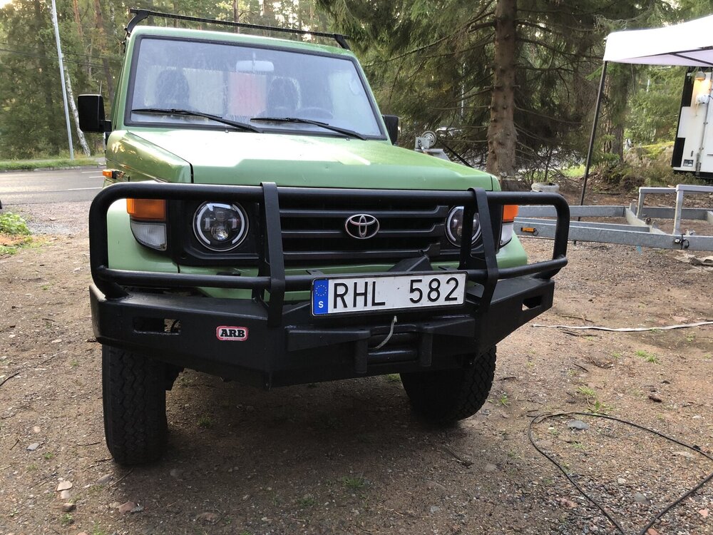

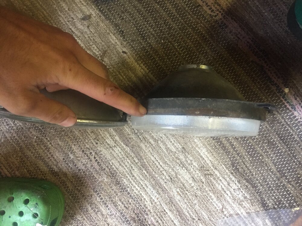

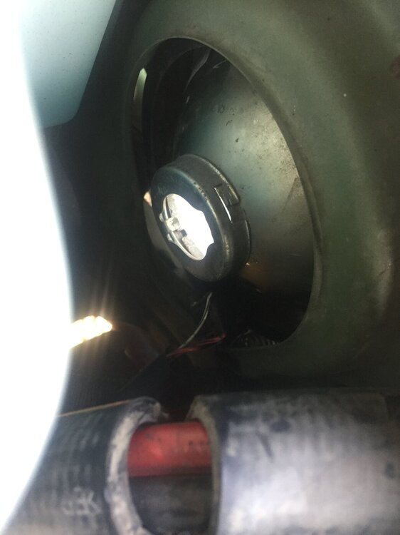

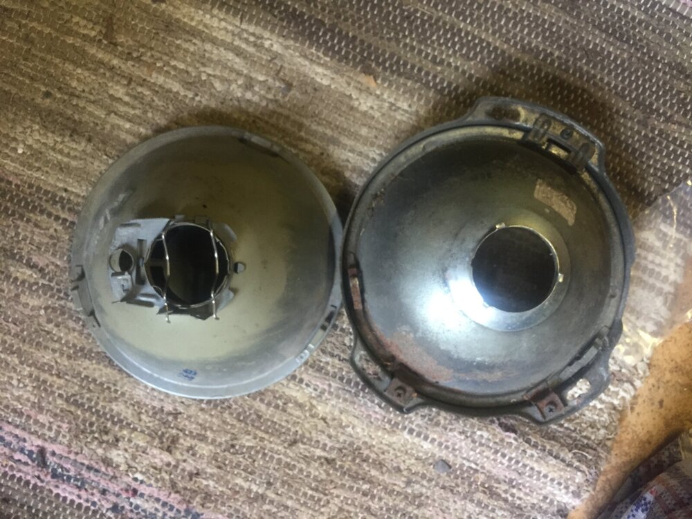

bifogar bilder på mina lampor, vet att set är 7” lampor men finns ju olika djup på dom även. Någon som kan lista ut vad ljuskällan heter som ska sitta i lyktan som är tom i bilen som jag bifogar bild på?
Bild nr är min bil utan ljuskälla monterad, någon som vet vilken lampa jag söker?
Bild nr 2 är 2olika lyktor jag har hemma, ingen är helt korrekt då den som är för h4 är för grund och den som har rätt djup har den konstiga lampan som redan sitter i bilen.

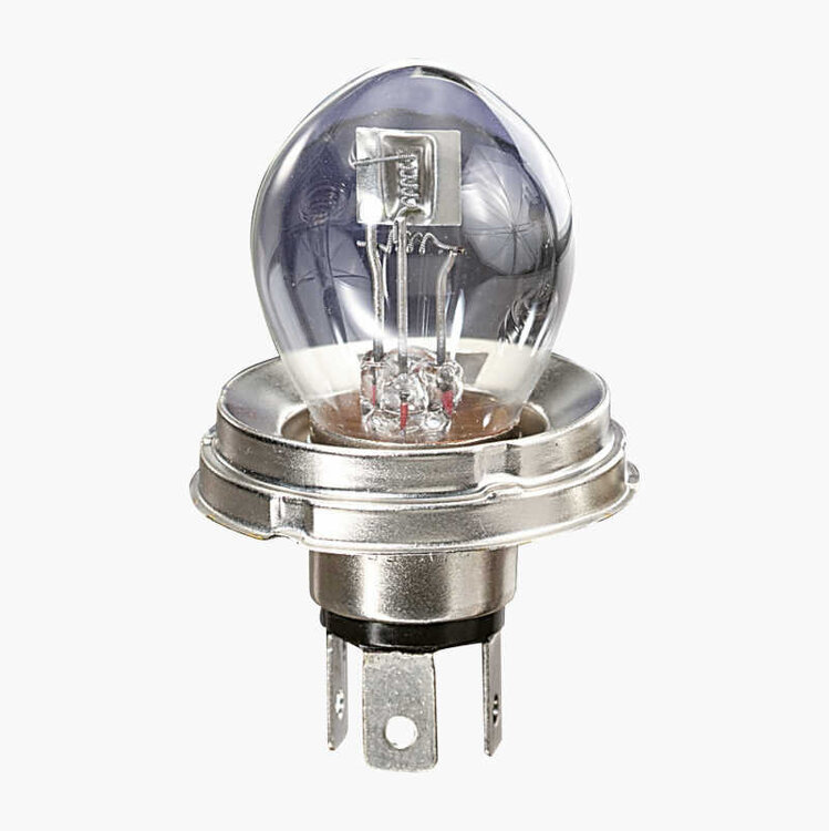

Hade också gissat att det är den glödlampan som Rylander föreslår.
Angående olika djup på H4 insatser så har jag också råkat ut för det nån gång på nån gammal hoj med 7" lampa.
Misstänker att dom gamla H4 glödlamporna inte var så långa som dom är nu, köpte en ny insats och problemet var löst.

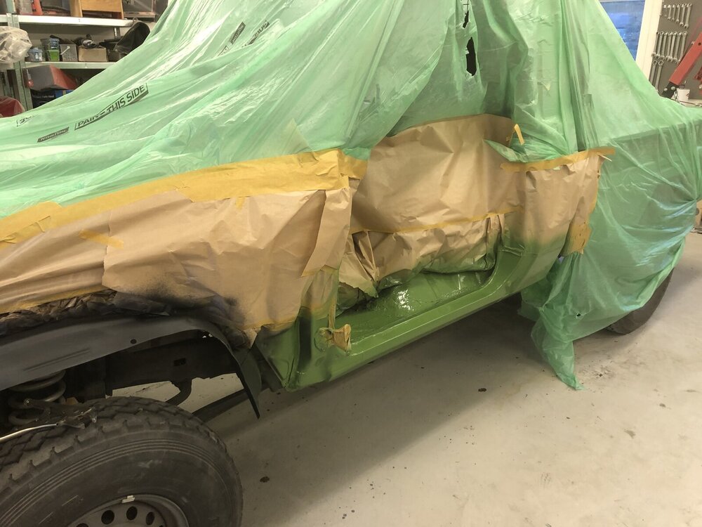

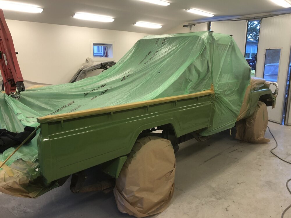

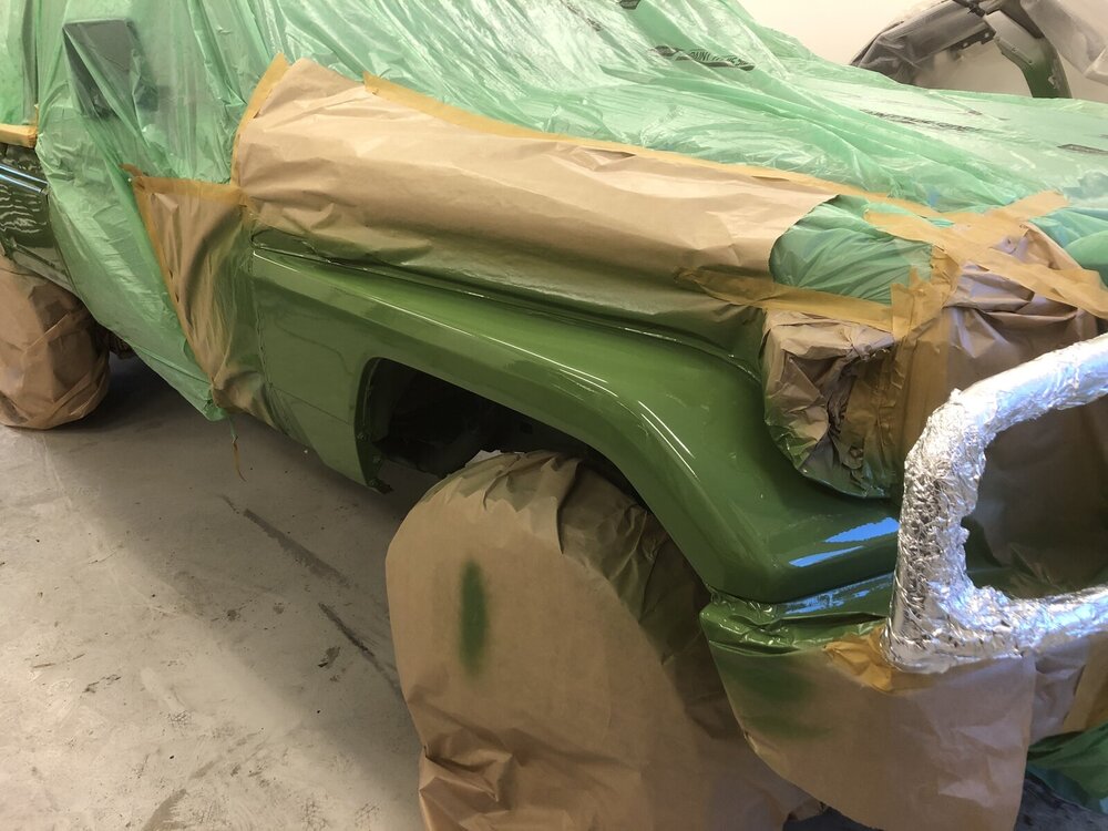

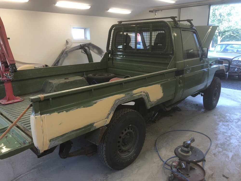

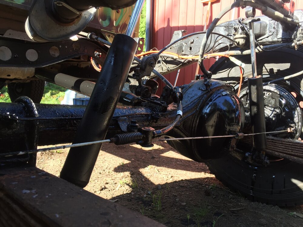

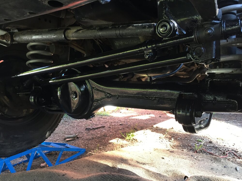

Målat lite mer, kört på med hetvattentvätt och sen vinkelslip på axlar och kardan + lite stag, även bärselar fram blev avborstade och uppmålade. När jag
ändå är igång:)

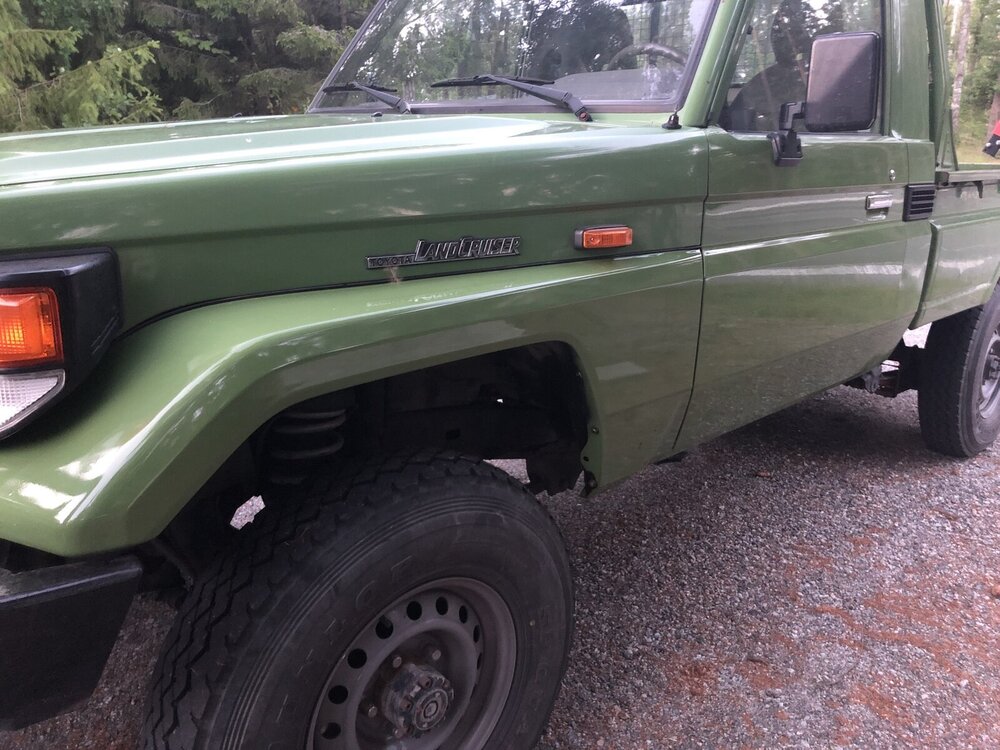

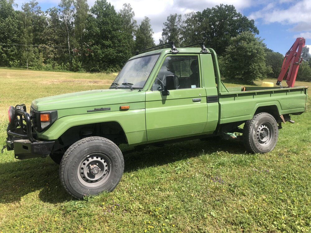

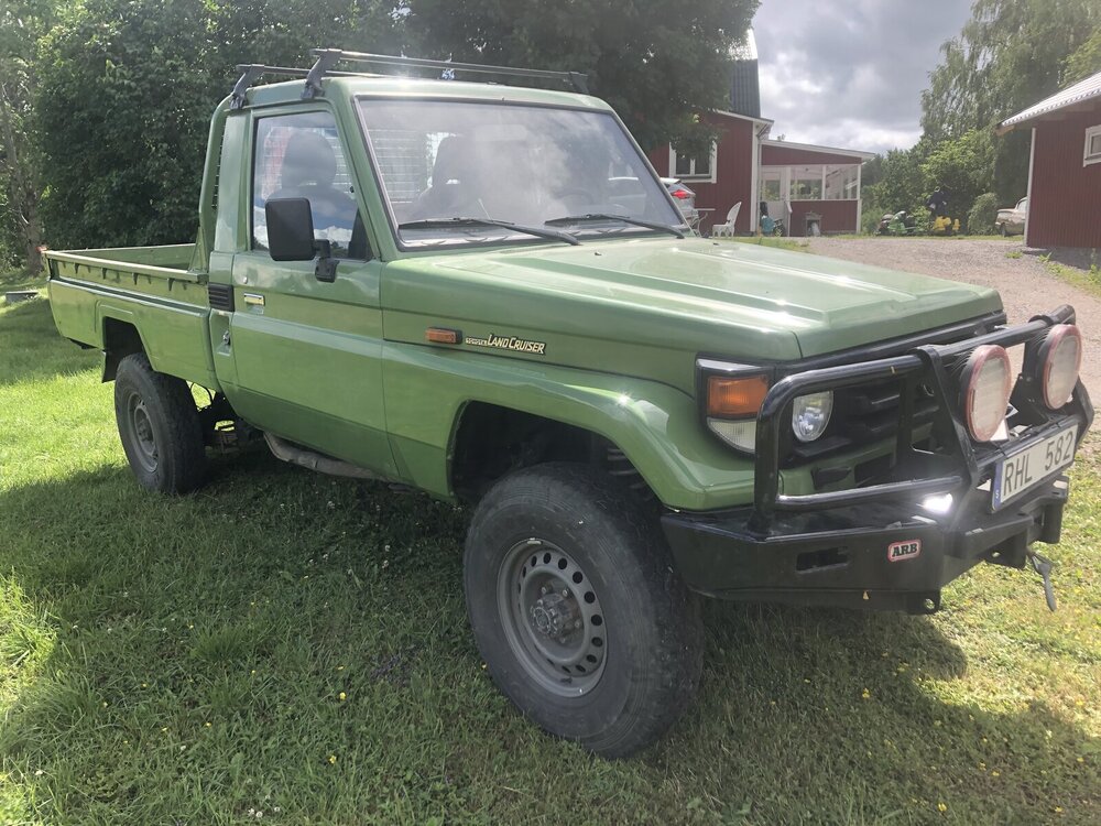

Så jävla nöjd!!

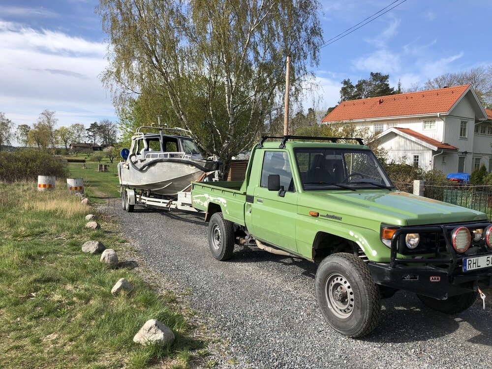

rakare och snyggare än någonsin, kommer nog att avta lite som arbetsbil just nu när den är så fin!
inget körandes på vintern alls med denna.
får lite tummar upp men det är dåligt med kommentarer nu för tiden, tror alla gillar uppmuntran från varandra så jag pushar på att skriva och kommentera🍻🍻
  • Like 12
Tack!
mycket trevligt med lite personliga kommenterar och inte bara tumme upp:)
sjukt nöjd med bilen, fungerar riktigt bra till det jag använder den till och tycker fortfarande att den är ball:)
