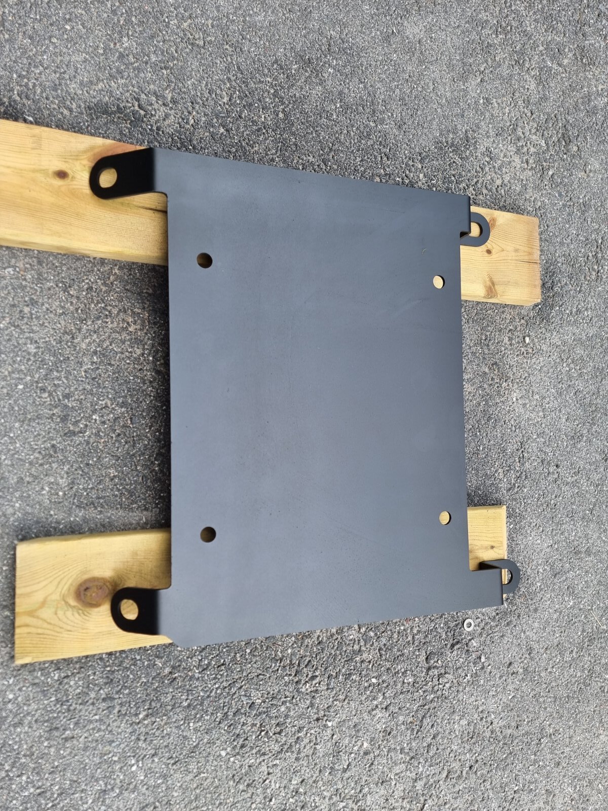

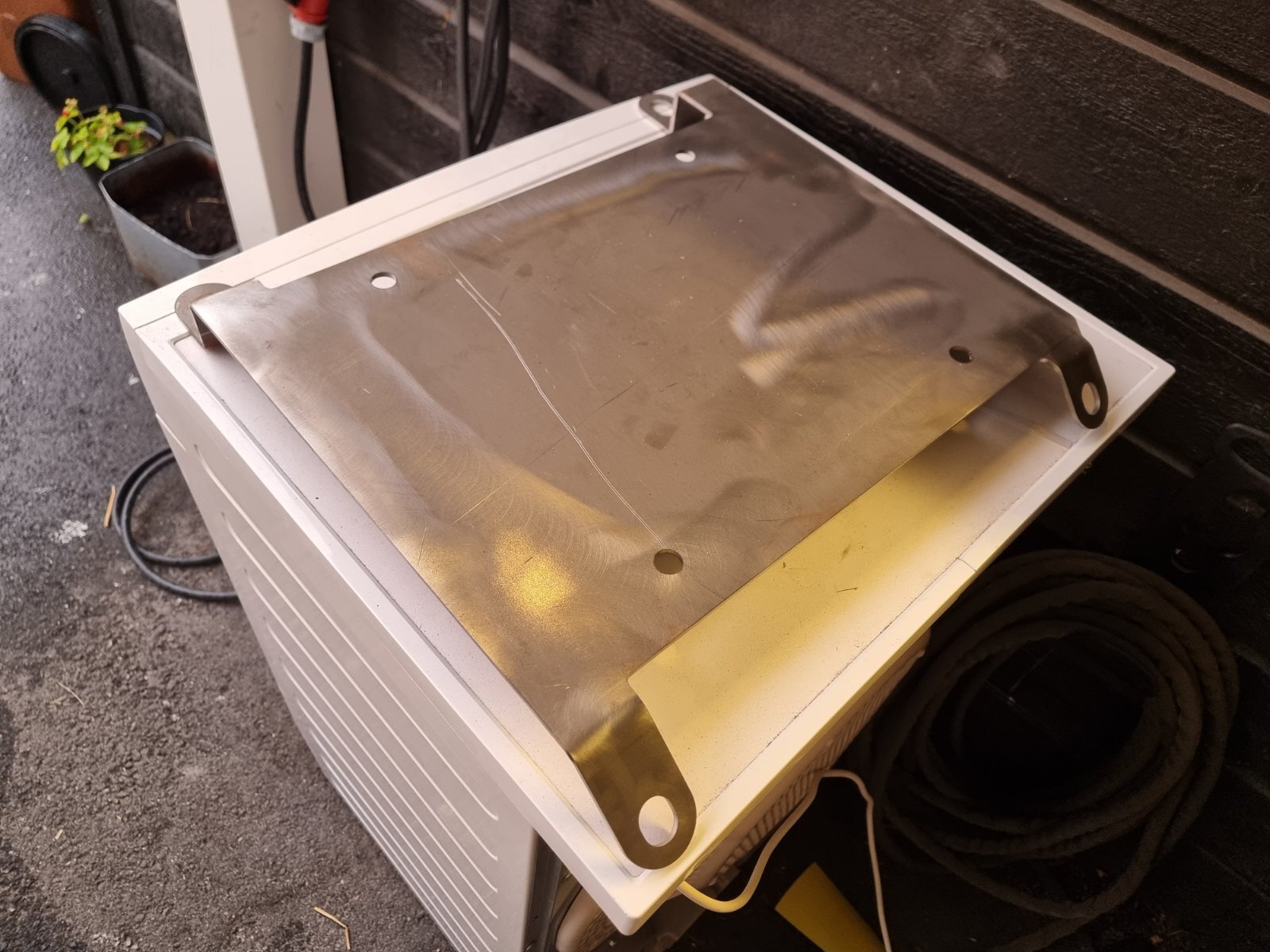

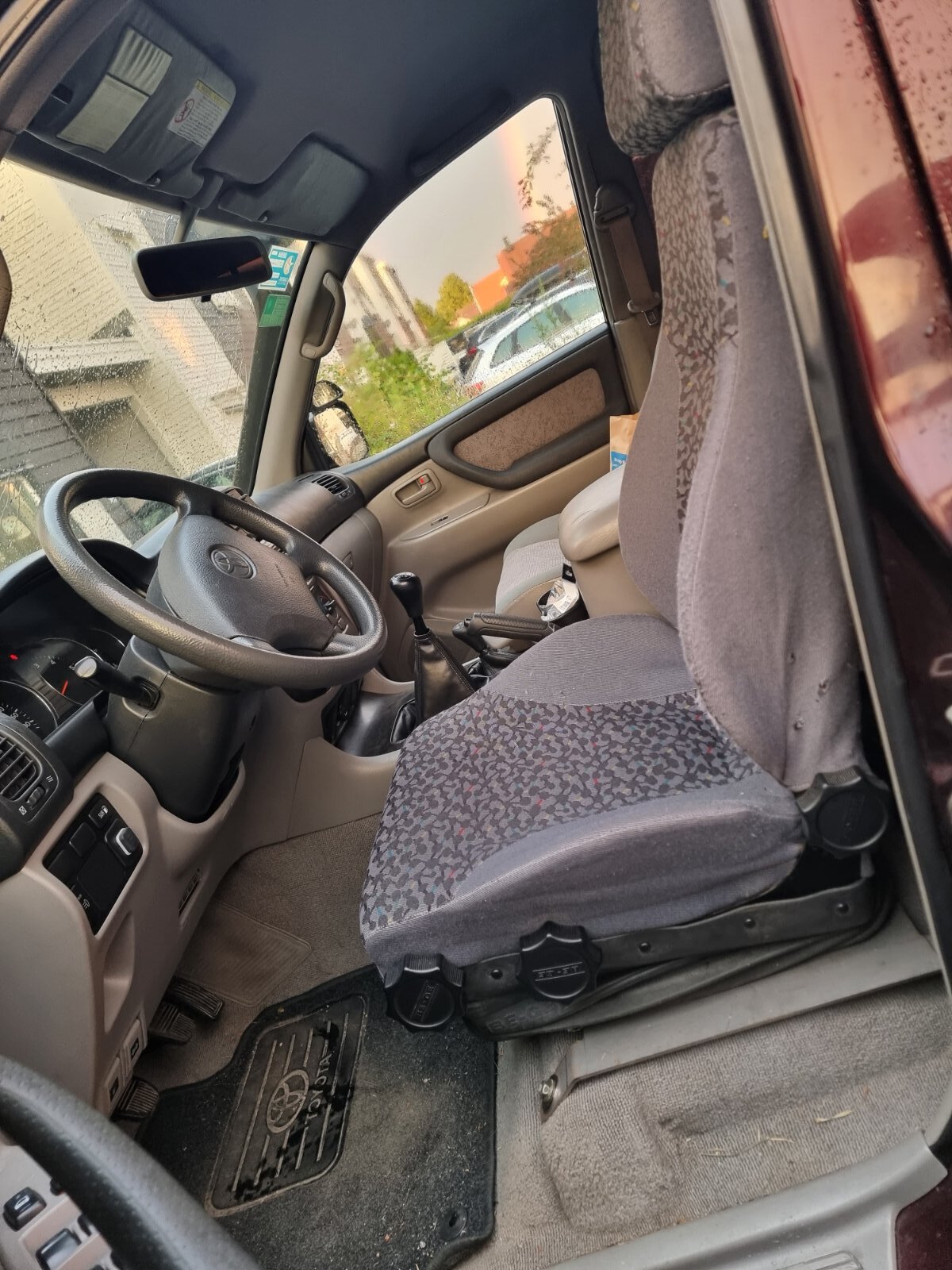

Har även köpt in några BE-GE stolar som jag ritat och tillverkat underreden till och har nu testmonterat dem i bilen. Ska köpa nytt skumgummi och klädsel till dem och underredena ska lackeras.

Underredena lackerade och en av två stolar monterade, sjukt mycket bättre ergonomi tack vare fler inställningar.20220711_152147.thumb.jpg.c3350178a5e70e87de416ed6c86d8312.jpgVill också passa på att tipsa om resmålet Vinön som ligger i Hjälmaren. Perfekt bad på norra sidan och trevliga små fikaställen längst vägen ut.

Du har inte funderat på lite lättningshål i plåten, den stora ytan bidrar mycket lite till bärighet. Sportbilar ska ju ha lättningshål 😀👍
1599522237_20220711_152147.thumb.jpg.c3350178a5e70e87de416ed6c86d83122.jpg.e65cb268b84c9f71477d90e48ccc1945.jpg
Jo det hade jag kunnat göra och nu med facit i hand hade det varit lättare att ha ett hål i mitten för att dra upp kablarna till bältespåminnaren men men, om jag behöver göra nya någon gång så får jag göra det då. Annars är väl några kilo hit eller dit på en LC inget att bråka om :-)

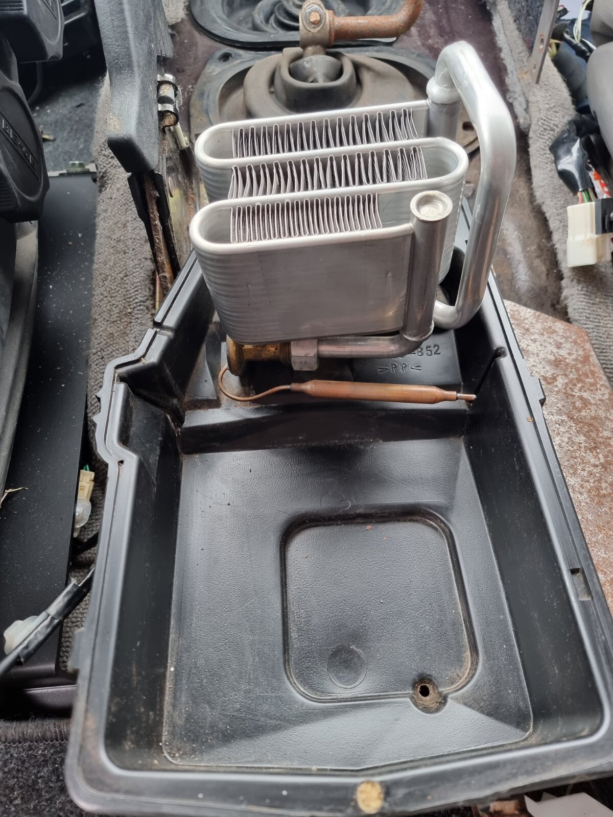

Har haft problem med AC till och från, särskilt är det kylboxen som inte vill fungera. Sist läckte köldmediet ut och jag lämnade in bilen för kontroll, de hittade att axeln till kompressorn var glapp så en ny kompressor inhandlades och installerades och tillbaka till verkstaden för att fylla på köldmedium igen och ACn fungerar som den ska dock inte kylboxen. Någon här som vet om det sitter någon ventil eller liknande för att släppa fram köldmedium till boxen?
Har tagit bort boxen och kan konstatera att kylelementet inte blir kallt. Borde betyda att det är stopp någonstans för köldmediet att nå kylelementet eller har jag fel?

@Erik hur går det med kylboxen? Får du ordning på den?
Nä inte än men det lutar åt att de som fyllde systemet inte gjorde det på rätt sätt och att det inte finns tillräckligt med kylmedel i systemet. Ska åka tillbaka med Toyotas manual så får de fylla enligt den.
