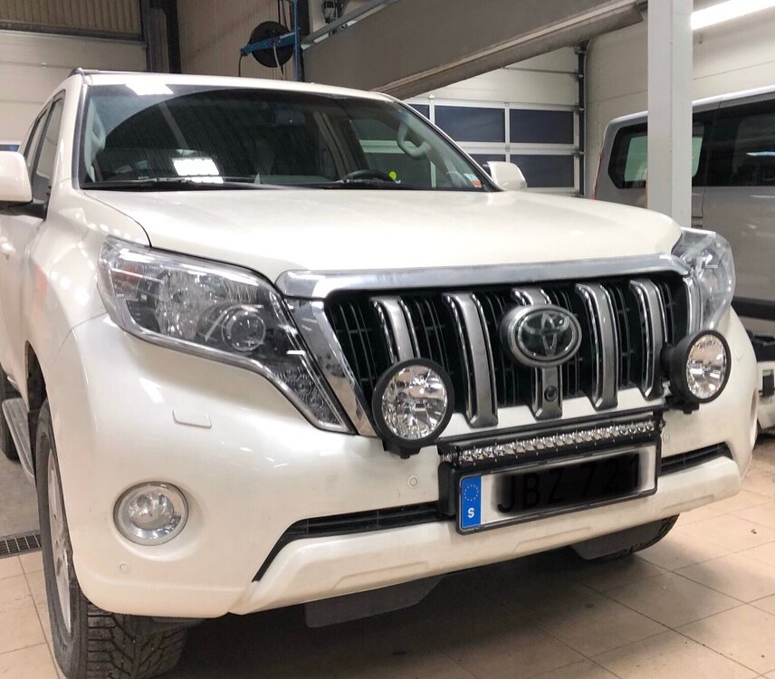

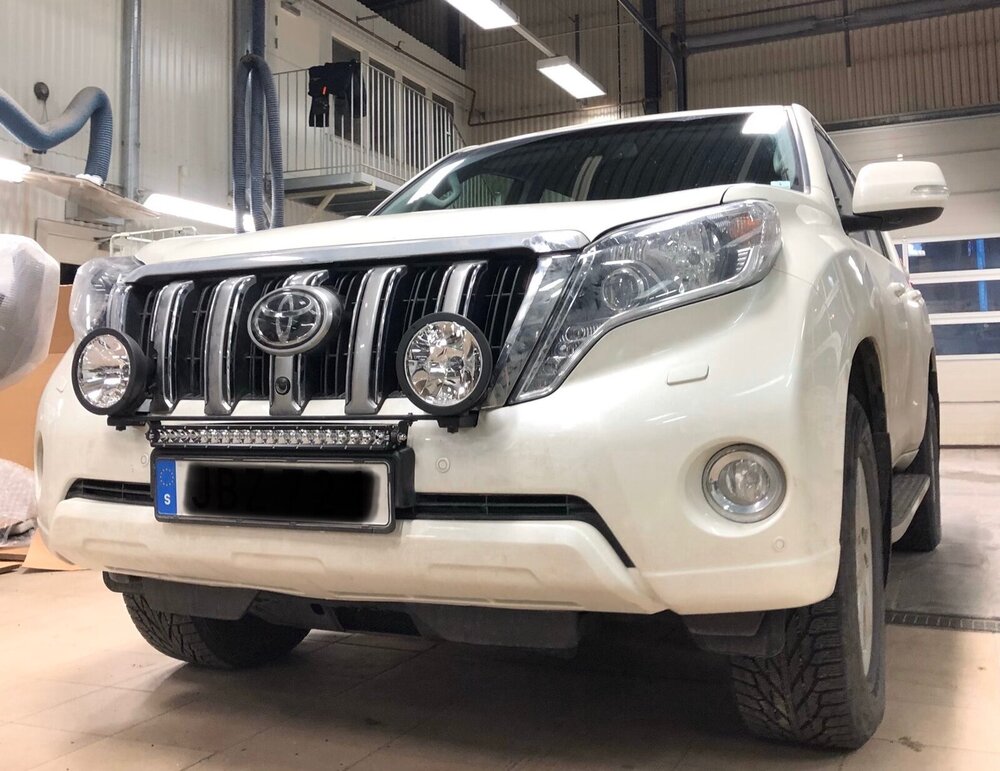

Nu är extraljusinstallationen slutförd.
Knappen har kommit, och den passade perfekt.
Placerade den till vänster nedanför ratten, det fanns en ledig plats där.
Har även xenonkonverterat ett av ljusen, det i mitten.
Men nu är det ljust dygnet runt här uppe i norr, så jag får vänta en månad eller två innan belysningen får visa vad den går för.
Trevlig midsommar!
  /Tobias

passar perfekt mellan frontkameran och fick göra nya fästen i rostfritt (3mm) som fästes innanför grillen

1 timme sedan, Hannu säger:
Snyggt montage.
Har du satt stabiliseringsstag, eller behövdes det inte, jag ser inte riktigt på bilden hur det ser ut?
Återkom gärna med hur du upplever ljusbilden.
  /Tobias
Stabiliserar alltid lamporna, hatar när man kör på dåliga vägar/vinter vägar när ljuset fladdrar
återkommer med ljusbild!

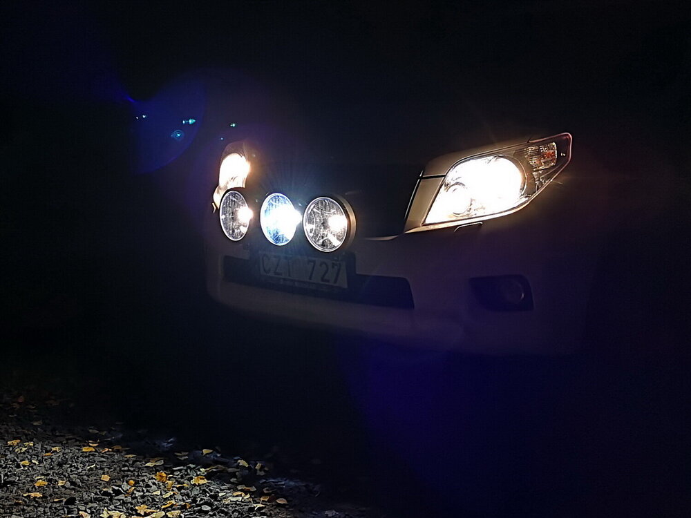

God höstkväll på er.
Återkopplar lite angående mina extraljus, nu när det eviga mörkret smyger sig på här uppe i norr.
Ljusbilden är helt ok, och det är stor skillnad mot att vara utan.
Som sagt var hade jag önskat att kunna plocka på mig ännu bättre ljus, men det får bli senare, när jag flyttat från stan :)
Men klart godkänt tycker jag, och med en prislapp under 2500kr inklusive xenonkonvertering av det mittersta ljuset.
Man ser helt klart vilket som är xenon :)
Trevlig kväll.
 /Tobias

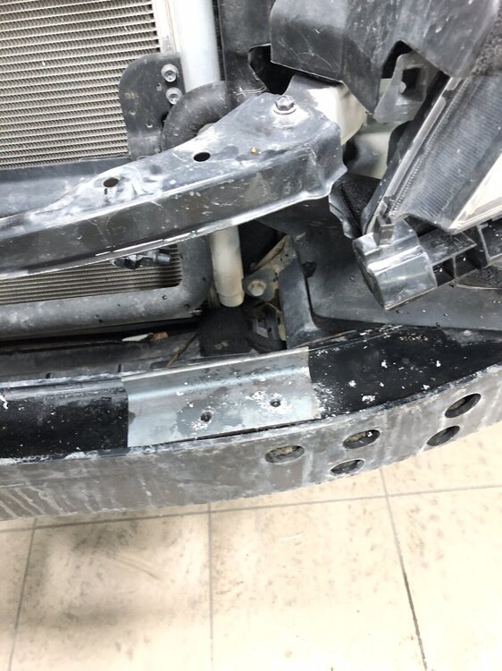

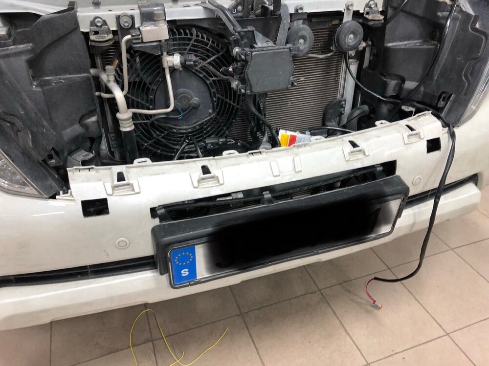

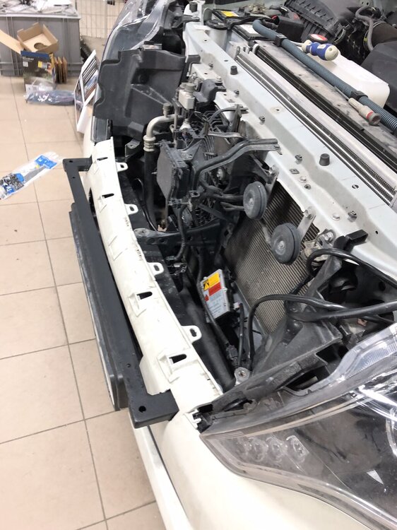

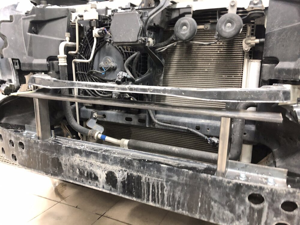

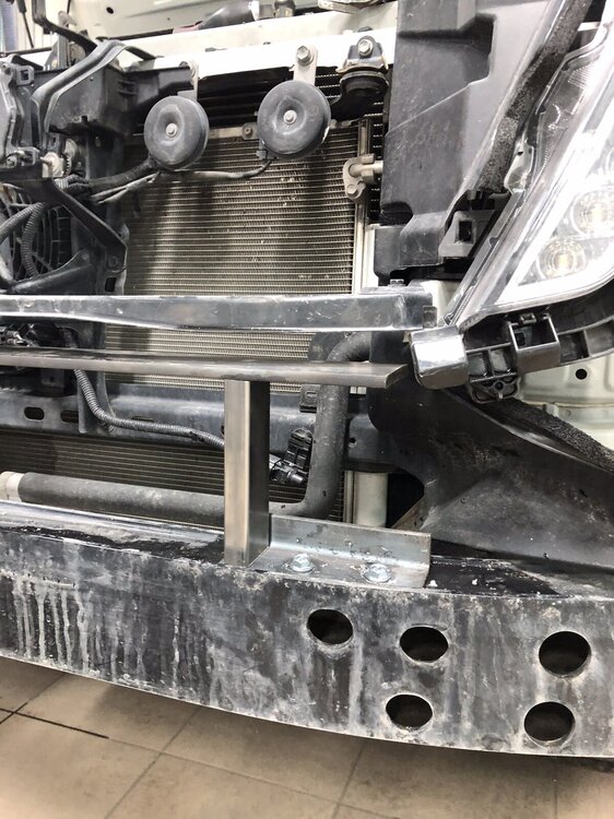

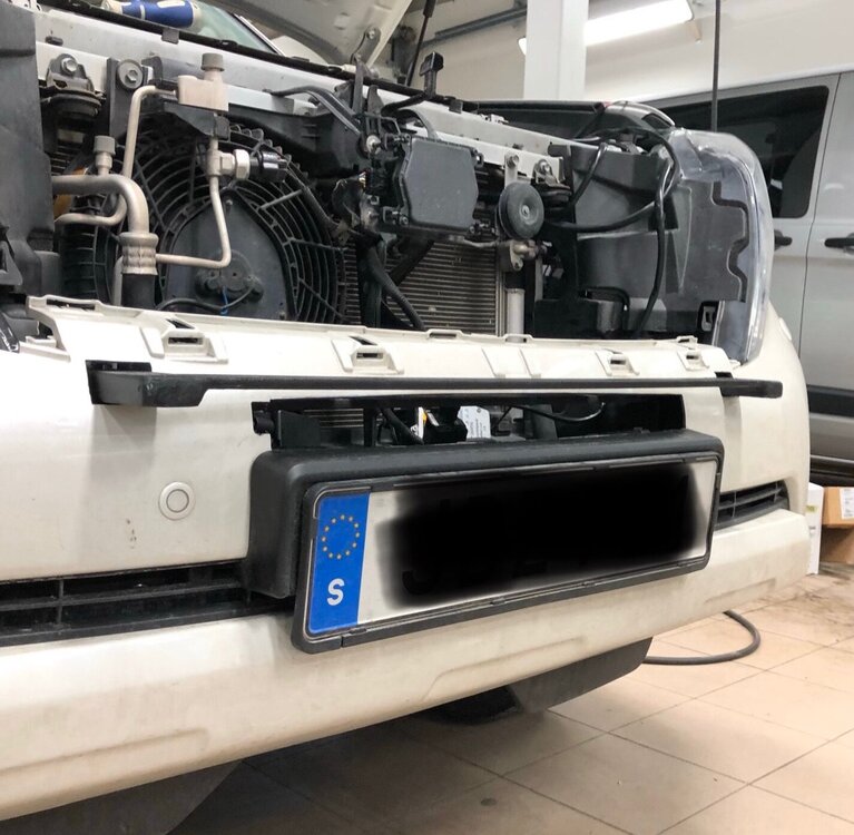

Hej. Har som ni andra haft svårt att hitta bra placering för extraljusen, ska montera en ledramp regid sr20 + 2 st hella luminator compact. Efter närmare 2 års funderade så landade det i att bygga något eget. Blir en ställning i metall som bultas fast i krockbalken, medför att jag har fått såga hål i stötfångaren, om det blir bra? Vet ej, än så länge halvvägs in i projektet ?. Så här ser ställningen ut iaf.
På 2019-12-18 på 23:32, LC150 säger:
Spännande. Följer med spänning!
Hej igen!
här kommer fortsättningen. Gjorde en ”brygga” som jag bultade fast i den inre konstruktionen, på den monterades två xenon och en rigid led ramp. Var även tvungen att kapa lite i grillen så lykthusen kunde ta vägen någonstans, det går att montera xenonlamporna längre in mot grillen, blir kanske en uppdaterad ”brygga” framöver, en lite mer förfinad, kanske lackad i bilens färg. Blev en del såga och håltagning i stötfångare samt grill men vad gör man inte för att få lite ljus....
hela tanken med denna manöver var att få okej ljus utan att skymma kameran i grillen för mycket.
