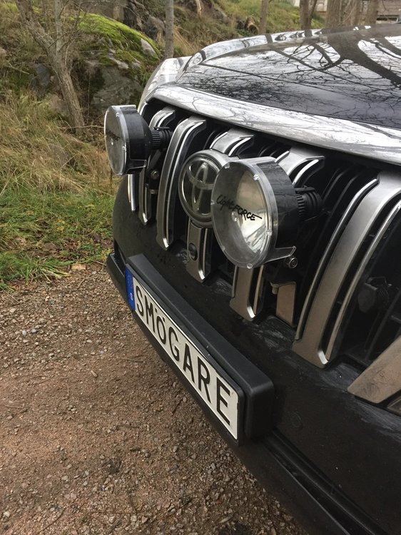

På 2018-11-20 på 12:28, Robert säger:
Jag tog en xbb lightswitch som styrning och monterade 2st lightforce
blev helt suveränt ljus
Ser bra ut.
Har läst lite forum om inkopplingen och norskarna hävdar att man behöver använda såna relän som xbb lightswitch men jag kollade med Toyota i staan och dom hävdar att det inte behövs. Snål som jag är ska jag prova utan, när jag nu får tummen ur.

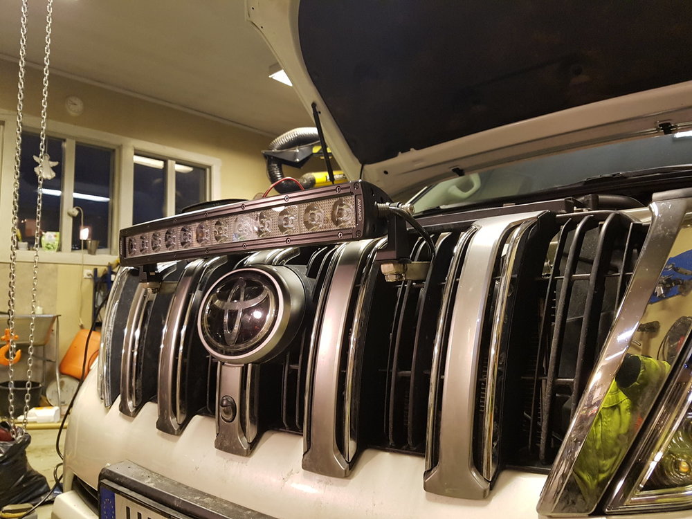

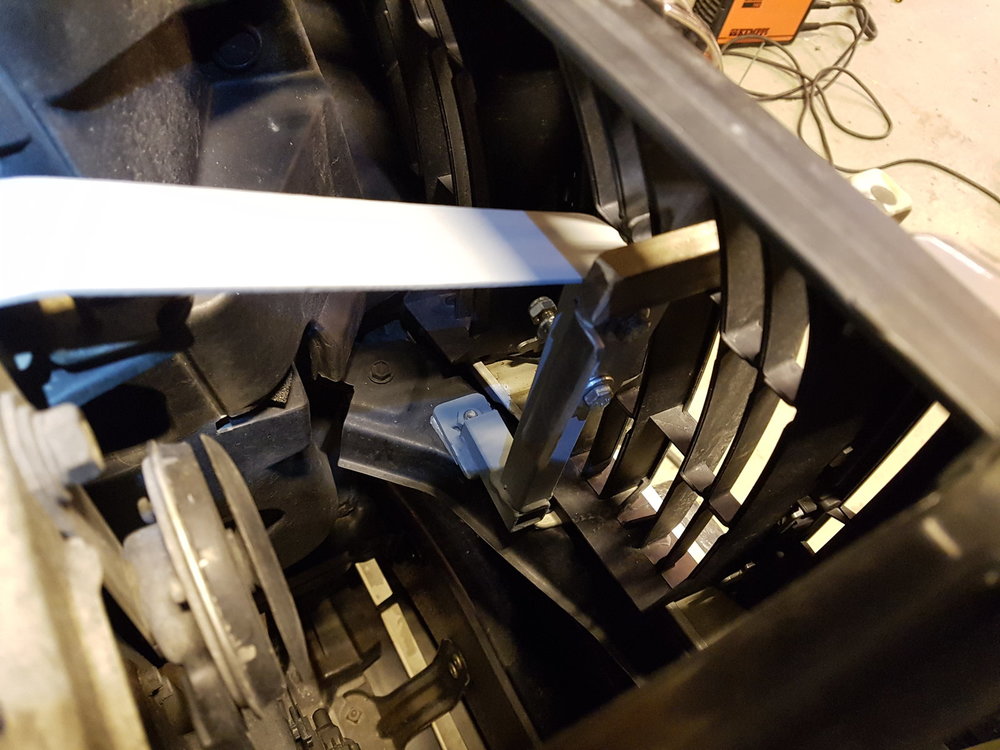

Har äntligen fått tummen ur med ledrampen. Gjorde egna fästen i två steg, dels 2 stöd som sitter med 2 skruvar vardera på insidan grillen. Sen skruvade jag 2 st stag som går ut genom springorna i grillen.  Placerade rampen ovanför "radarn" för att få upp ljuset och inte bländas av ljuset mot vägbanan. Sen var tanken att man enkelt ska kunna montera ytterligare lyktor nedanför men i samma stöd på insidan grillen. Blev väldigt stadigt och bra. Elen var enkel att dra, tacksamt att så enkelt komma igenom torpedväggen. Bilder kommer.
Ångar bara såhär i efterhand att jag inte köpte en bredare ramp när jag ändå flyttade upp placeringen. Hade ju passat bra om den varit 2 dm bredare.

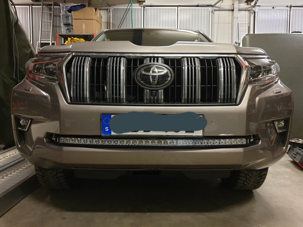

På min 2018 monterade jag en http://www.visionxeurope.com/en/artiklar/vision-x-xpl-halo-40-155w-curved.html i nedre luftintaget.
Grymt bra ljus med bra bredd. Mycket nöjd.
Var tvungen att köpa en CAN BUS box för att få helljussignalen.

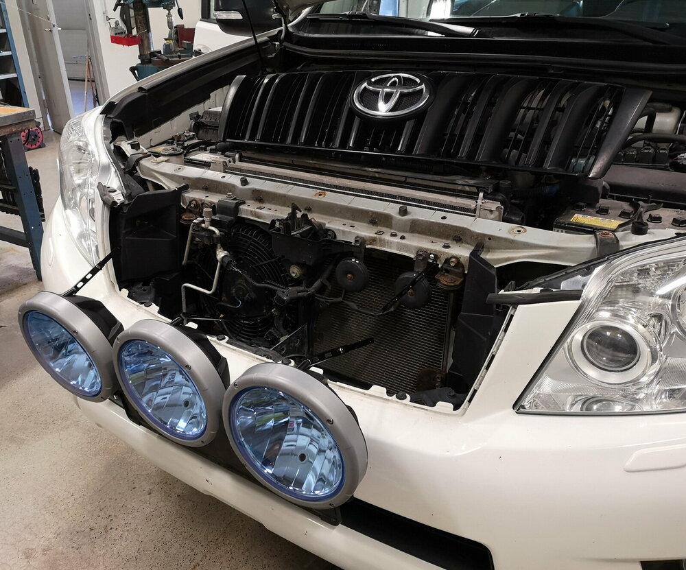

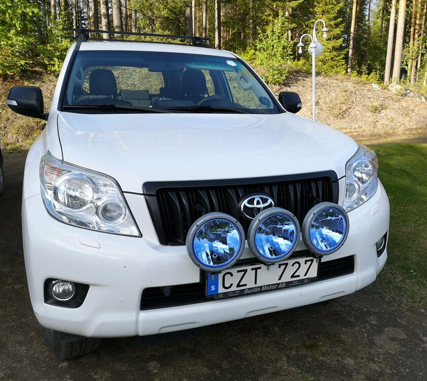

Så det blev 3st Strands Ljusdal Halogen Blå SLIM från Mekster:
https://www.mekster.se/extraljuspaket-3x-ljusdal-halogen-blue-slim.html
Komplett med stag och montagefäste så blev det 1700kr.
Det fungerade bra med ett fäste bakom nummerplåten, om man sätter ordentliga stag i extraljusen.
För somtidigare skrivits så är ju inte nummerplåtens fäste gjort för att ta upp belastningen av en ramp eller extraljus.
Jag fick köpa två extra stag, för att nå genom grillen, ända in till plåten på dom yttre ljusen.
Det mittre ljusets stag drog jag ner under emblemet och fast i plåten.
Så stagningen blev riktigt rejäl, och det verkar sitta stadigt.
Nu har jag ingen elektronik i emblemet som blir störd, så jag behövde inte ta hänsyn till det, och jag har inte heller behöves någon box.
Tog signalen direkt från vänster helljus, lite lustigt att pluskabeln var svart, och minus vit!
Det är halogen H7 i dom, och jag kommer att konvertera ett eller alla tre till xenon, vi får se.
På förra bilen konverterade jag bara det mittenlyset, och det blev tillräckligt bra.

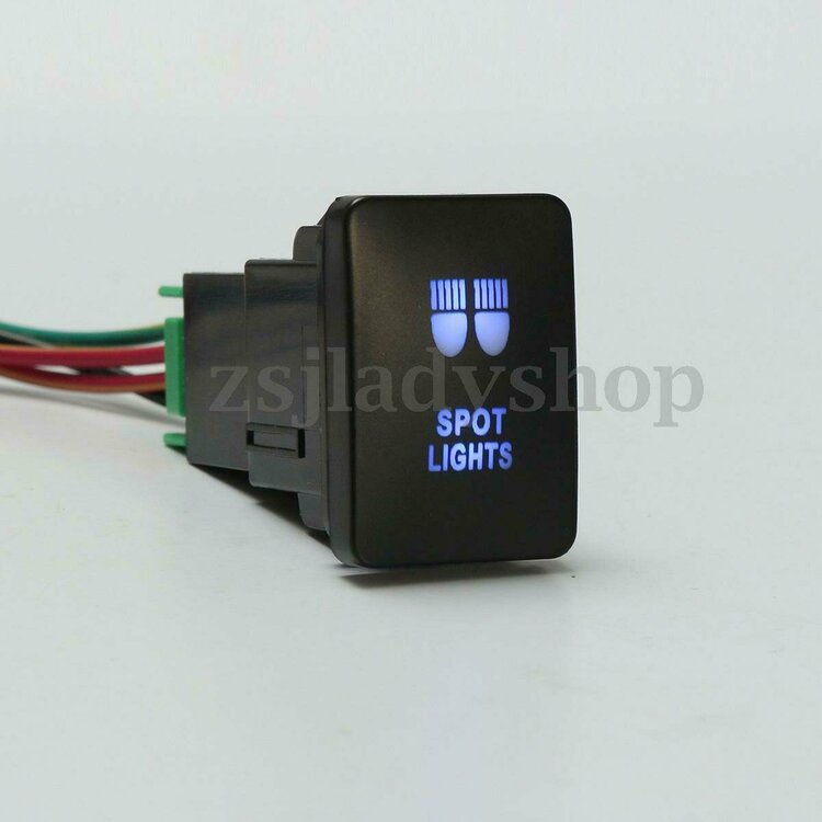

Knappen i kupen beställdes från eBay för 45kr.
Lite extra kablar, och kabelstrumpor från Biltema, men allt som allt under 2000kr.

Var knappen från Ebay en sådan som passar in i något befintligt hål på instrumentpanelen?

Knappen ska passa i befintligt hål, har inte fått den ännu, men jag återkommer med hur det gick.
Här är en länk till eBay:
https://www.ebay.com/itm/311784783247
Den fungerar väl ett tag i alla fall.
Bifogar även bild på hur den ser ut.
