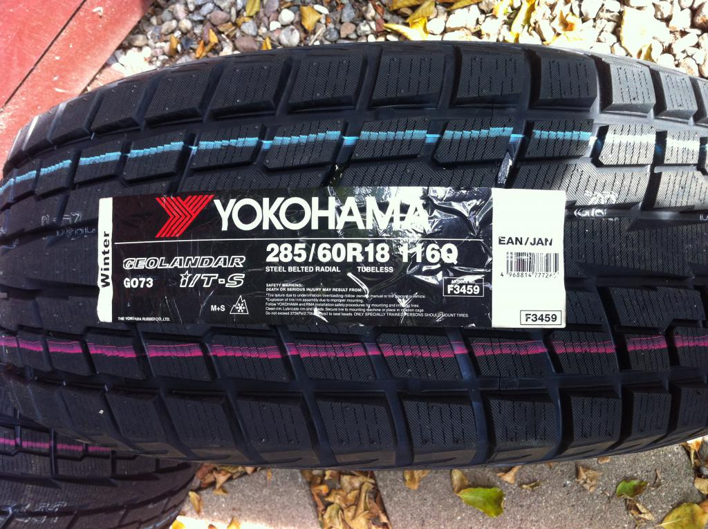

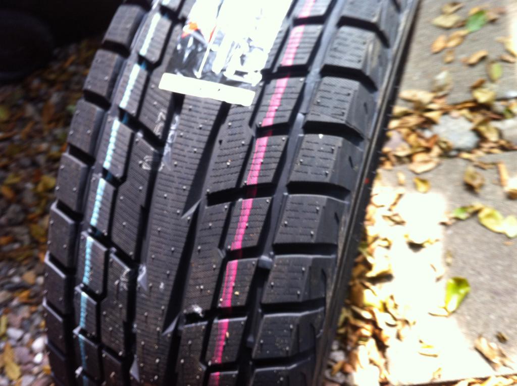

Själv kör jag dubbfritt , då jag använder min bil i det mesta av Europa (ifrån norr Finland till alperna ) sista säsong hade jag yokohama I/T g072 (285/60-18) på alla 4 hjul och var hel nöjd , dock kunde däcket vara bättra på ren is . Jag fik dock punka på et av mina däck i slutet av säsongen och kunde inte få tag på et nytt däck av samma typ pga yokohama har uppdaterat däcket . Så inför denna säsong har jag köpt 2 yokohama g073 i samma storlek , yokohama lovar mycket bättra egenskaper på is , så det skal bli roligt att testa..
Länk till youtube :
Och http://yokohama.se/Tyres/Car-Tyres/SUV-Off-Road-Tyres/(product)/G073
Länk till youtube :
Och http://yokohama.se/T...-Tyres/(product)/G073
Hmm länkentill yokohama fungerede inte , jag testar igen : http://yokohama.se/Tyres/Car-Tyres/SUV-Off-Road-Tyres/(product)/G073

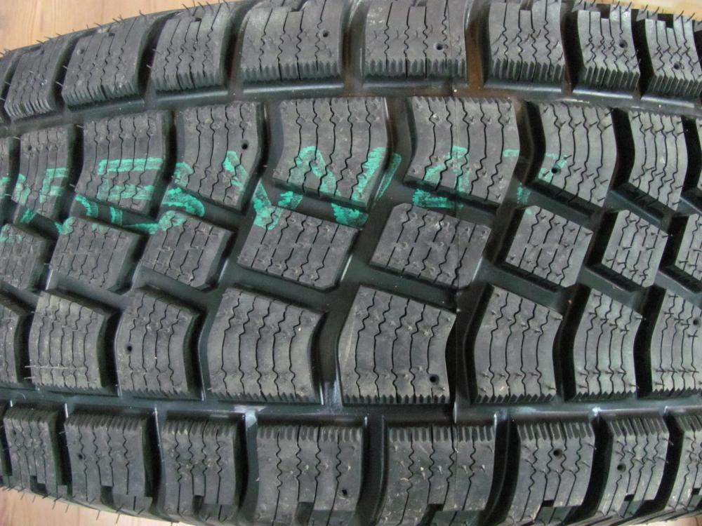

I min sökning efter ett däck i str 275/70r18 hittade jag detta däck däck: Hercules Avalanche , och det säljas på en del hold her i sverige. Är der någon som har erfarenhet av detta däck?? Jag tycker att det minder en del om Cooper M+S och mastercraft msr..(jag menar att Mastercraft och Hercules äges av Cooper , men jag är inte säker)
Mera info : http://www.herculest...t-truck/winter/
Her var ett ekstra bilder på Hecules Avalanche däcket..

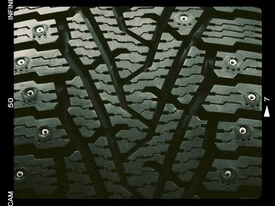

Mitt bidrag blir Nokian Hakka SUV 7 m dubb som jag körde på förra säsongen i storleken 265/65/17. Tummen upp, 6 rattar av 6 möjliga. Grymt bra fäste, lite ljud, fantastisk bränsleekonomi. Körde ca 2000 mil på dem så de fick vara med om en del. När det var extremt moddigt så slet jag lite med fästet pga att mönstret tätade sig men det är oxå det enda jag har att utsätta på dem. Mina nya däck kommer väl knappast att täta sig men kan lämna en god del annat att önska när det gäller fäste på is, vi får se.

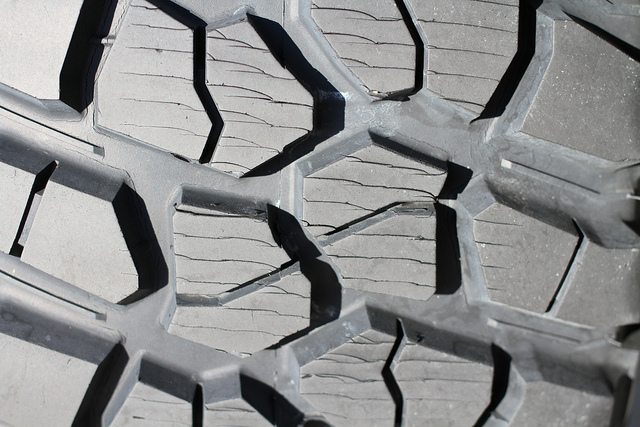

Helsipade(?) BFG MT KM2 35x12,5x15 - tja, vi får väl uppdatera när de har fått rullat några mil och dessutom på snö & is. Blir det för illa får jag skruva i ett gäng med dubb per däck men det hoppas jag verkligen att jag slipper. Det skulle snöat igår men det blev iskallt regn av det i stället :mad: så den testen utgick...
På BFG MT KM2 - var inte mycket sajp där inte. Ser mer ut som hockey-puckar. Kan inte tänka mig att de är vintergodkända i Sverige. Hade liknande och de var läskiga på halt underlag. Du får berätta hur det går - men ta det försiktigt :shock:

Det är en slumpad bild från Google Peder :). De däcken som faktiskt sitter på bilen ser betydligt mindre hockey ut och sipingen/ sejpingen/ sajpingen är så absolut där. KM2 gummit är mjukare än gamla varianten MT. På ren is blir det nog spännande men jag har tro på att de ska funka på normalt vinterväglag. I don´t go fast, I go everywhere :).
Debatten/ tipsen om dessa däcken rasar på grannforumet oxå: :arrow: BFG MT KM2 på vintern?
AT däcken från BFG hårdnar väldigt fort. Om man känner på gummit så är det stenhårt, även efter våldsam sejpning. Och det blir bara värre ju äldre däcken blir. De har aldrig varit aktuella.

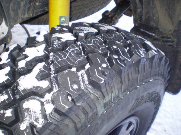

Här var ett par exsempler på seipning :

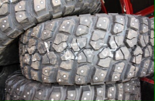

BF KM2 :mitten av däcket är seipad och sidarne dubbat:post-2175-0-09074200-1382514642_thumb.jpg
Här BF km1 :mitten seipad och dubbat i sidarne :post-2175-0-06962300-1382514772_thumb.jpg
Ett hell seipad BFkm 1: post-2175-0-75401100-1382514824_thumb.jpg
Cooper st mitten seipad och dubbat: post-2175-0-90787500-1382514985_thumb.jpg

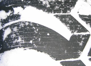

Och ett par närbilder av seipning:post-2175-0-39844600-1382515050_thumb.jpgpost-2175-0-97353500-1382515085.jpg

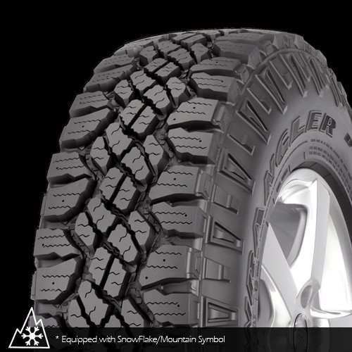

Hej , kör du med eller utan dubb på dina Goodyear duratrac´s ?? Jag skulle eventuellt seipa mitten av däcket om det var mina:post-2175-0-41674300-1382772818_thumb.jpg
som på dettaBF KM2 :post-2175-0-42216400-1382772901_thumb.jpg
Mera info til Duratrac:och http://www.goodyear....angler-duratrac
Jag är spänt på att höra om hur dom är när det blir riktig vinter , da jag själv har haft dom i mina tanker.

De är odubbade då grundtanken är att ha de året runt. Funkar de inte på vintern har jag dubbdäck. I helgen hade jag förmånen att få prova däcken lite på SLRK:s terrängträff på Ekeby och de funkade hur bra som helst.
Enda molnet på himlen då här långt är lite vibrationer över 100km/h men det tror jag beror på fälgarna som inte har navstyrning utan centreras med bultarna. Sannolikt var jag inte tillräckligt noggrann när jag monterade hjulen. Eller så hade däckgubben inte rätt metod vid balansering. Tydligen behövs en speciell adapter för att balansera fälgar utan navstyrning.
För den som tänkte springa iväg och köpa Duratracs kan jag upplysa om att de INTE är godkända för vinterbruk i Sverige trots att Goodyears hemsida påstår motsatsen.
Jag mailade Goodyear och frågade och fick till svar att informationen på deras hemsida inte stämmer. Känns inte så roligt när de nya däcken helt plötsligt är otillåtna att använda.
