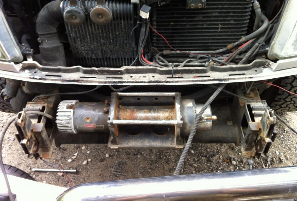

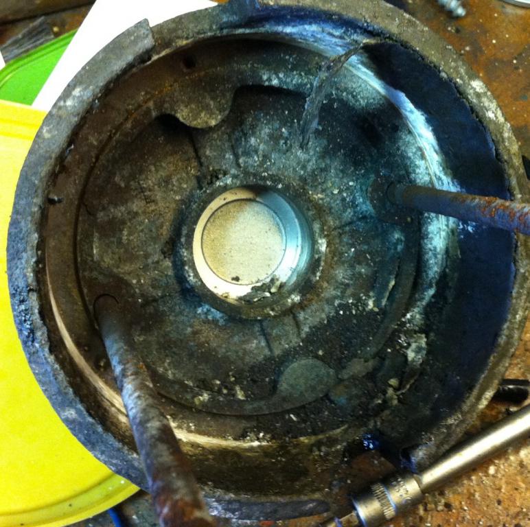

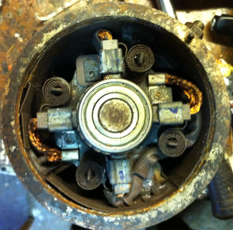

Nå efter min sidsta hem resa ifrån Dk ( http://toyota4x4.se/topic/4055-en-jobbig-hem-resa/ ) funderade jag lite på vad det nästa problem med bilen skulle bli...... Svar warn winch .jag skulle hjälpa en granne här i helgen som hade fastnad med hans l200 da dom skulle sätta i en båt i vattnet . Jag drog ut Wiren av winchen , kopplade den i bilen och da jag tryckte på knappen hände igen ting :-( .först trodde jag det var et relä men nej . Så idag fick avmonterat min warn 9.5xp , rengjort och smurt allt . Kollen hade fastnad . Nu fungera allt igen .

Har den winchen suttit på länge för det såg ju inte nammenam ut direkt?!
Den är ca 4 1/2 år gammal , jag är själv förvånat över hur den så ut , det är jo inte direkt en china winch. Men många mil på E4'an vintertid med salt sätter väl sina spor. :-(

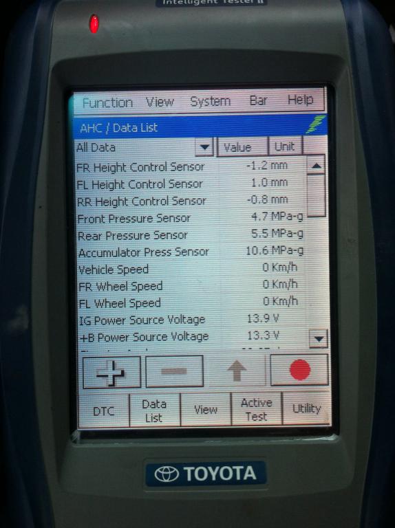

Så var det dags igen. Jag skulle skjutsa barnen till dagis här till morgon , och de ville köra i "pappas" bil . Bra ide tänkta jag , bilen har stått still ett tag , och den skal på långtur till helgen(Danmark) , bra att den får sträcker lite på sig innan. Bilen startede på en gång , men da jag backade ut bilen kännte jag att avfjädringen var alldeles stum. :-( . Defekt höjdsensor , accumulator ? Nå jag kopplade på toyota testeren och den visste att där ingen tryck på accumulatoren . Hmm inga fell koder . Jag stänkte av allting och på igen och allt är som normalt .

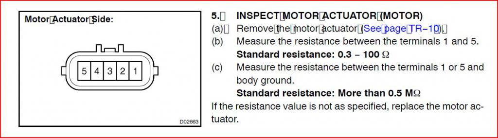

Så jag tog en lille provtur i bilen , och ville lige motionera diff locken back (så den inte "rustar" fast) , ville bilen inte låsa diffen i växellådan . Nu fölgte ett par danske svärdomma .. Nå kolla säkringar och den var defekt , hmm kan det vära så enkelt .. Svar nej ...

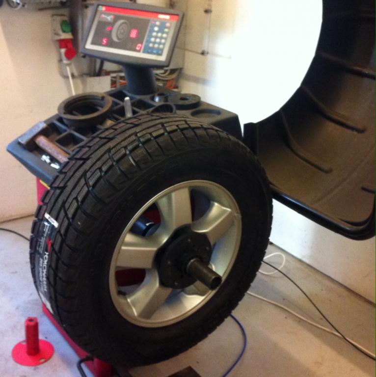

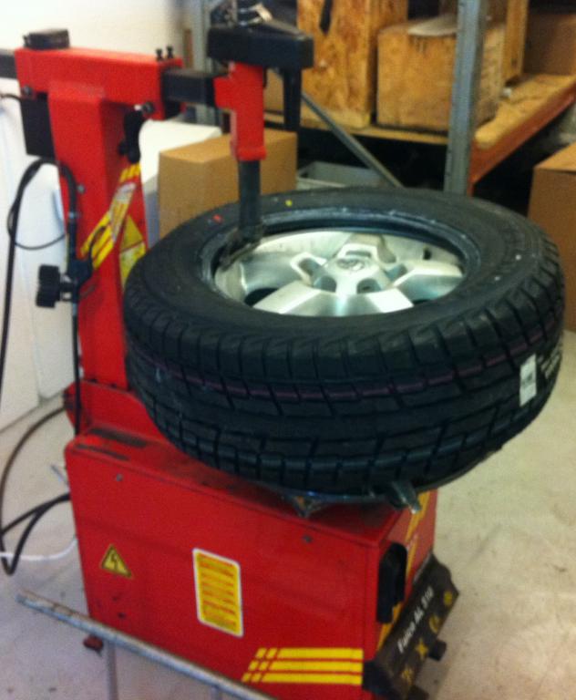

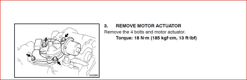

Jag är pt i Danmark och Helgen gick med att montera vinterdäck på min lc100 , och bytte av actuator for 4wd.
Yokohama däcket var lätt att montera och avbalansera .Max var 20gram , inte dårligt for ett däck i denna str (285/60-18).

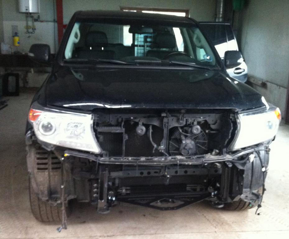

Nästa " patient" var denna lc 200 , bilen har krockat med et rådjur och skulle nu ha monterat arb bullbar.

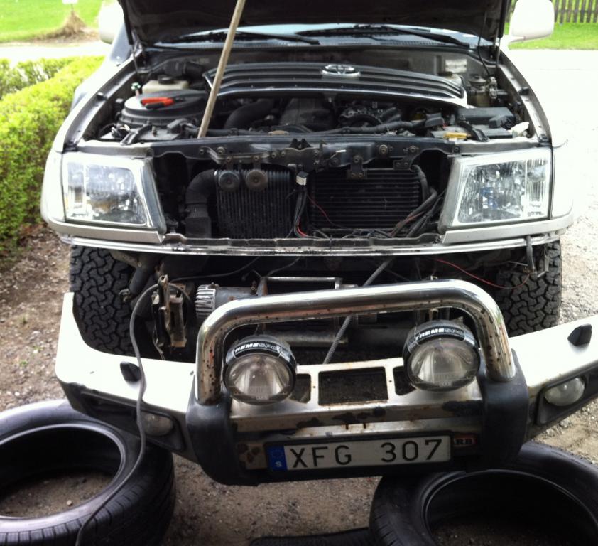

Så var det tid for lite kärlek till min gamla LC 100 med 410000km på mätaren . Min ARB Sahara bar och Roof rack såå for jäv......... Ut . Mycke rust , och det irraterat mig länge.
Så i sista vecka var det dags att göra något åt det, så nu de blivet blästrat och målat ( förlåt jag glömde att ta kort på dom innan).
I lördags fick så monterat Sahara bull bar igen , och par ny inköpta NBB 225 (konverterat till xenon 75watt) blev monterat ( de gamla ipf eksta ljus var nästan rustat upp..
Nu väntar jag bara på en ny Crome bygel och plast grejor till Sahara bar'n .

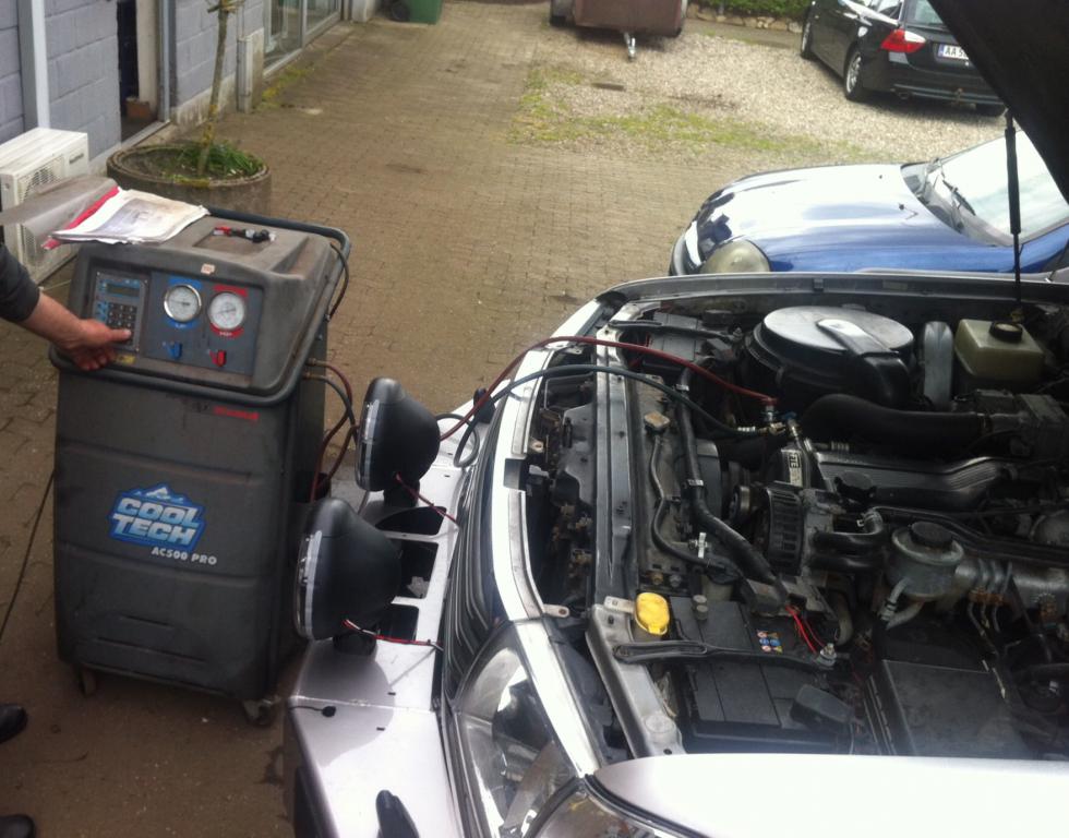

Söndag gick turen til Danmark nästan utan problem ,( min a/c sluttede fungera )
Idag tog jag chansen och beställt en ny a/c kylare/kondensator , och hoppas på att det är den som inte är tätt . Oftas bruket det värre den som är trasig. Så det är bara att holde tummarne .. Jag beställte en ny i Tyskland , 135 euro inklusive frakt (dock inte original ) , tycker inte var så farligt.

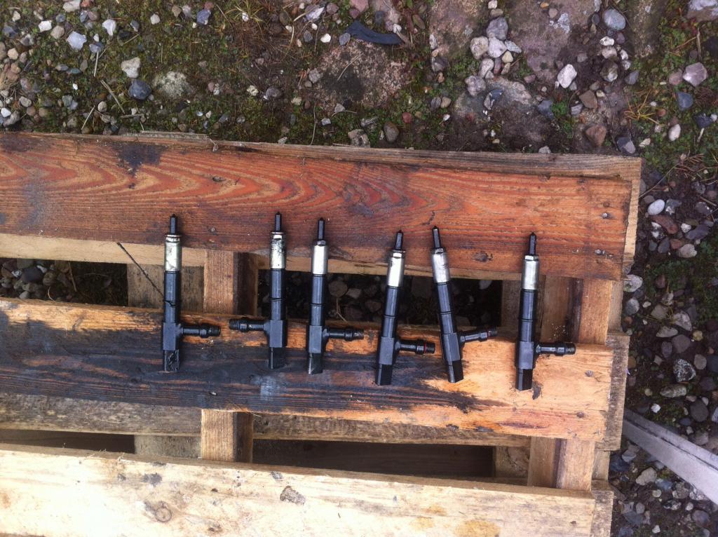

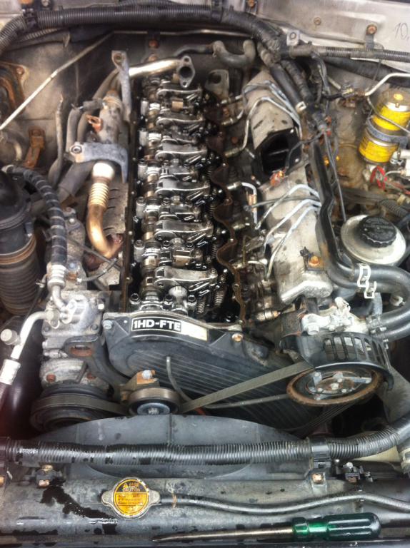

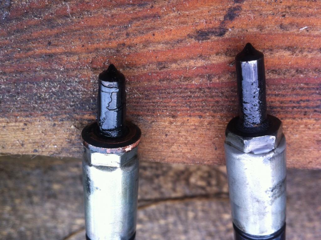

En liten uppdatering av spridar situationen ( jag blir matt ..)
Jag har ringt många angående pris for renovering och bla fått följarne svar
Vi kan testa dom men inte renovera dom..
Du får hänvände dig i utlandet , och så frågar jag efter vart , så får jag intet svar....
Dom kan inte renoveras , du får köpa nya ....
Dom känner vi inte ...
Osv
Jag har ännu inte fått en pris av en forhandler , och har intil nu frågat på 8 ställen...
Intil nu är Ketner i dk och Hedqvist i Luleå jag tror på , de har värt mest seriös tills nu och jag väntar fortfarande på pris ifrån dom..
Men om där er någon som har ett tips till et diesel service center som klara av denso diesel , kom gärna med det.

Tack for tips, dom hänvisar mig till DG Diesel service i Danmark. Dom har jag haft tag i och dom ville återkomme nästa vecka.
Postad (redigerade)
Så fick jag pris ifrån 2 ställen (ketner och BG service (DK)).
Båda har ca samma pris ca 1000 DKR +moms pr stk for renovering (ny spets och justering)
Och nya 1500 DKR + moms pr stk
Jag har ännu inte hört ifrån Hedqvist i Luleå ( kan det stämma att de är de enda i Sverige som kan fixa ett par denso spridare ????).
Just nu lutar det emot att renovera dom , da jag inte hade hade tänkt att skulle ha min Land Cruiser så länge till.

Uppdatering av spridar situationen :
Nu har jag fått svar ifrån Hedqvist , dom kan inte få tag i grejor just nu.(bara till års model 98-02) Men ett ca pris for renovering pr spridare 1500-1600kr
