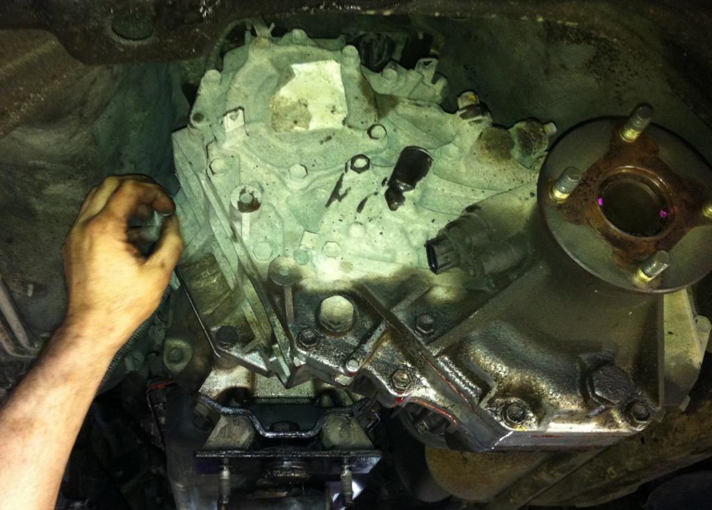

En jobbig hem resa. Det börjar med att min växellåda börjar att läcka olja på väg ifrån övik till Öland . Här efter går turen till Danmark (nu blev det en rejäl läcka) . Jag beställer div packningar och får dem snabbt . Så här långt allt bra. Jag "beställer" en tid hos en tidigare kollega , och vi får snabbt demonterat transfer/fördelnings växellådan och hitta felet . En def packning på växellådan. Här är där monterat fel packning!! :-( (jag har tidigare fått renoverat växellådan av toyota Sverige ) Denna packning tåler inte dextron olja. Jag blev lite irriterat , men det gick snabbt över. Vi fick samlat bilen och läckagen var borta. Så nu kunna hem resan till övik börjar , men klockan var nu 15:00 söndag eftermiddag så jag orkar inte köra hela turen till övik (150mill) och väljer derfor att köra till norra Jylland , sova ett par timmar hos en kompis och ta den tidiga båt ifrån frederikshavn till Göteborg (03:45) och köra hem härifrån.
