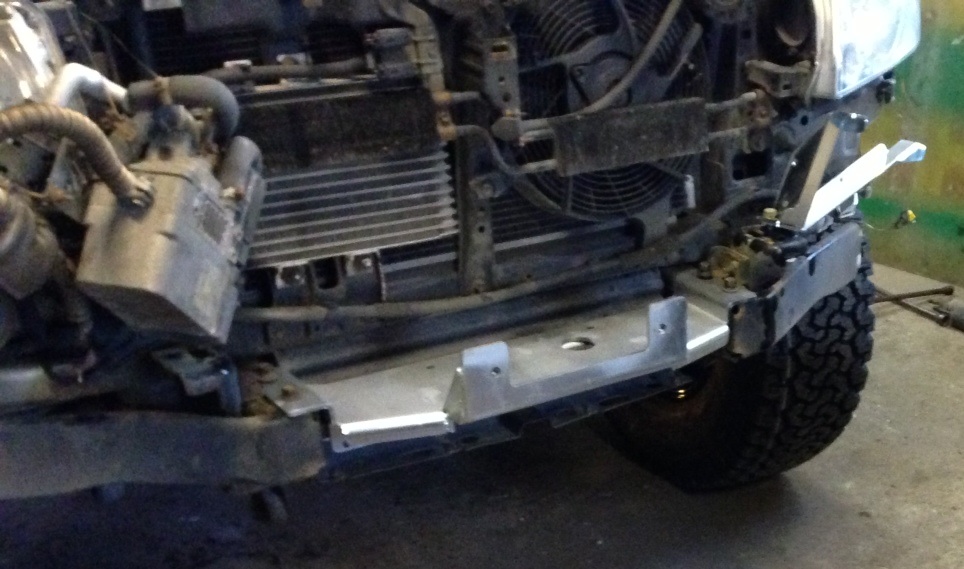

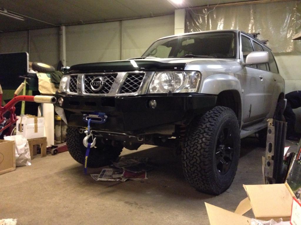

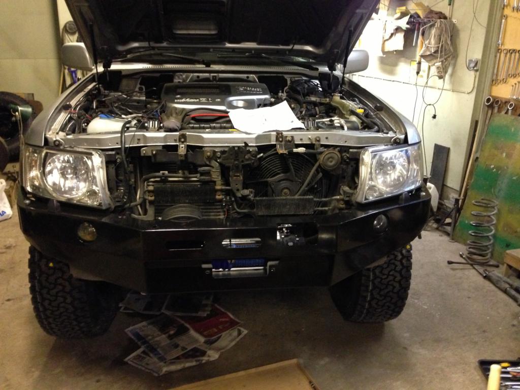

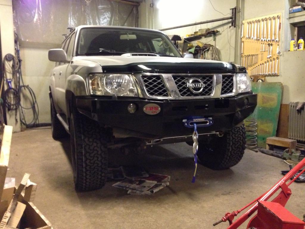

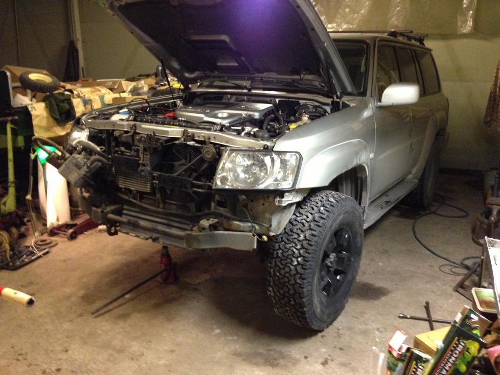

Ja vi blev faktiskt färdiga igår:
Blev snyggt som tusan! Men jag förstår faktiskt inte riktigt allas glädje och hysteri över Asfir's produkter. Bumpern är ju av typ 2mm plåt, dvs den tål inga närkontakter med några större saker. Vist den är lätt, men skyddar inte bilen ett smack. Praktiskt att org dimljus passar rak i bumpern. Hasplåtarna var dock robustare.
Tjusigt!
Orginal Toyota emblem på sista bilden ? ;). Snyggt med en SuperWinch oxå.
Ang ASFIR´s användarvänlighet så fyller den mina behov med råge. Jag har aldrig tänkt använda min bil som murbräcka så ARB´s järnvägsskenor har aldrig varit aktuella. Den förbättrade angreppsvinkeln i fronten samt den lite aggressivare looken passar mig perfekt. Att den är en smäckrare variant av orginalkofångaren ( mtp avsaknad av bågar och tunnare plåt ) gör att det finns en god chans att få den godkänd i Norge oxå vilket är ett plus.

Du såg "emblemet" direkt :-P
Nej ARB är på tok för tunga och utstickande, därför som jag köpte en Slee till min 80ia.
Jo tror tom att Asfir bumpern är lättare än org plast med plåt förstärkningar. Jag hade dock förespråkat en lite robustare konstruktion på Asfir bumpern (3mm plåt, grövre stag). Och hur "%#€"# kan man leverera en bumper målad med grå hammarlack :-P
Kul att se hur "Maffigare" den blev.
Gällande originalfärgen i grå pulverlack, så undrar jag också hur dom tänkt....98% av alla bumpers som säljs är ju i svart kulör.
Plåttjockleken kunde vara i tex 3 e 4mm, vilker hade stärkt upp vingarna betydligt.
Men detta är en vinschbumper i första hand + att angreppsvinklarna är suveräna. Skall man tvunget krocka, så skall man välja en ARB, men då skall man också vara klar över att plåten innanför ARBn skrynklas ihop, vilket leder till en ev skrotning av fordon i helhet. Detta givetvis beroende på hur man krockar. Såg en Wrangler med en ARB som krockade, hela ramen var sne efter = 100% Skrotning!
Vikten är ju också fantastiskt låg, 16 kg på en LC, ARB 46 kg, men sen tillkommer lite skrot kring vinschen.

ASFIR består av två delar: A) En strukturell vagga som bultas i bilens ram som vinschen monteras i. B) Ett skall som utgör en vanlig stötfångare i tämligen tunn plåt. Vinschen kan monteras utan "skalet". Använder du stötfångaren "skalet" som mothåll när du vinschar så knycklas den ihop. ARB är annorlunda - där utgör hela stötfångaren fästet/strukturen för vinschmontaget (därav den höga vikten). Om du sätter t.ex. "recovery eyes" i ASFIR's stötfångare drar du bort hela rasket. ARB har "recovery eyes" integrerat i själva stötfångaren.
Med detta säger jag inte att det ena utesluter det andra - jag önskar bara påpeka att ASFIR och ARB är två skilda koncept.
Fördelen med ASFIR är att man egentligen inte behöver förändra fjädring fram m.m. på grund av den ringa vikten.
