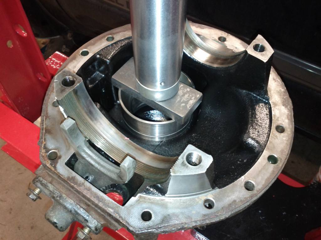

Såja, nu har hela diffen varit isär och blivit rengjord (olja blandat med molybdenfett är riktigt #@#*% kladdigt) .
Dom nya lagren har anlänt och ihopmonteringen har börjat.

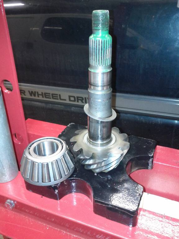

Här får pinionen ett nytt lager.
Shimsbrickan var 1,9mm tjock får se om den blir bra.

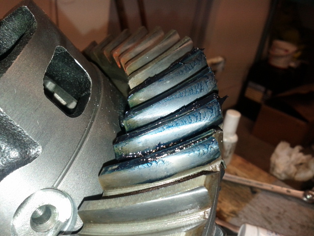

Det blev lite mer tå-kontakt men det är samma slitmärken som innan så vi fortsätter i samma banor.
Det knepigaste var att få till förspänningen på pinionlagren dels var det svårare än jag trodde att få tag på en momentnyckel som kunde mäta så lite som 0,9-1,6 Nm så det blev att känna sig fram med 2st olika momentnycklar och en dragvåg.
Sen skulle själva deformeringshylsan mellan lagren pressas ihop med 200Nm så det blev till att spänna fast pinionmedbringaren i verkstadsbordet :-) Tyvärr missade jag att ta bilder för man fick spänna lite för att sedan ta lossa allt för att kontrollmäta momentet och hux flux var det klart.

Snygg märkbild! Dock på "backen", men såg säkert lika bra ut på andra sidan:)

Kontaktytan var likadan på både backen och frammen ;-)

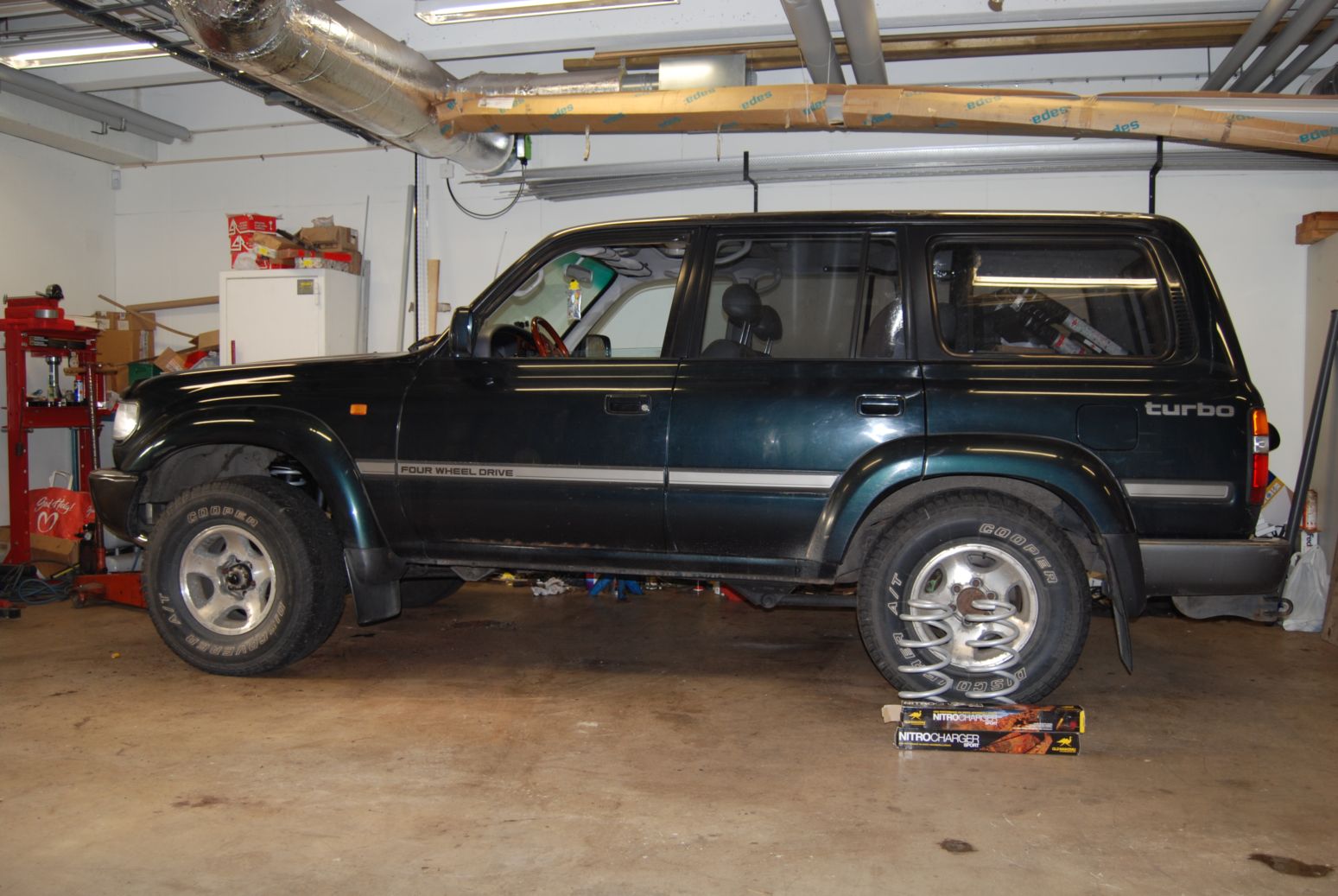

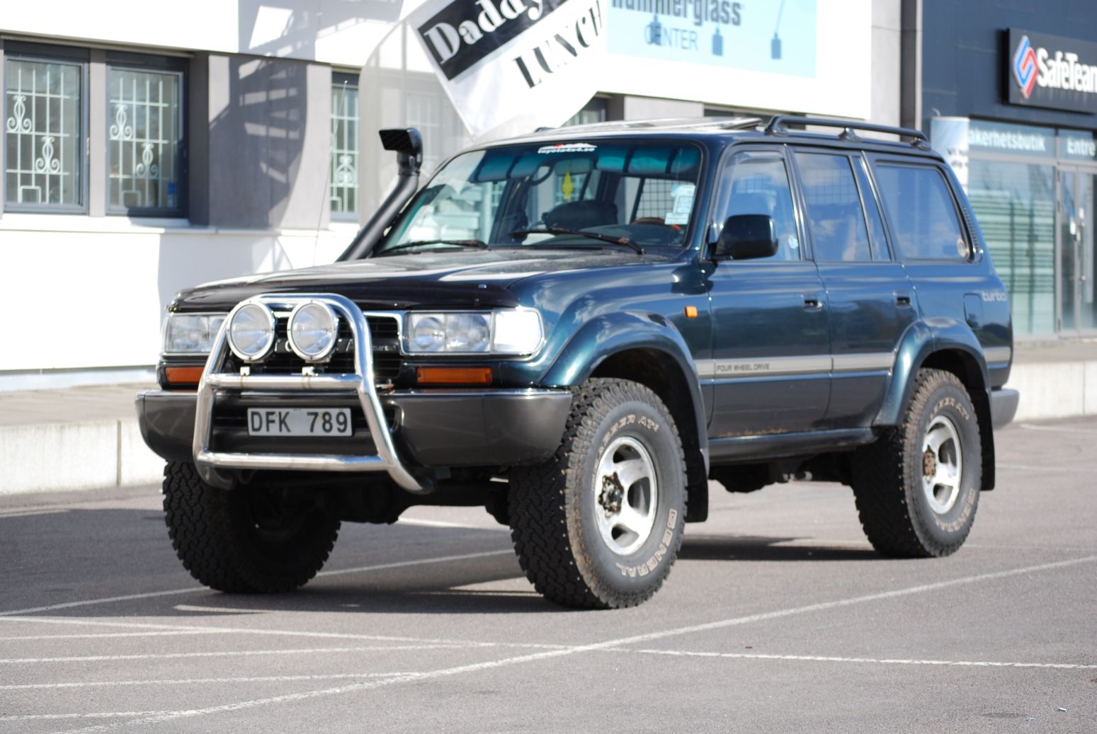

Dax för lite uppdatering på vad som har hänt med 80:an på sistone.

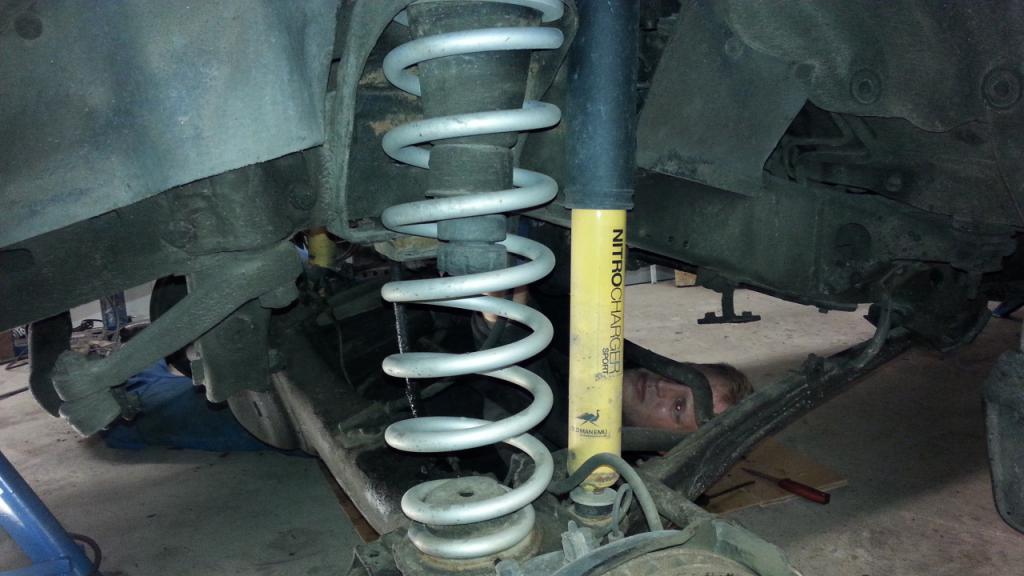

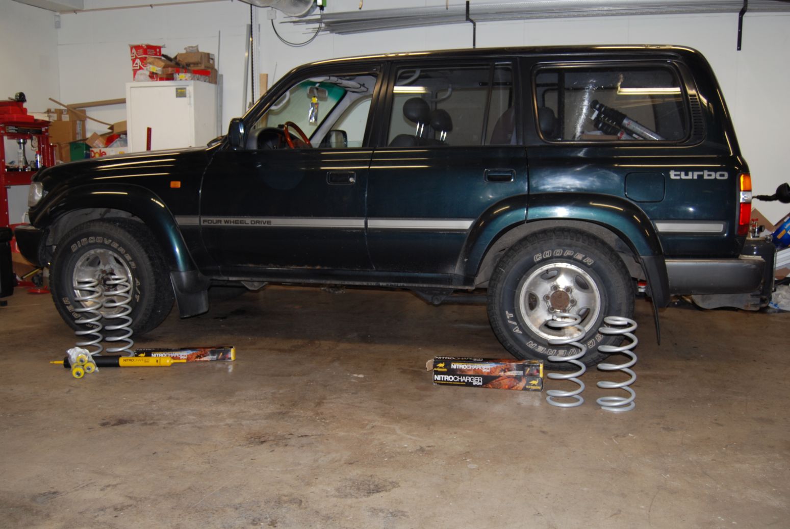

Dom gamla stötdämparna har blivit ersatta med en uppsättning OME Nitro Charger .
Fjädrarna var en bättre begagnad 2,5" sats från Rancho.
Så här var det innan jag började :
Nu är framänden klar :
Höjd 2,5" och med 33" däck:
Så här blev det färdiga resultatet med 35"are och snorkel :
Jag blev rekomenderad att köpa General Grabbet AT2 och är väldigt nöjd med dessa än så länge .
Dom är tysta,lättrullade och vintergodkända. Det återstår bara att se hur många mil dom kan rulla innan dom är helt slut ;)

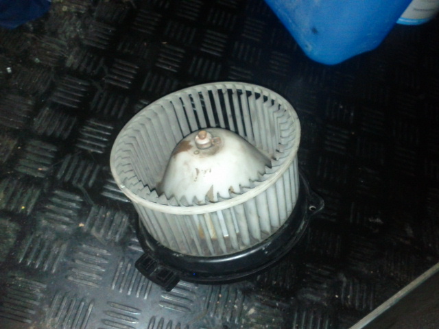

Även 80:an fick lite omtanke i dag , fick passat på att köpa mig en ny cupe'fläkt när vi var nere hos Lenni (Dansken) .
Den gamla fläktmotorn lät som en mindre stenkross vilket inte är så roligt att lyssna på i mil efter mil , som tur är så har ju Lenni det mesta som man kan behöva till våra kära Cruisers till riktigt schyssta priser då han förmodligen måste ha Sveriges enda Land Cruiser-skrot :) .

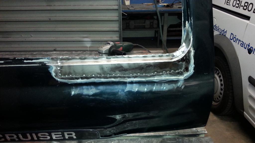

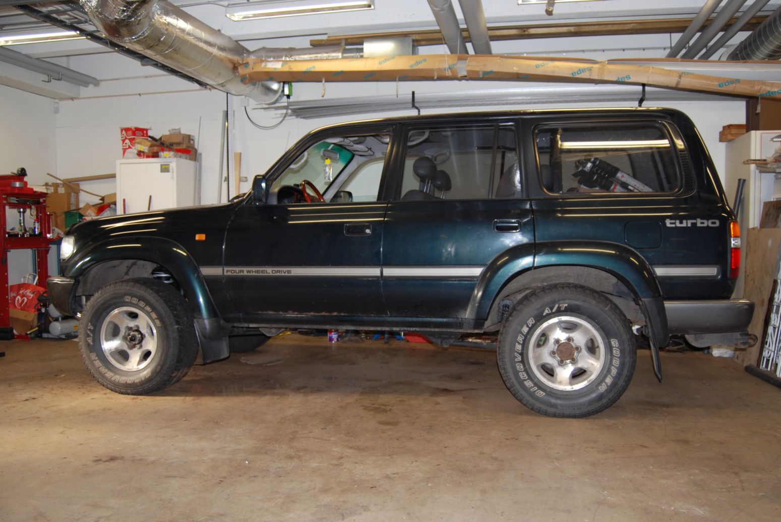

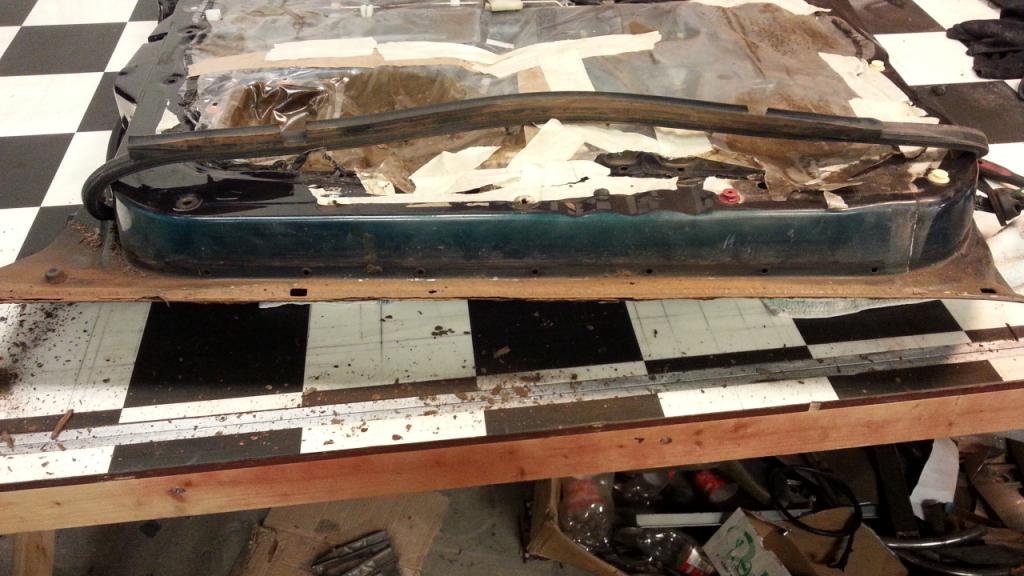

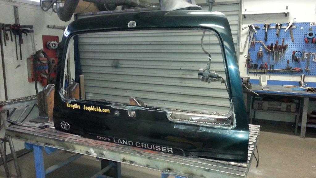

Då var det dax att ta i tu med det tråkiga jobbet med att driva rostmasken på flykt.
Det finns några ställen på bilen som behöver få lite ny plåt intransplanterad och övre bakluckan har ett sådant ställe.
Den har klarat sig bra från rost för att vara en -93:a det är bara förardörren och bakom bakhjulen som också behöver få lite ny plåt.
Jag håller faktist på att reparera 80:an och inte skrota den som man kan tro när man ser denna bild ;-)
Dörren håller på att rostlagas , fälgarna skall målas , bakrutorna har fått ny solfilm och framsätet är ute och åker i "Tant Grön" med Solk
Bakluckorna har blivit lackerade och väntar bara på att få rutorna imonterade.

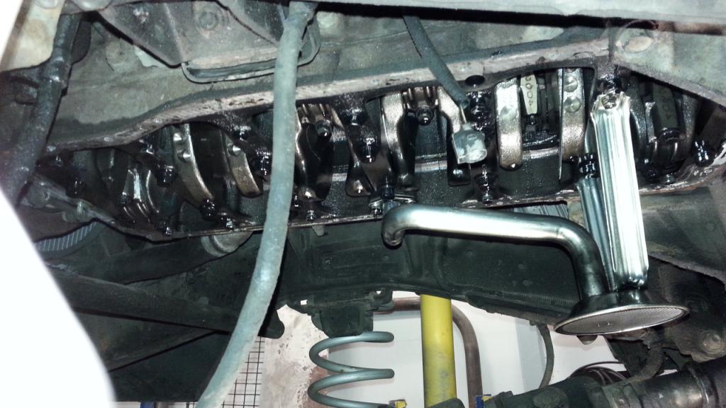

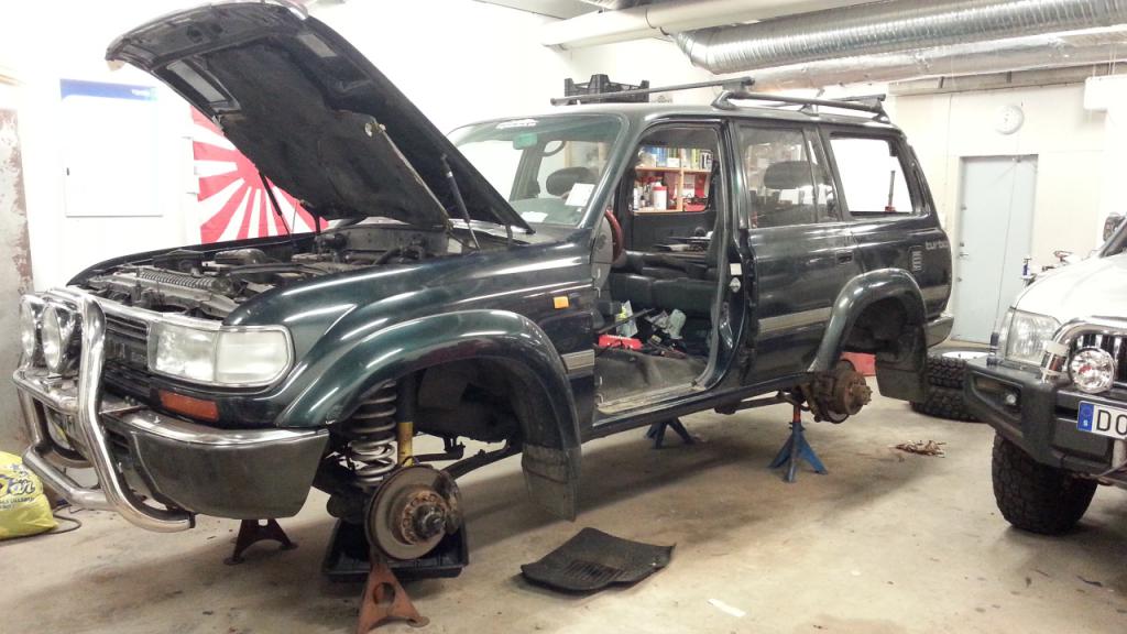

I dag hade jag experthjälp i L.C garaget när Solk kom och hjälper mig med att byta vevstakslager, det har skrivits en hel del om att 12-ventilsmotorn drogs med dåliga lager så det skadar ju inte att byta dom .
Detta är en operation som går "lätt" att utföra medans motorn sitter i.
Under tiden kan jag roa mig med att rostlaga förardörrens nederkant.
Och eftersom det bara är förardörren som rostat så misstänker jag at dom misssat denna i rostskyddsbehandlingen då avsaknaden av rostskyddsmedel i det närmaste är total.
