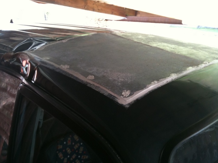

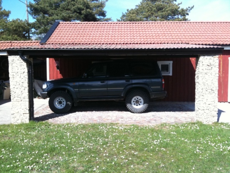

Har nu fått hem HDJ80. Taket var lite skryngligt så hon fick stå under tak de först dagarna.
Men nu har lite galvadplåt, "tätningsgucka" och poppnit ersatt den trasiga glasluckan. Och nej det är inte i denna anda projektet skall fortlöpa ;) Men det duger till att rulla tom sptember. Kastade även på en uppsättning 35"are om man skulle bli sugen på lite offroadande!!!

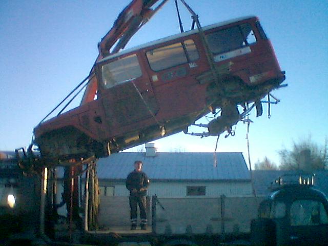

Nu har ytterligare en BJ45 Buschtaxi med endast 10'000mil på mätaren inskaffats som skall få donera lite saker till projektet. Kommer att sälja lite från den, som hela drivlinan. Kommer lite annonser under till salu under höst och vinter.

Den var faktiskt bättre än den såg ut vid första anblicken, så skall skicka den på lite rost och broms fix. Sedan besiktning och sälja pickisen, så blir det BJ45 buschtaxi åkande tills HDJ45 projektet är klart, och kanske säljande av den då. Den går jätte fint i motor och låda. Riktigt pigg i motorn, märks att den endast gått 10000 mil. Nu skulle jag ha haft den där turbon Du köpte av mej :lol:

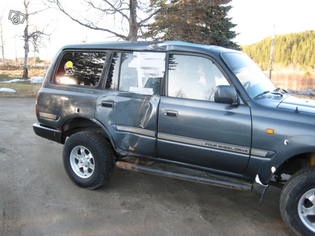

Har samlat delar och info, samt bra svetsare. Dock kom två andra LC mellan så skall sälja av lite också. Men vi får se. Karossen är iaf lagom strippad nu, tyvärr så lyckades jag även själv krocka HDJ80 som är donator, så blir lite mer jobb nu:(
