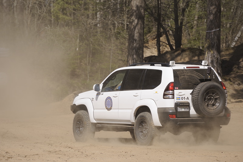

Gick bättre än 80-serien på både landsväg och i terrängen.
Klart en SUV går bättre på landsväg.. Sen så höll vi bara halvgas.. Skall ladda upp en sekvens där man ser 80´ans riktiga muskler arbeta och då är det någon som ropar av förtjusning.. Minns du det ?
