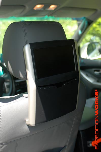

Bilen är en KDJ120 "Wide body" men utan VSC, EBD, A-TRC samt TEMS. Denna konfiguration medger tredje sätesrad, klimatanläggning samt mekaniska diffspärrar (fördelningslådan samt bakre diff). I övrigt levererades bilen med en mycket snygg läder/mocca inredning, DVD (Toyota original) för passagerarna i bak, klimatanläggning med "dual side" reglering och parkeringssensorer (helt urkopplingsbara).

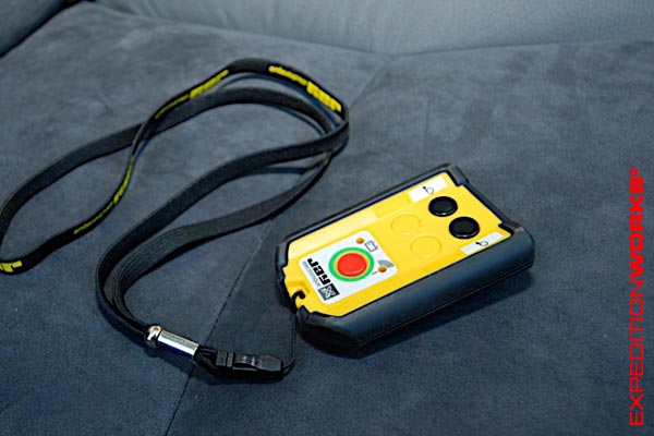

Remote control for winch - JAY electronique

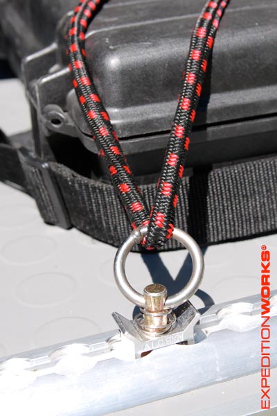

Rear interior management - Frontrunner
Cargo mesh guard - Black Widow

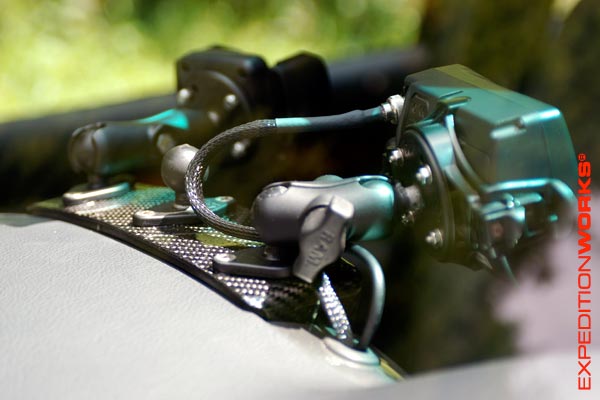

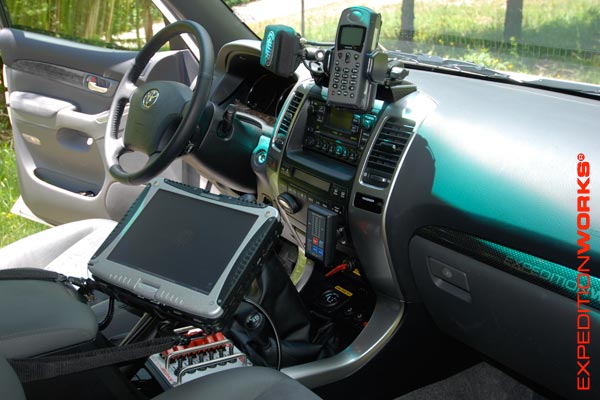

Dash board support for instruments, carbon fibre - ExpeditionWORKS
GPS - Garmin 276C
Sat phone - Iridium
CB radio - Albrecht AE6690

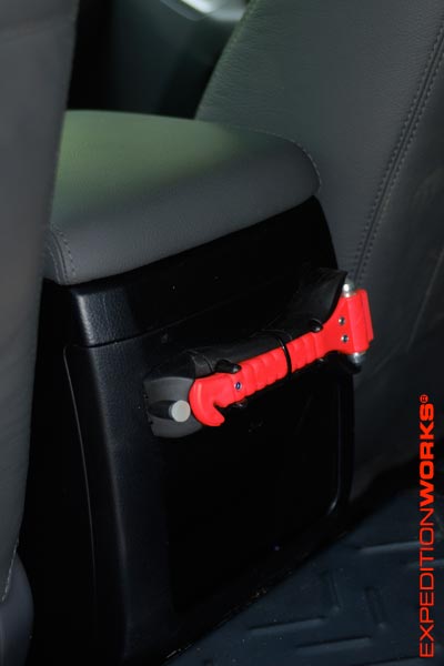

Emergency hammer/belt cutter

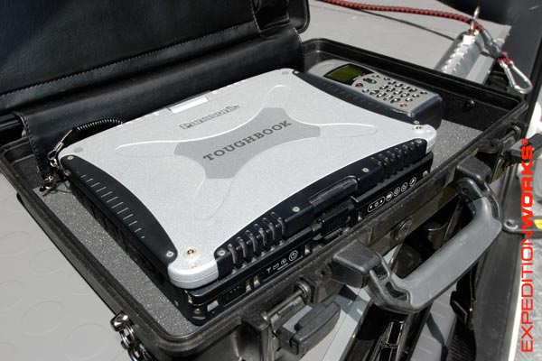

Navigation computer - Panasonic Toughbook CF-18 (2.3kg!)
Interior equipment supports - R.A.M mounts

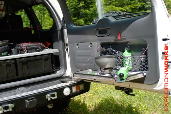

Kitchen table integrated in rear door - ExpeditionWORKS

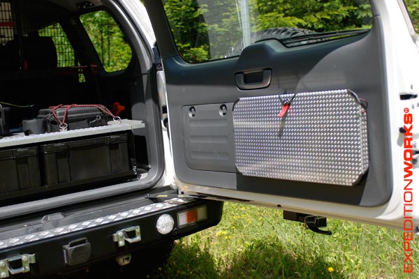

Riktigt häftigt bygge. Måste kräva en del planering att bygga en hel bil från "scratch". Själv bygger jag vartefter jag kommer på att saker fattas :shock: Bordet i takräcket var smart, det ska jag kopiera tror jag. Bord tar ju massa plats inne i bilen.

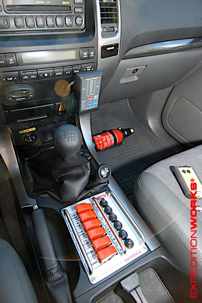

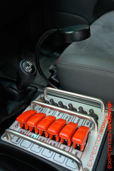

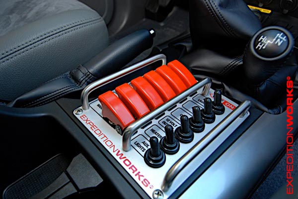

Din pannel med brytare är jättesnygg! Hur har du fått till texten på panelen? Hur har du löst belysningen till den? ExpeditionWORKS? Kan man köpa en lös panel?

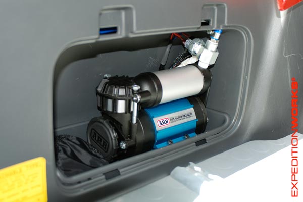

Hur håller du tryckluftstaget rent? Även om jag har en gummiplugg så måste erkänna att jag har ganska dålig erfarenhet lufttag på utsidan av bilen. Jag kör runt med en plastpåse och gummiband. Inte den mest briljanta lösningen...
Panelen ingår i ExpeditionWORKS serie av produkter för "äventyrsbilar". Företaget är under uppbyggnad och denna bil är den första att rulla ut på marknaden. Vi har ännu inte bestämt om vi kommer att sälja lösa delar eller endast tillverka custom för beställda bilar. Men, som sagt vi arbetar på det, kan komma att bli tillgängliga på marknaden! Panelen är belyst med navigationslampan som sitter på sidan av mittkonsollen (Då den inte används som navlampa förstås).
Uttaget är ganska väl skyddat bakom reservhjulen, men visst kommer det smuts även där, vi förlitar oss helt enkelt på att gummiproppen skall klara uppgiften, den sitter riktigt tight.
