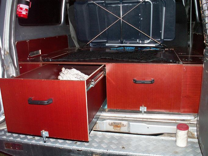

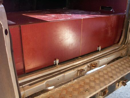

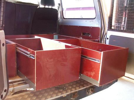

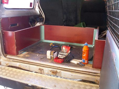

I helgen tillverkades lådor i bakre lastutrymmet. Det är klart så när som på några handtag och lastöglor. Några lock på sidorna ska också tillverkas. Men grund idén är färdig och kan börja användas. Lådorna blev ganska stora/höga, så det finns ordentligt med utrymme. Höjden spekulerades i lite under tillverkning. Dock kom vi fram till att ska man ändå in och hämta väskor/lådor osv längre in i bilen kommer man ändå behöva "klättra" för att komma åt.

Jo då, det kommer att bli "packsystem" inne i lådorna för att få så effektiv och smidig packning som möjligt. Detta kommer dock lite längre fram då innehållet är lite mer fastställt :) Tanken är att kunna ha mer mjuka och lätta detaljer på skiljegolvet och försöka koncentrera tunga föremål i lådorna och i sidofacken..

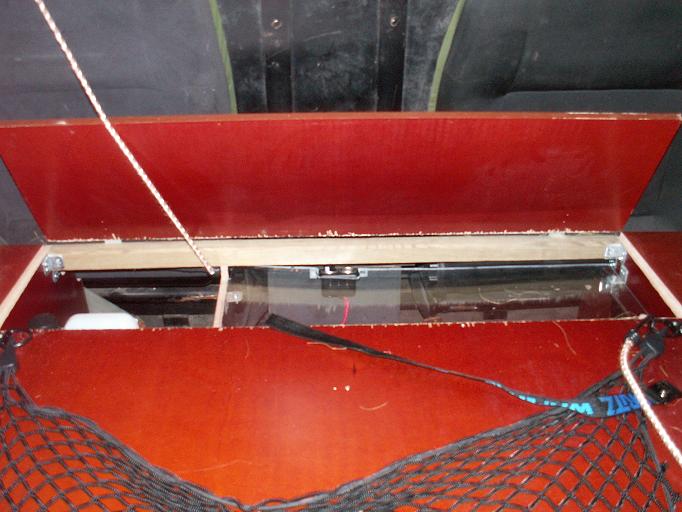

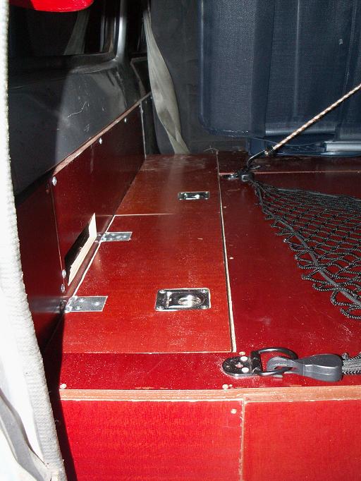

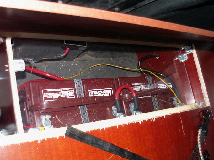

Sedan sist har vi gjort klart lådorna bak i bilen med allt vad det innebär även lock för sidolådorna. Vi har också gjort i ordning det externa batterisystemet. Batterierna är placerade precis bakom baksätet samt skiljerelä i motorutrymmet.

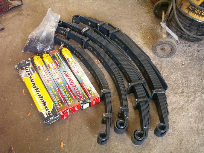

Det har också inhandlats ny fjädring till bilen. Detta kommer om ett tag och ska bli gött att få på bilen.

Några bilder då som utlovat. Tyvärr lite små kass kvalitet, men det får vi leva med tillsvidare! :-)
Som ni kanske ser har vi delat in den främre lådan i två delar. Där vi har placerat batterierna. I det utrymmet kommer också omvandlare och andra el accessoarer rymmas.

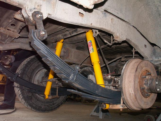

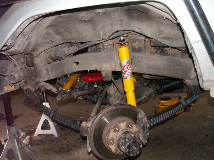

Så, då blev det lite gjort i helgen. Bilen fick stå på pallbockar och så blev det ny fjädring. Resultatet känns kanon! Vet inte hur många mil det som satt på bilen hade rullat (kanske finns någon annan här som vet?) men det va stor skillnad på det nya. Bilen känns "lugnare" på vägen. Vi hade lite otrevlig tipp-känsla förut i kurvor. Detta känns inte alls av på samma sätt vilket är skönt.
Kan rekommendera att man kollar över sina smörjbara shaklar ibland om man nu har sådana. Vissa var kraftigt igensatta och utförde inte alls sin tänkta funktion. Men efter lite nya fettkoppar och trycklufts urblåsning va det som nytt..

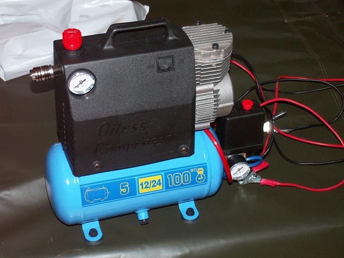

För ett litet tag sedan köpte vi en kompressor till bilen och resan.. Blev en från England, denna klarar både 12v och 24v vilket är ganska bra i Toyota sammanhang och har också en liten tank på sig. Det får nog bli ett utlåtande om denna senare men verkar helt klart inte så dum..

Det ser fint ut under bilen men ett tips är att genast skruva av dämparna och måla om dom om bilen kommer att rulla i Sverige i vinter, dom rostar mer än gärna.

Aha, det kanske är möjligt.. Har inte sett det så tidigare. Dom som satt på tidigare har ju varit några år i Sverige men tyckte inte det va ovanligt mycket rost på dom men givetvis va det ytrost där färgen var borta... Men nu är det nog ganska lugnt. Bilen ska mest stå och glänsa tills i februari, eller vad tycker du Anders? :)
Hade lite otur när vi fick kompressorn från England. När den kom va den ganska tilltufsade. En hel del hade gått sönder och plast här och där va sprucken. Mätarhuset för att ställa arbetstrycket med var sönder slagen i transporten osv.. Men efter två samtal till England var vi överens om att det lättaste för alla parter var att dom skickade en ny. Så det dröjde inte så länge innan ytterligare en kom hem:) Och den nya ser riktigt fin ut. Har i nuläget bara satt på en blåspistol och testat att det kommer luft, men inte testat den mer än så. Men får göra det här snart! Kommer med lite mer utförliga kommentarer då..

Varifrån England har i köpt kompressorn?
Du hade kanske velat ha 35" däcken? tyvärr är dom sålda, eller hur man nu ser på det :)
Kompressorn är köpt direkt från ABAC i England. Kan hända att den testas lite i helgen kanske, mest för skoj skull :)
