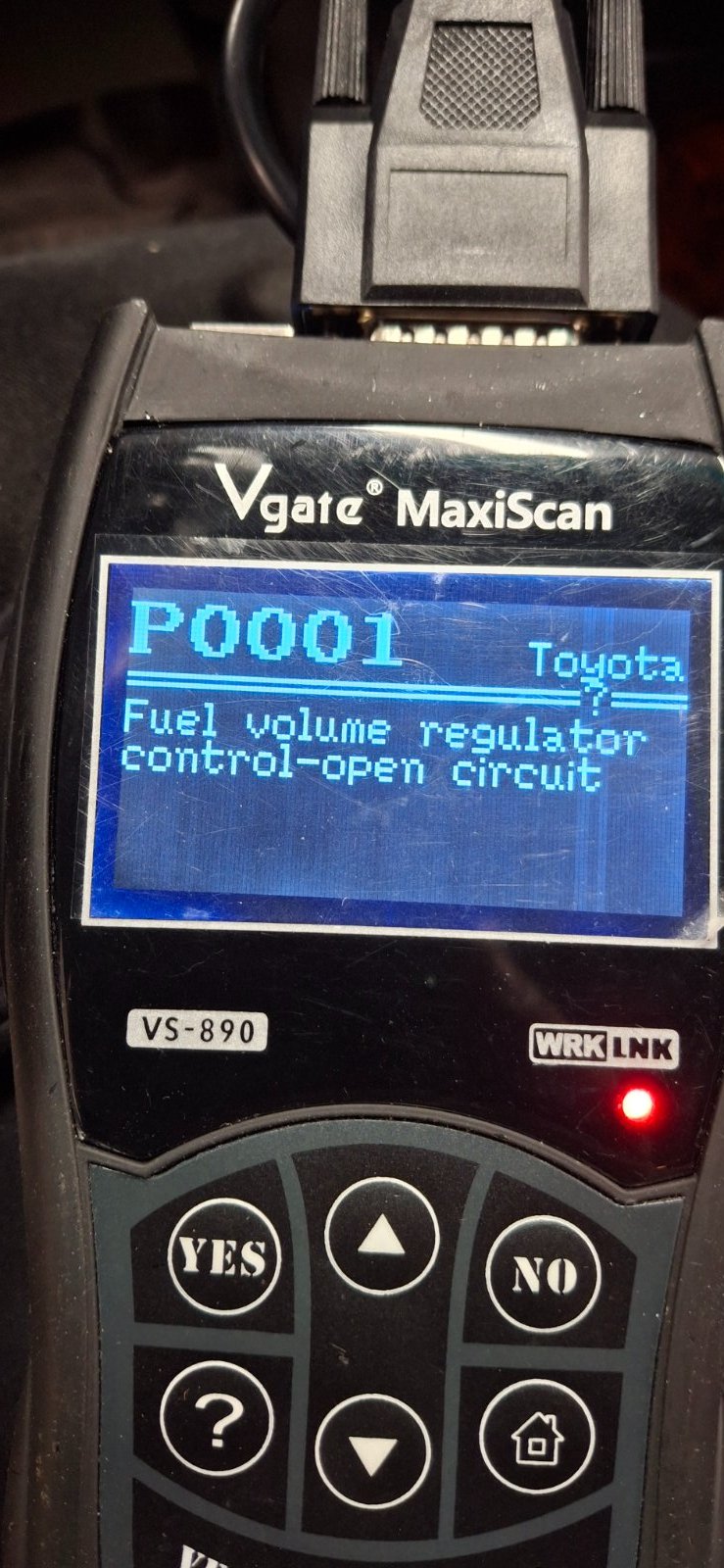

Här hemma har jag bara tillgång till en enken OBD 2 läsare och får fram felkod P0001
Under eftermiddagen har jag stirrat mig skelögd i alla verkstadsmanualer jag har (både pdf & analoga) utan att hitta något som gör mig klokare.

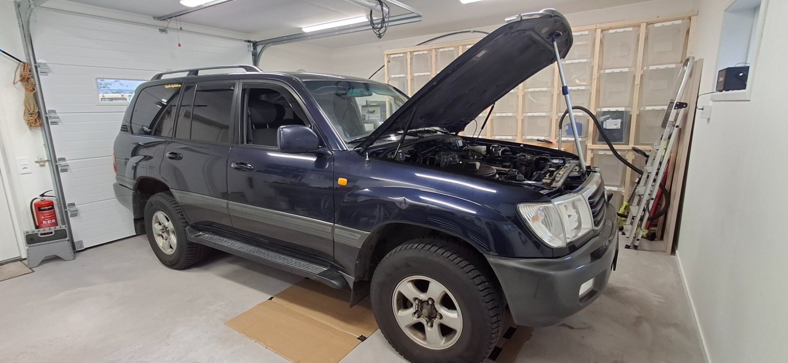

Bild på patienten.

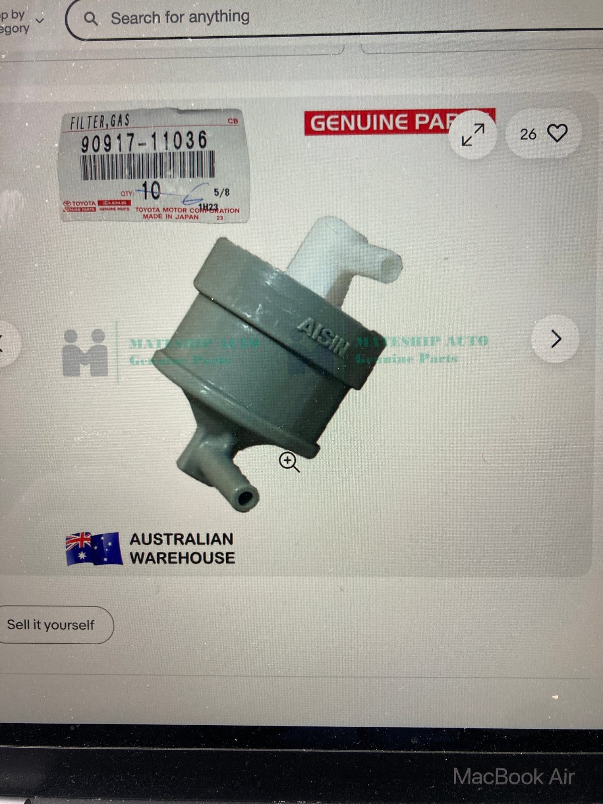

Vet inte om du har något Map filter på din bil har en tendens att sätta igen sig det händer även att dom spricker o drar tjuvluft, värt att kolla.
En sådan finns , den går inte vidare till någon map-sensor bara till ett rör i insuget. Filtret ser helt ut och är inte tätt.

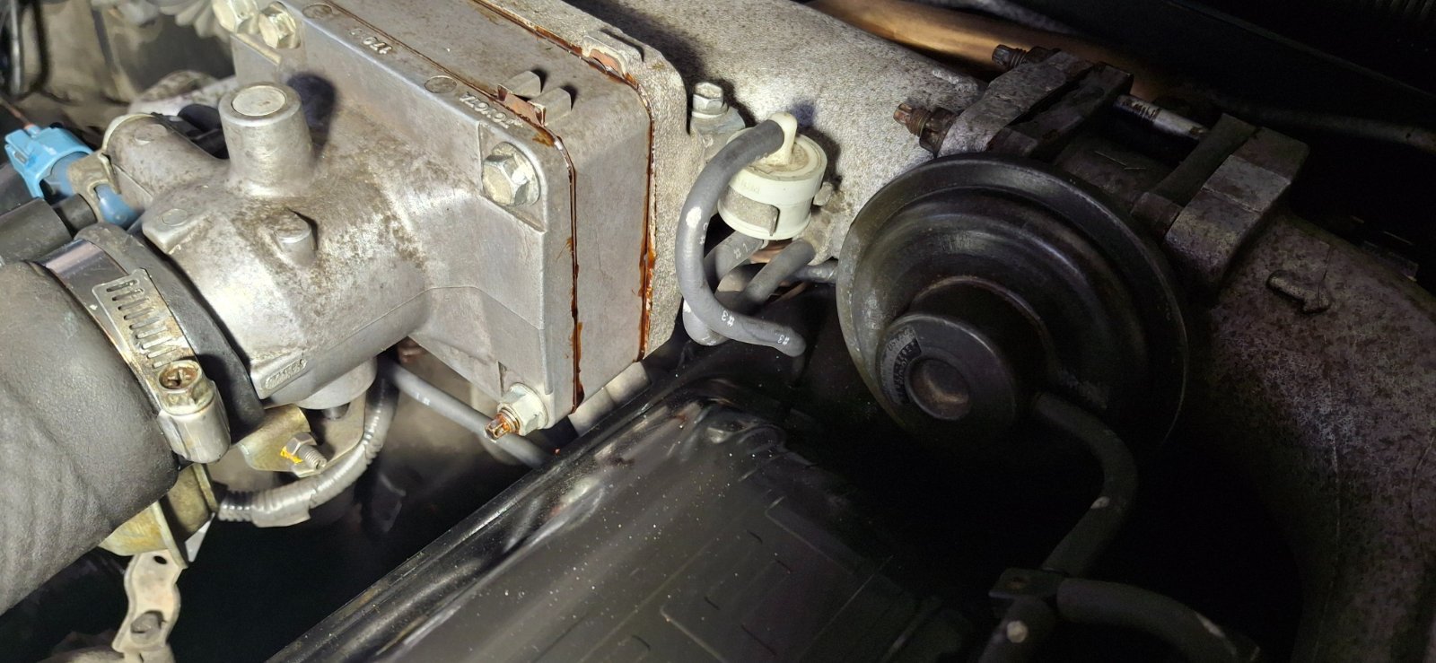

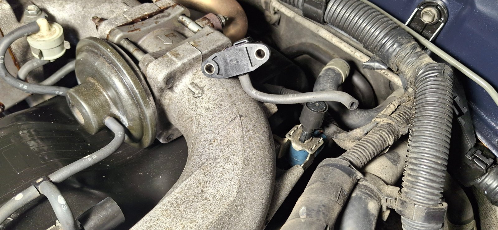

En vända till med MAP-sensorn.
Det går en slang till map-filtret som påtalas tidigare i tråden.
Från filtret ska det gå en slang ner i ventilkåpan.
På baksidan av tryckröret, det mellan egr-ventilen och insuget, sitter map-sensorn monterad.
Slangen till den kopplas in, via en annan liten grunka, in i ett rör i ventilkåpan.
Map-sensorn och grunkan syns som hastigast här:

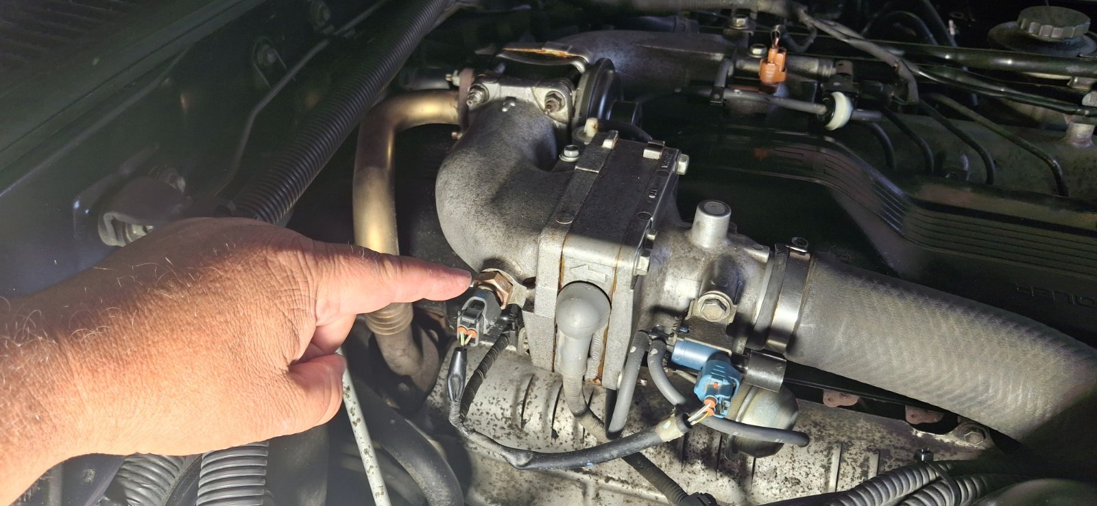

Är det den här du refererar till som map-sensor?
På den står artikel nummer 8942460010 luft temp sensor.
Här är mapfiltret.
Det sitter bara på en slang mellan vacumröret och insuget.

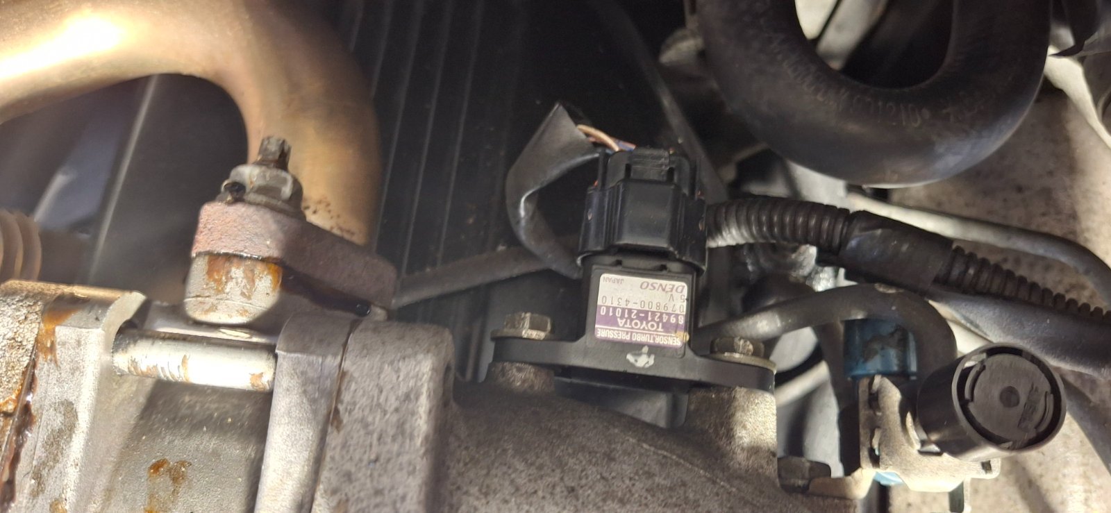

På baksidan av insugsröret mot torpedväggen sitter denna sensor.
Texten på sensorn säger "Sensor Turbo Pressure" Artikelnumer 8942121010 verkar stämma bättre . Söker man så får man upp den här texten
https://partsouq.com/en/search/all?q=8942121010
Den enda symtom är svag acceleration och inget annat.
Sensorn har en vacumanslutning som går till grunkan bredvid.
Skall ägna kvällen med att söka i verkstadshandböckerna efter hur man kan mäta upp om dessa sensorer är hela eller inte.

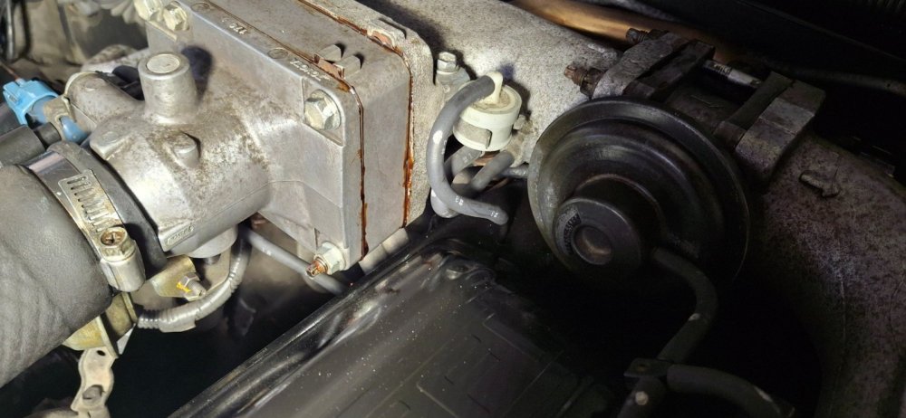

"Grunkan bredvid" heter VSV och reglerar tydligen luftflödet till "Sensor Turbo Pressure".
Får införskaffa en vakuumtestare och en multimeter för att mäta fram "grunkans" ohm tal för nu har jag hittat rätt i verkstadshandboken 😁

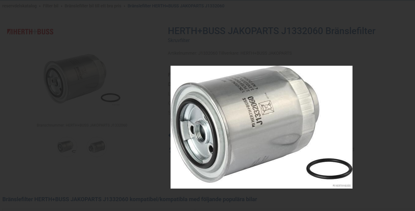

4 timmar sedan, MrWIB säger:

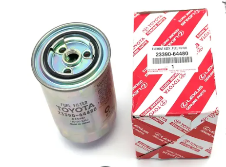

Nu har du redan löst ditt problem, men min bil känns också lite trött i mellanåt och så kom detta upp i flödet, så nu skall jag kolla mitt diesel-filter :)
Hmmm ... om det han säger stämmer, har jag troligtvis fel filter på min, de två jag har hemma "i reserv" har den upphöjda varianten.
Kollar på tex reservdelar24 är det en salig blandning mellan nedsänkt och upphöjt, denna ser lika ut som Toyota Original tex
Toyota original
Tack för tipset, jag skall kolla det gamla bränslefiltret i morgon. Jag har alltid köpt filter hos Toyota men kan inte påminna mig om att dom inte har sett ut som den upphöja varianten.
