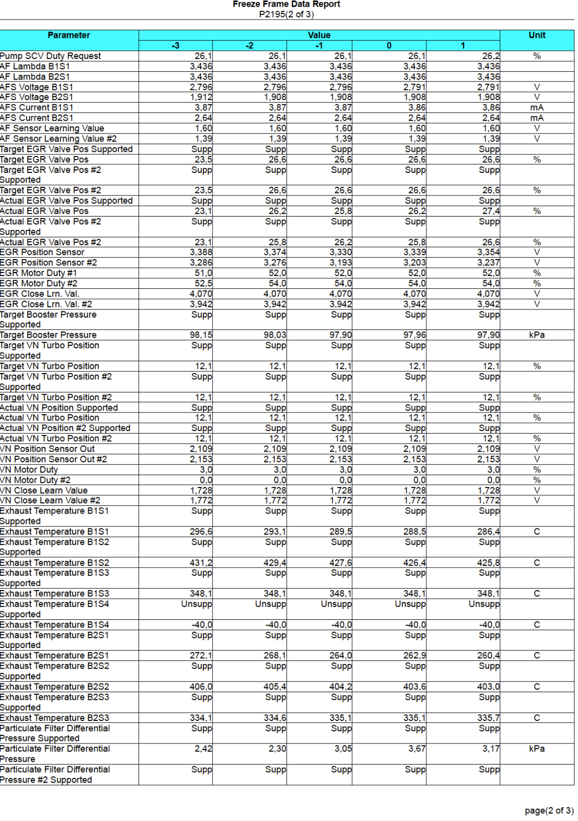

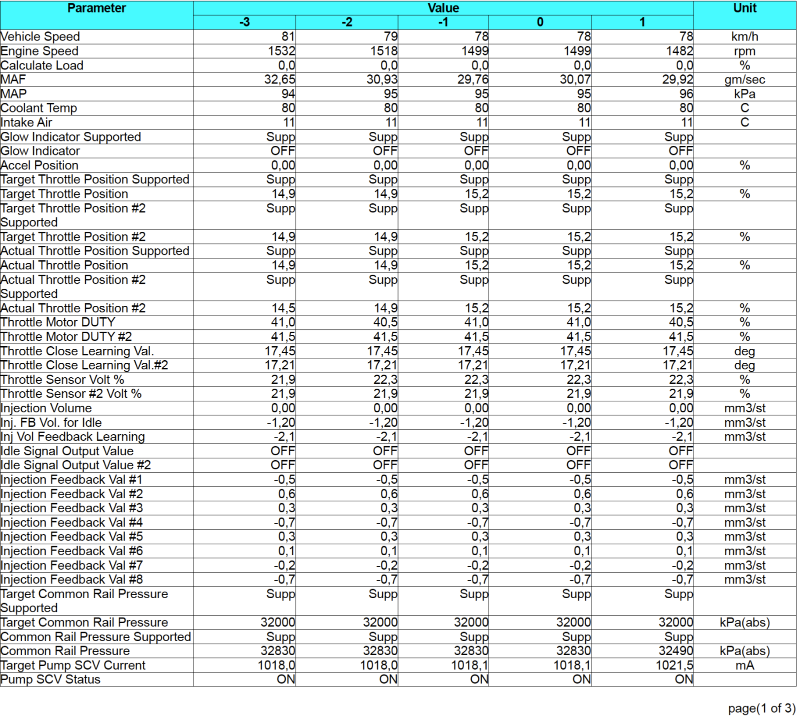

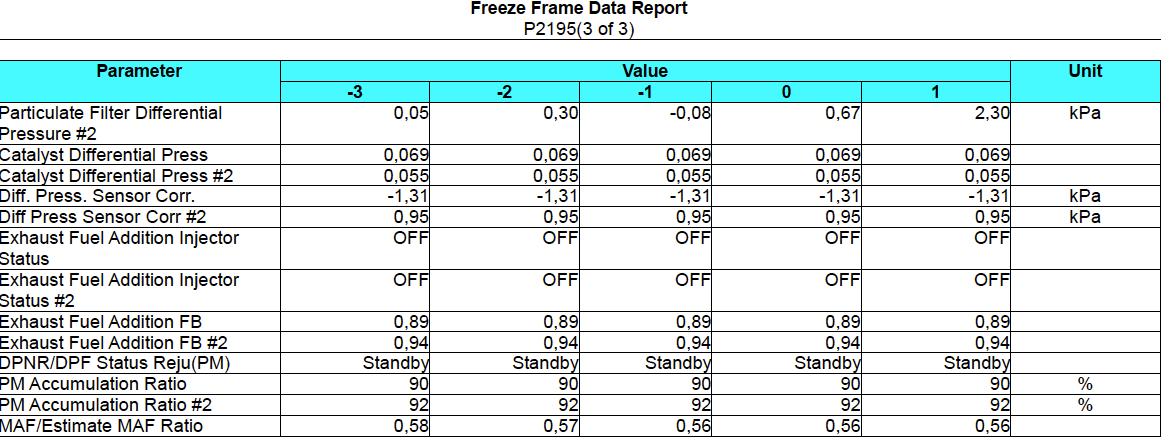

Har en återkommande felkod som jag försöker hitta orsaken till.
Får P2195 när jag släpper gasen ibland. Kan gå 20mil mellan gångerna.
Har byt ut Oxygen Sensor Bank 1 med förhoppning om att det skulle hjälpa.
Bifogar Freeze Frame från TechStream när felkoden uppstod sist.
Är det någon som kan tolka värdena och se vart det avviker ?

Inte sagt att det är så på din bil det första man oftast tittar på är ju alla vakuum slangar.
Tack Jak,
jag har kollat alla synliga vacuum slangar men tänkte även demontera intercoolern för att komma åt de som sitter gömda.
avgassystemet är helt fri från rost så har svårt att tro att det är ett hål någonstans. Men vem vet jag får kolla där med 👌👌
Eller ett glapp när det är intermittent fel.

Jag har haft motsv ,såvitt jag förstår, felkod på annan bil, visade sig som lean condition, medförde för mig att bilen fetade på och drog mer bränsle. Du har kanske  antingen fel på insugssidan, tjyvluft från t.ex vacuumslangar, hål på ic-eller slang eller annat, kolla från luftfilter och ”framåt”, eller avgassidan innan sonden. Typ avgasläck, grenrörspackning eller andra tätningar på vägen innan sonden.
På min bil han jag byta en hel del innan det visade sig att två grenrörsbultar var av, vilket gav avgasläck…
