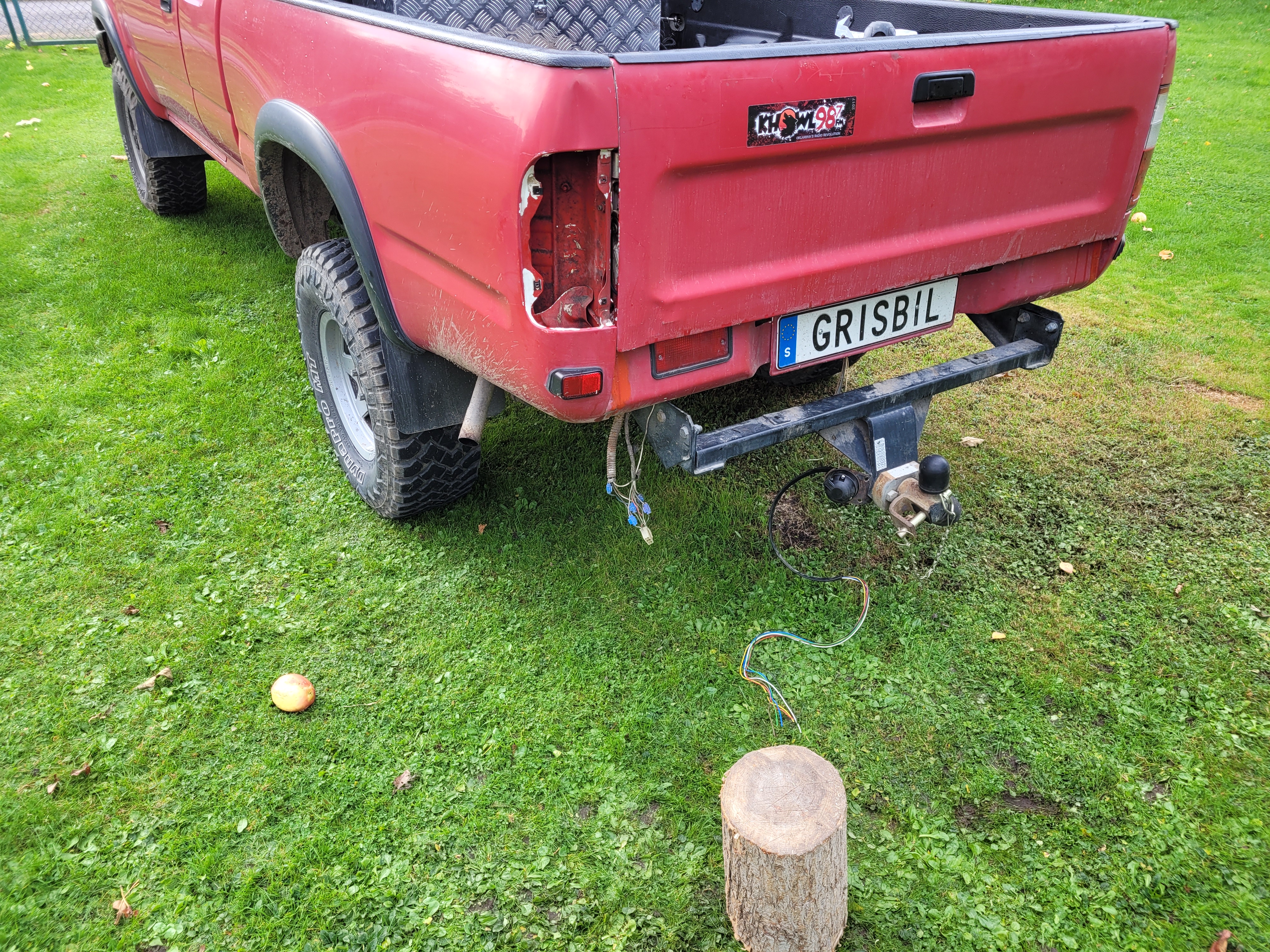

Släpvagnskontakten på grisbilen funkade inte - heller....
Så jag köpte en ny och drog sladdar till vänster baklyse och drog en ny sladd från höger baklyse för att få höger blinkers med. Det fick bli en vit ledning...
Jordledningen i kabeln (färdigkopplat) var också vit... dessa tvenne vita ledningar fick jag kastat om på. När jag kopplade vidare nästa blinkers glödde kontrollamporna på panelen, och blinkersen slutade fungera

Det funkade inte med nya reläet heller: Skamsen får jag medge att jag inte har lyckats hitta felet och lösa problemet. Nu står Grisbilen på verkstad....

Blinkreläet till 960 kronor? Det var det inga fel på... 10 miljoner "strömtjuvar" var det skarvat med överallt, sockerbitar och ärgade "krispiga" ledning som hade gått av drogs om gjorde at nu funkar eken också 😉
