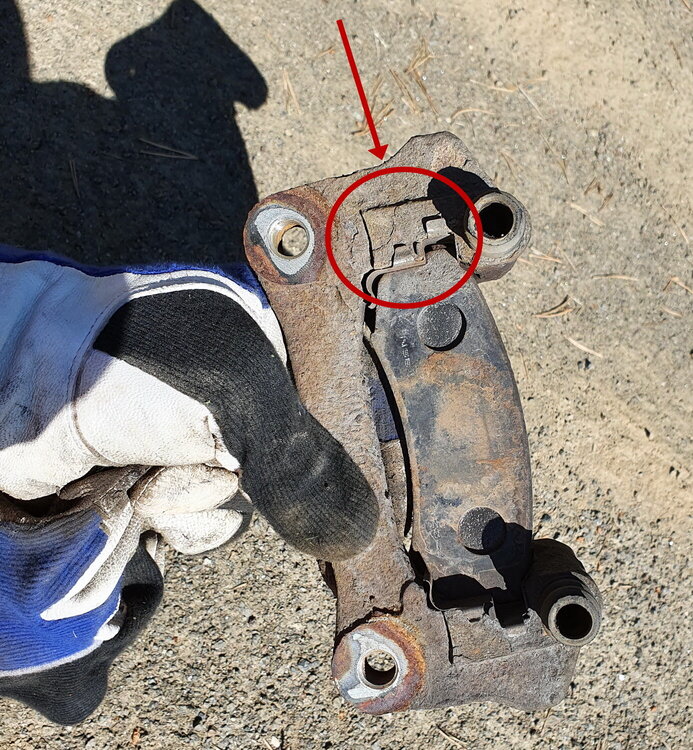

Bromsklossarna bak sitter i små hållare av plåt, men som är så tajta att man får slå loss klossarna med hammare.
Bifogar en bild där man ser dom små plåtbitarna som håller fast klossarna i änden.
Så det är ju inte så märkligt att dom inte går tillbaka.
Och ska jag få in dom nya klossarna så är det med mycket våld, och då sitter ju även dom pall.
Att fila ner "öronen" på klossarna känns inte så bra, man får fila mycket, och materialet är ganska hårt.
Jag funderar istället på att ta bort plåthållarna, och prova att köra utan, för då löper klossarna lätt.
Förmodligen har dom en "skrikdämpande" funktion, men dom gör att klossarna sitter på tok för tajt.

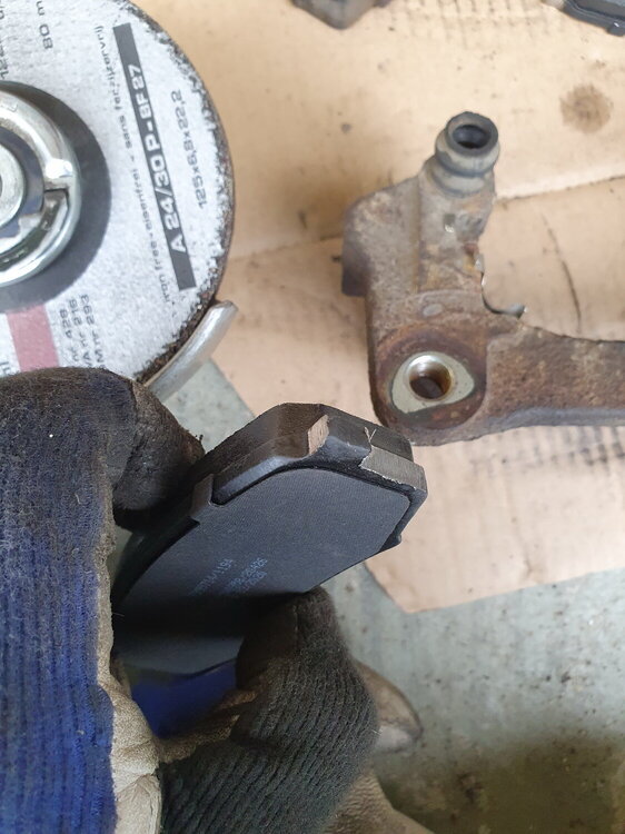

Klossarna ska gå lätt i, se till att skrapa bort rosten i oket sedan använder jag vinkelslipen på klossarnas stålplattor hellre att dom glappar lite.

Jag tänkte just på det, att här går det inte att fila lite grader, utan det handlar om att avverka material!
Sjukt att dom ska gå så tungt att man måste slå ut dom med stämjärn, så jag förstår varför mina tagit stryk.
Men jag ska ta rondellen, bra tips.

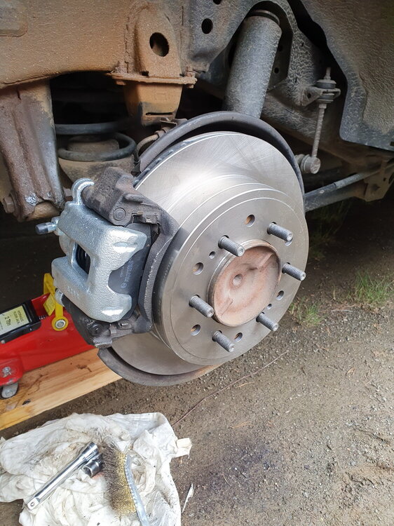

Men nu har jag fått mina delar, och monterat allting.

Som referens kan man se filmen från Autodoc, och att ca 4,10 in i filmen, när bromsklossarna ska dit, så har man klipp bort det!
Nåja, jag har säkert missat något i finessen och storheten av detta, men nu har jag kört bort en hel del material från klossarna med rondellen.
Så nu löper dom lätt.

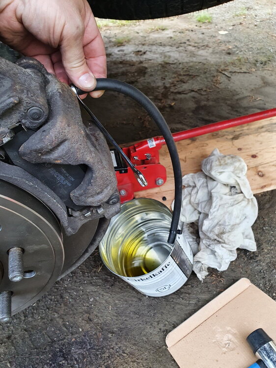

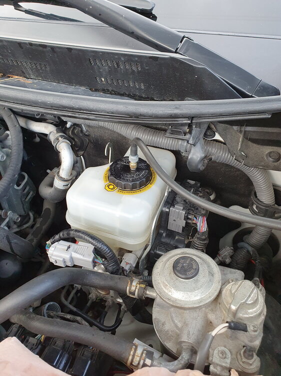

Fick även modifiera mitt bromsluftningsverktyg, eftersom japanska bilar verkar ha en annan typ av lock till bromsvätskebehållaren.
Men frid och fröjd så länge, så får sommaren utvisa hur det blev med bromsarna, när vinterdäcken ska på så kanske man kan analysera lite, eller tidigare om det blir missljud.

Bra, jag satte kopparpasta på alla bultar och även glidpinnarna, hoppas att det inte är aggressivt mot dom små gummibälgarna.

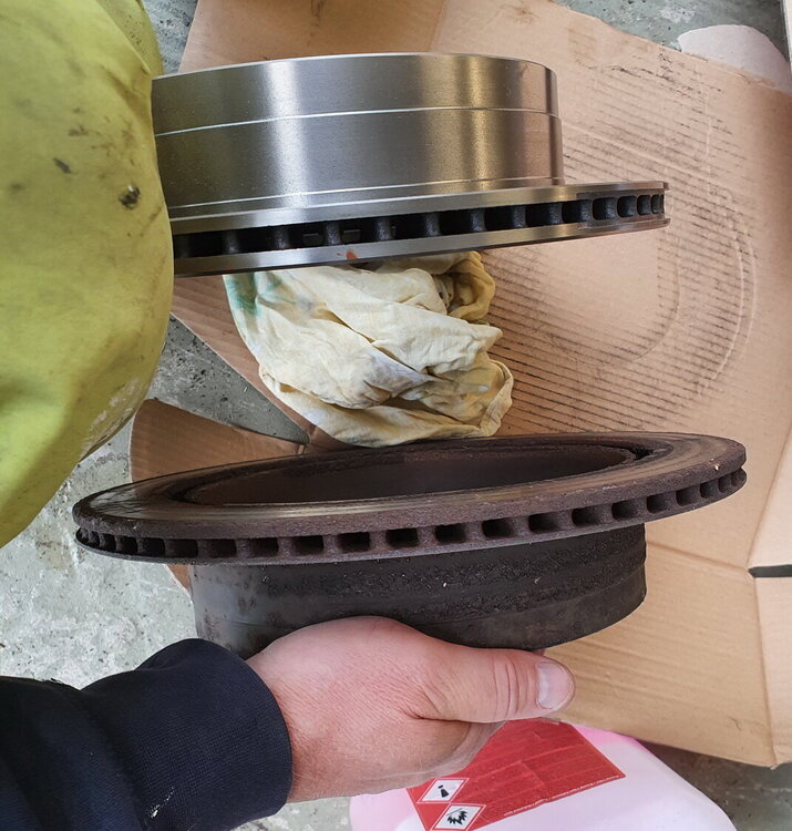

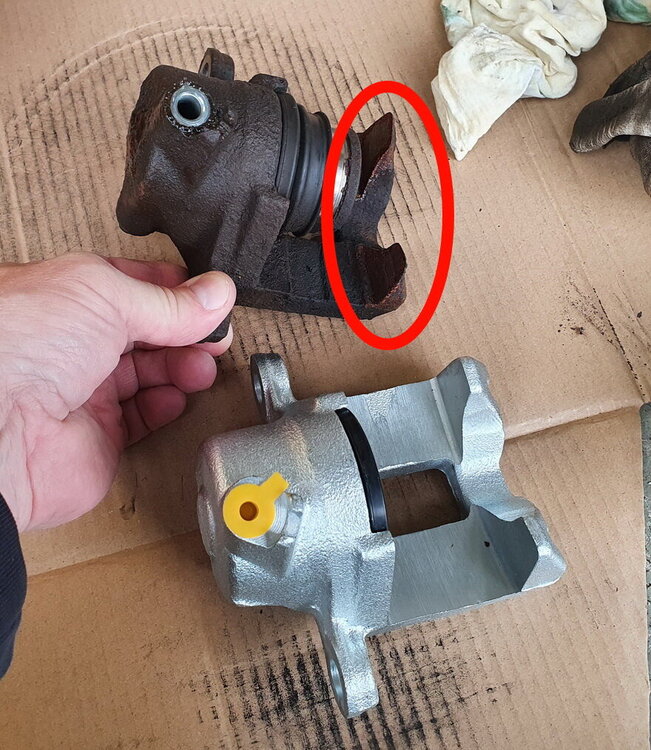

Jag bytte bara det ena oket, det andra var det inget fel på, men naturligvis bytte jag båda skivorna.
Problemet var att ena bromsklossen pulvriserats, och var helt borta, och då gick själva oket mot skivan.
Bifogar bilder på hur skivan svarvats ner, och hur mycket av oket som frästs ur (inringat i rött).
Sambon hittade delar av en bromskloss på sin parkering utanför jobbet, och plockade med sig den, så där hände det.
Körsträckan hem var sedan 2,5 mil, och på den tiden händer det en hel del när metalldelar möter varandra.
