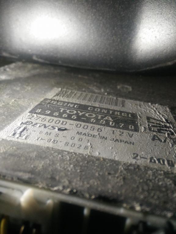

Detta är ju ingen riktig Toyota verkstad vad jag fattar det som, Lindströms Bil heter det, dom är ju Toyota återförsäljare men killen jag snackade med sa att han satt "Toyota" på att försöka leta reda på hur vi kan få antingen en ny ECU eller reparera den gamla då jag givetvis hade en av dom ECUerna som inte längre tillverkas eller går att få tag i enligt Toyota Sverige :? Ingen som råkar veta någon firma som reparerar?
Tack för tipsen :)
Ska försöka hitta någon begagnad tror jag då Toyota inte kan lösa problemet. har iaf fått lite information om boxen
Art Nummer:
89666-60070
Denso
275000-0056 12v

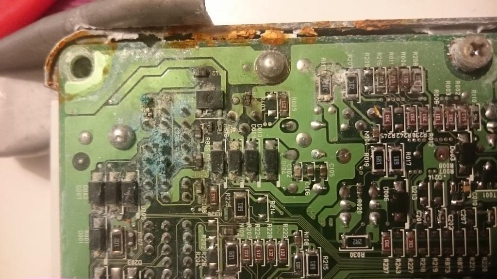

Ohoj igen! Var inne och hämtade min ECU hos Toyota idag, kunde ju inte hålla fingrarna istyr så jag öppnade boxen och det är kanske inte är så konstigt att det inte fungerar! Det har ju gått fukt i lådan så kretskortet är ärgat :-/ kanske går att rädda den billigt endå.
