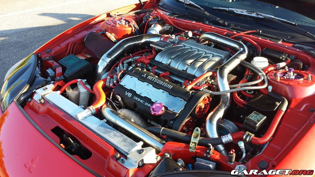

Är något av en putsnörd...det ska fylla sin funktion OCH ser bra ut (bifogar bild på motorrummet på mitt förra projekt :)
