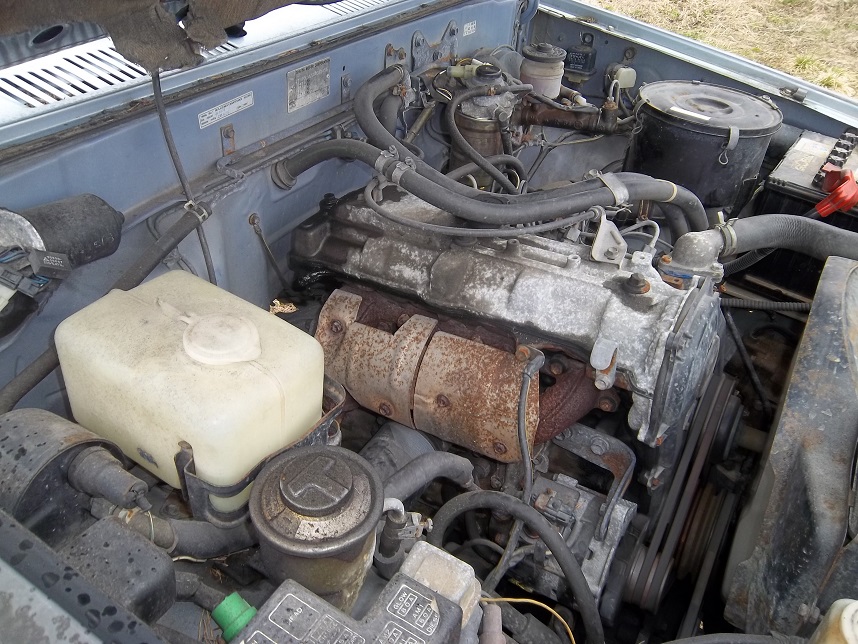

Den här dieselmotorn sitter i en Hilux från 88:a. Någon som vet vad det är för motorbeteckning på den?
Motorn heter 2L och har imponerande 55kw så du får hålla i dig hårt vid acceleration :-P
Jag har delarna som behövs vid turbokonvertering om du kommer in på dom tankarna.
