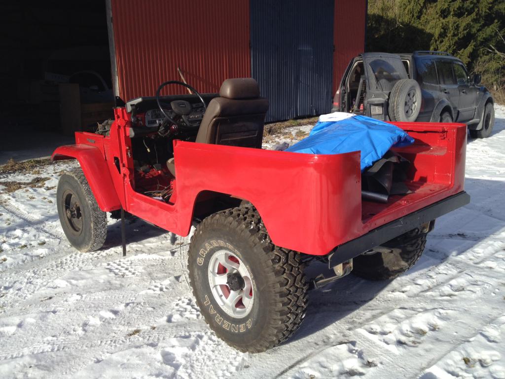

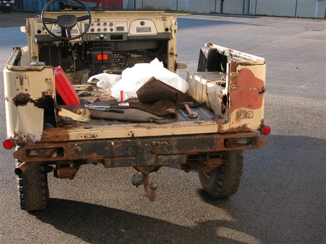

Köpte detta långt gångna bj42 projekt som jag tänkte fixa klart och ha som hobbybil framöver.

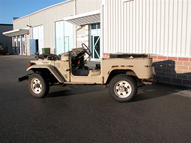

Så här såg den ut när den kom till Sverige från Danmark 2003

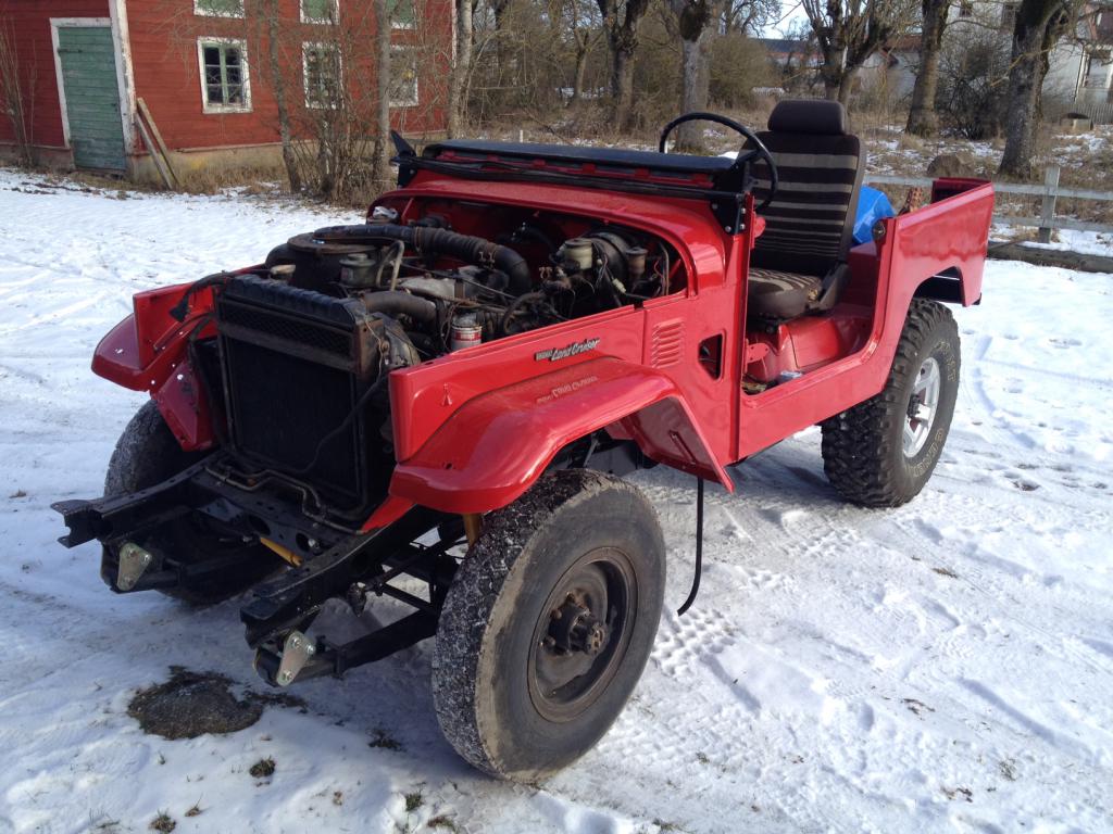

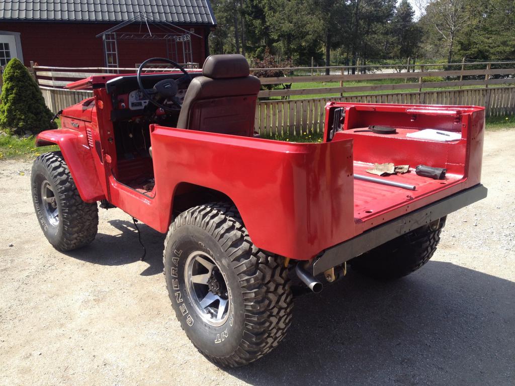

Så här står bilen nu..
Killen som haft den innan mig har lagt ett enormt jobb på att ta den dit den står.
Nu skall jag rostlaga och lacka etc, dörrar, väggar, tak.
Detta hoppas jag ha klart tills april då jag måste ta bort den från vinterförvaringen jag ställt den nu (Litet garage hemma :mad: ), så att man kan få på det då så den kan stå utomhus emellanåt..
Bilen är en Bj42 från 1983, har styrservo, skivbromsar och 5 växlad låda (vad mer kan man önska sig) :-P

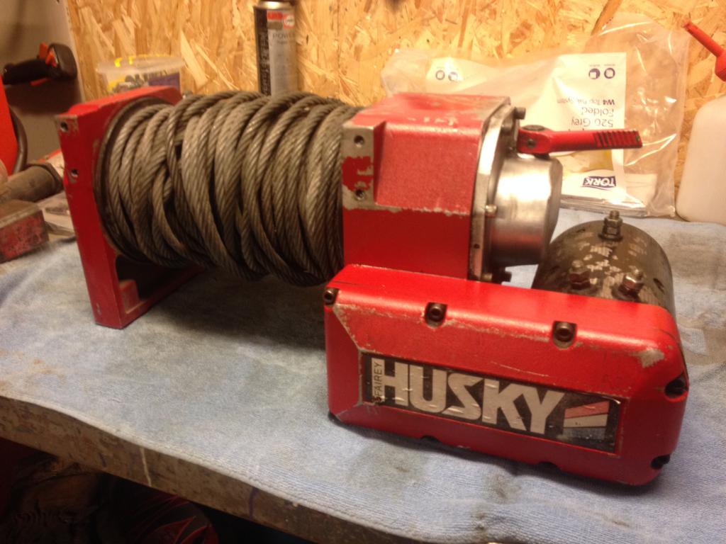

* Tanken är att min gamla Fairey winch Husky ska sitta i en winch stötfångare fram.

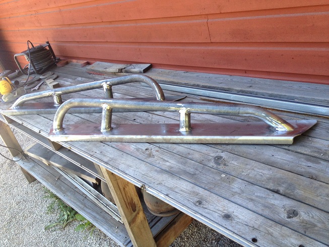

* Sidosteg i stil med de Mecki här på forumet har. (Hoppas det är okej att sno designen) :blush:

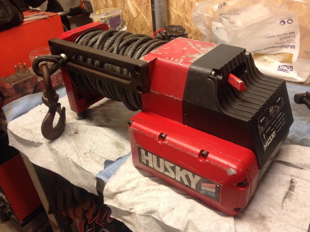

Har hittat en gammal winch från samma tid som bilen. Det är en Fairey winch husky, vad som senare blev uppköpt av superwinch och ännu säljs som superwinch husky.

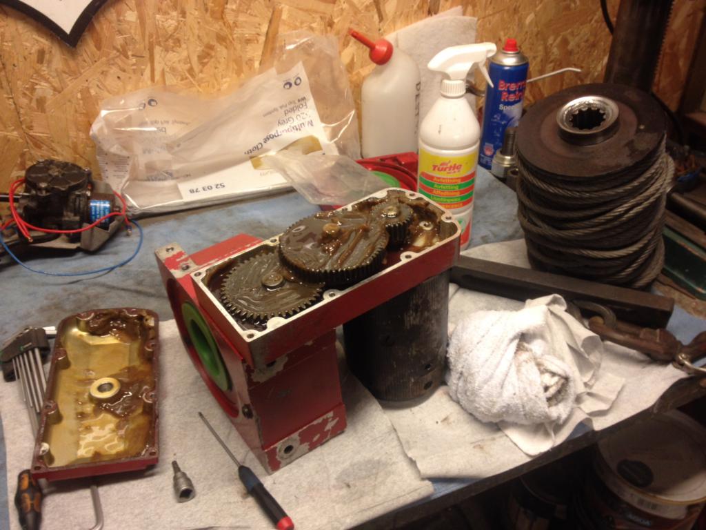

Gick igenom den och allt ser fint ut, så den fick lite nytt fett och ett albright relä skall beställas.

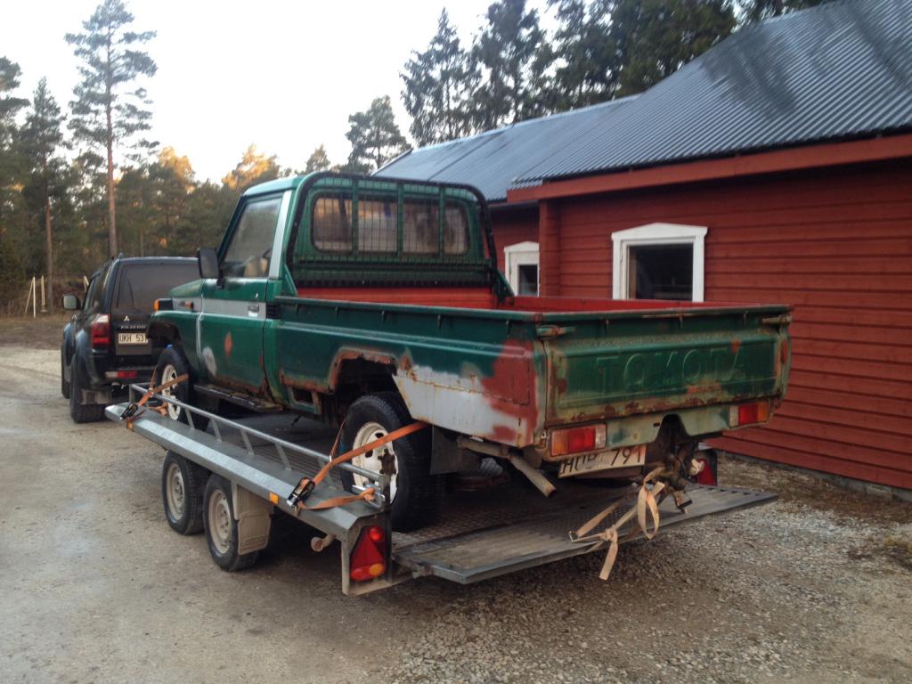

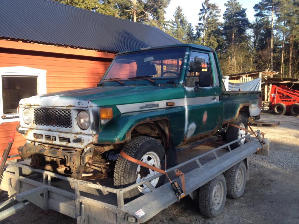

Var och hämtade en bra reservdelsbil häromdagen. Bj75 från 1988. Tyvärr är den för dålig för att rädda, så den får donera extra motor, låda etc till "bra att ha högen" för bj42an...

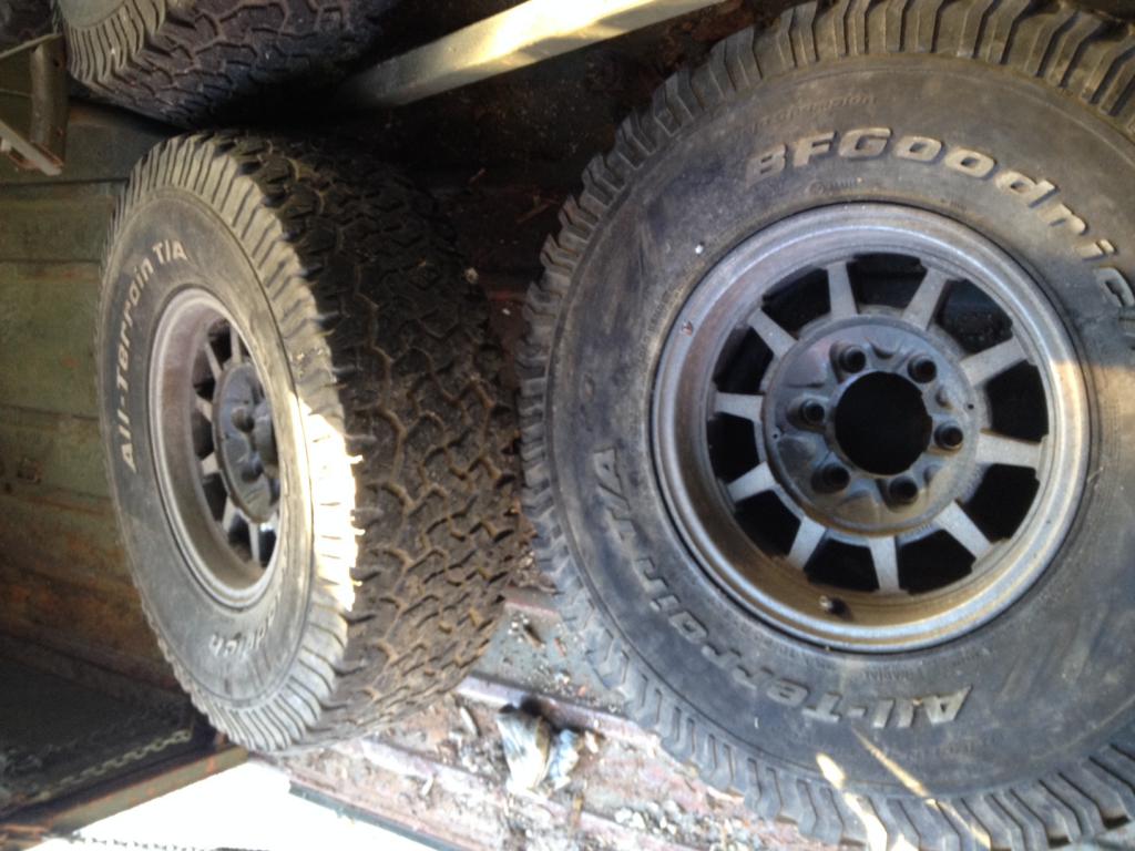

Hittade även ett par coola gamla Etabeta alufälgar som får agera bes hjul på Bj42an.

Sidoväggarna, rutram och frontparti är på spackel och lack.

Den kommer att bli grym och självklart får du "sno" designen på rocksliderna .

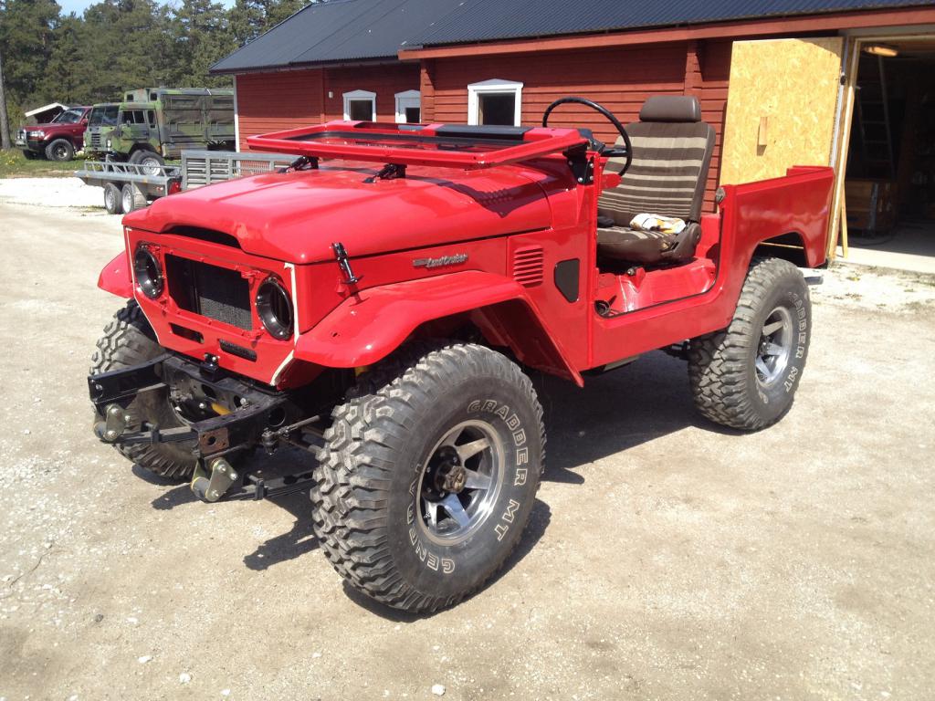

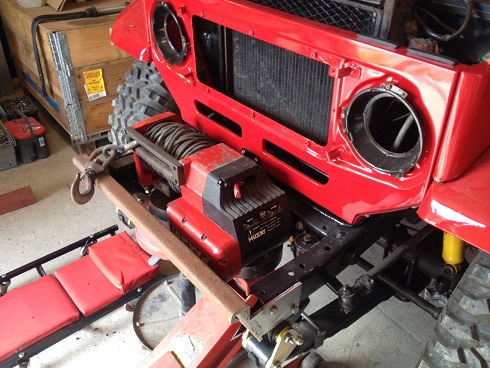

Nu har bilen varit hemma ett par veckor och det händer lite i garaget...
Dagsfärska bilder på att det rör sig i rätt riktning...

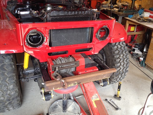

På tal om riktning, inte det lättaste att få fronten på en sådan här och linjera på ett vettigt vis.. :evil:
Bilen är startad, bromsar och allt runtom är på och det enda som saknas för en provtur är att lufta bromsar och koppling 8-)
He he :lol: Att få allting att linjera i fronten med huv , grill och skärmar är ett uppdrag för sig. jag fick tillverka mellanlägg av en gammal gummimatta och lägga mellan fronten och skärmsidorna för att bredden skulle matcha med huven sedan fick jag lossa på allt , skärmar huv och front för att trycka och dra det på plats (allt har ovala hål för justering) men det gick till slut :)

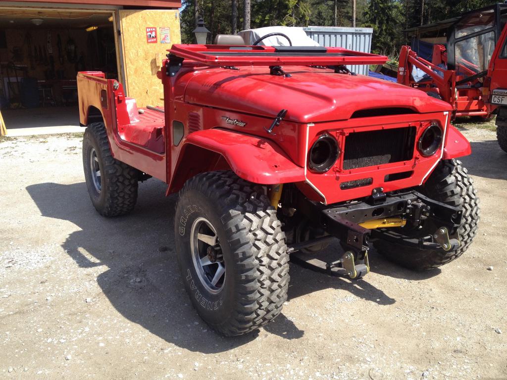

Nu har jag provkört den "lille röde", åka öppet med nedfälld vindruta på småvägarna hemikring var inte dumt ;)
