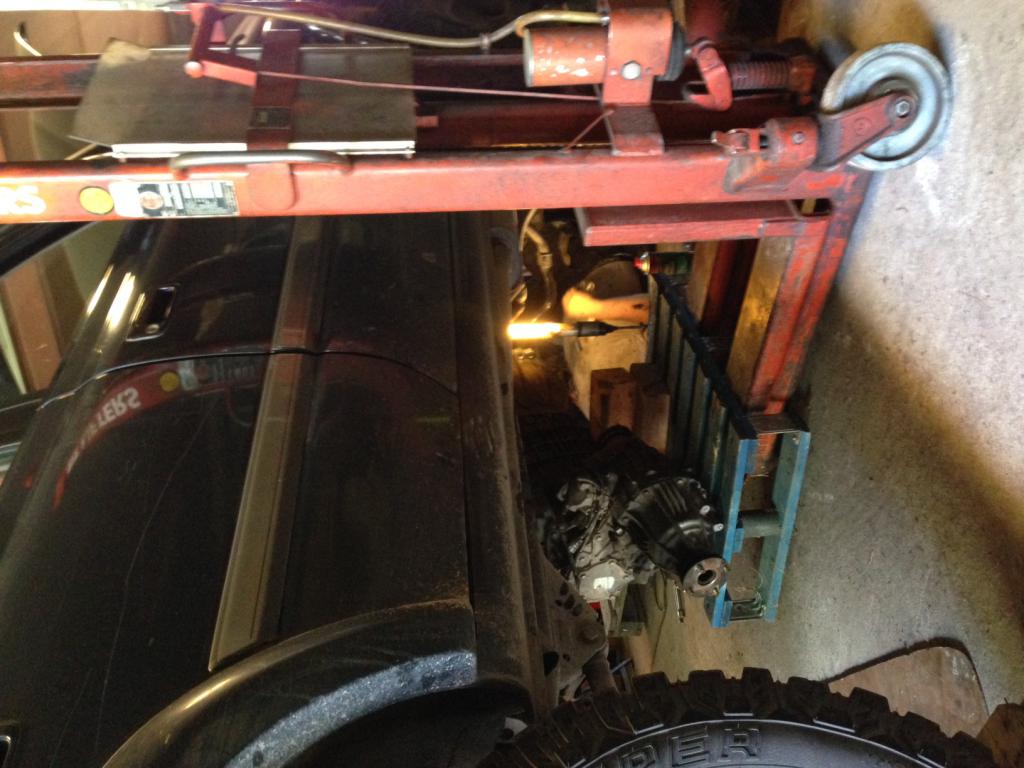

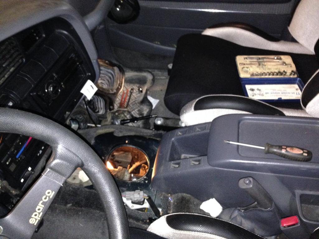

Var ett tag sedan man postade något i denna garagetråd, och lite har ju faktiskt hänt. Åker till Alperna med ungarna nästa lördag, så passade på att byta koppling när jag hade finfrämmande av Pål från Norge.
Med Norskexpertis och BT-staplaren så gick det hyfsat enkelt att få ner och upp lådan.
Tomt! Tyvärr var de inre damaskerna vid båda spakarna utom räddning så väntar nu på nya.

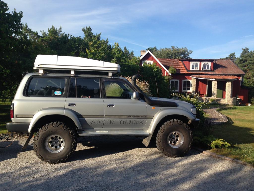

Inte varje dag man har en Arctic Trucks HDJ80 på gården :-P

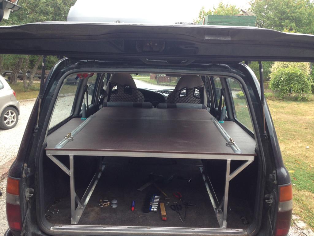

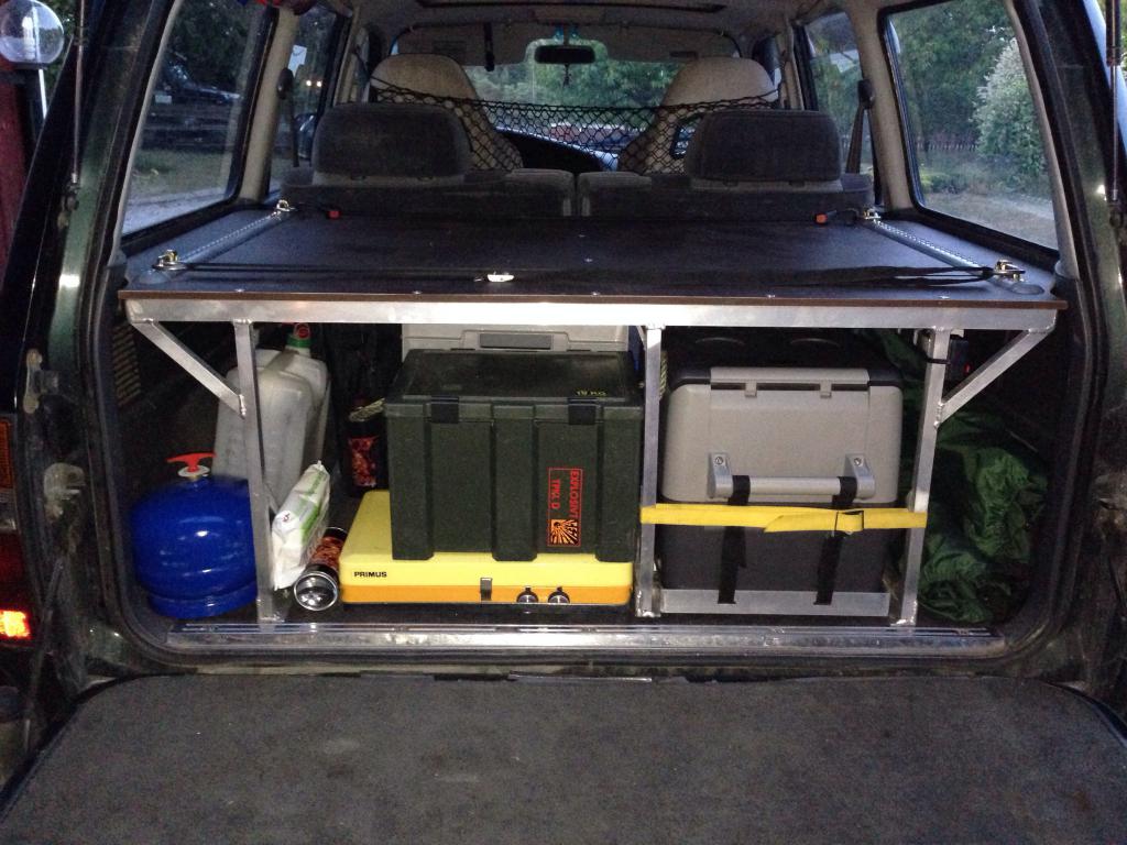

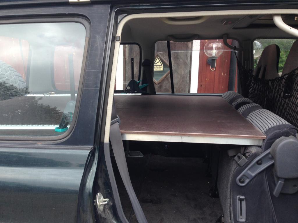

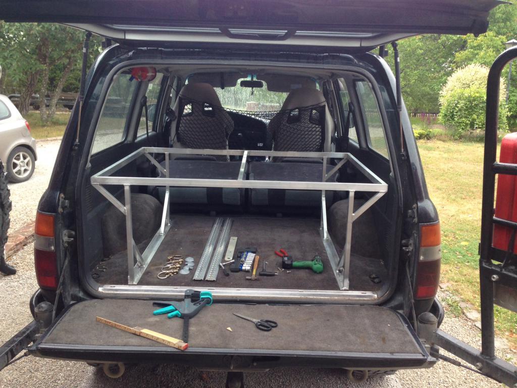

En säng/förvaring är på g oxå!
Stomme i 20x30 och 20x20 alu som bultas i främre och bakre org lastöggelinfästningar.
Tvådelad flakskiva och flygplanslastskenor skall hålla grejerna på plats. Kommer även till en längsgående avdelare med skenor för kylen.
Då vi är 4st som skall åka denna gång blir det två som sover i och två utanför bilen. Därav den främre smalare skivan som går att skjuta upp på den andra. Skall även göra en främre del som kan användas de gånger vi bara åker två och har baksätet urbultat.
