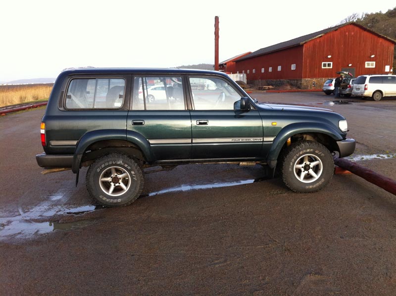

Bilen när jag fick henne:

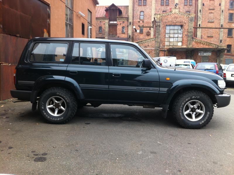

Efter byte av fjädring och stötdämpare:

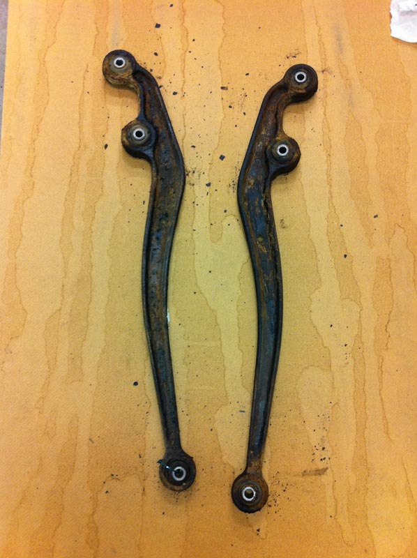

Bärarmarna såg lite geggiga ut, gammal underredsmassa och en del rost under.

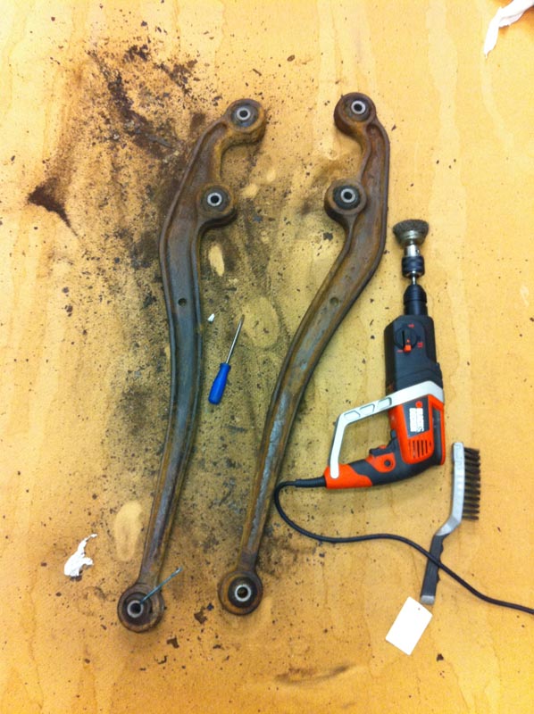

Efter lite skrapande och borstande insåg jag att dygnet har får få timmar.

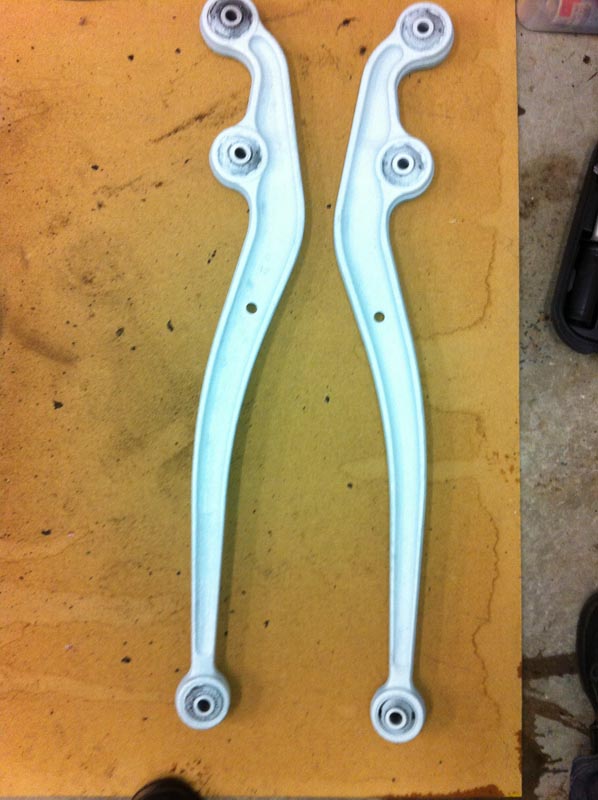

Blästring skall inte underskattas, speciellt inte som jag för en billig peng fick armarna blästrade och zinkbelagda med någon sorts zinktråd som smälts och sprutas på för maximal vidhäftning. Jag vet inte vad processen kallas men det blir perfekt yta att måla vidare på.

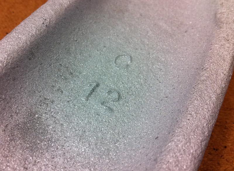

Detaljer jag inte sett tidigare dök upp efter blästring
