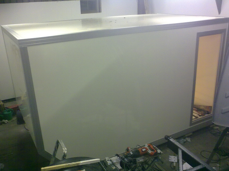

Material till väggar och tak kommer från Holland. Allt limmas ihop.
Allt sätts ihop med aluminium profiler
Fönster och dörr monterade
Här kommer det bli några luckor till
Bränsleförbrukningen borde landa på runt 2L/mil. Tom körde vi den på 1.3-1.5.
Denna bil har den lite nyare OM366 motorn med turbo. Rätt sjusterad ca 170-200hk.
Materialet heter PolyPan finns flera tillverkare av detta material.
Man beställer måttanpassade sektioner där materialet är förstärkt med det material du önskar. Kan få det klätt med trä, Plast, TopCote, Alu ja lite allt möjligt.
Bara materialet går på ca 30-40kkr.

Byggnationen har gått framåt och nu är husdelen så gott som helt klart...
Tyvärr har det tagit lite längre tid än vad vi hoppats på mycket pga kylan i vintras då det är jobbigt att arbeta i ett kallgarage.
Inom några veckor kommer vi för första gången montera på bodelen på schassit.
Skall försöka ladda upp lite nya bilder.
Förhoppningen är att färdigställa bygget under sommaren.
