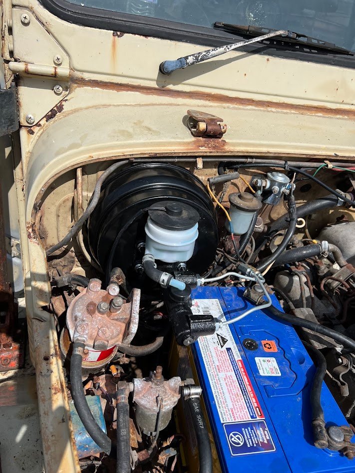

9 timmar sedan, Darth NiN säger:
Ok. Varför? Och till vad? Original eller nåt från 60-serien?
Servon jobbar olika mellan trummor och skivor, annat tryck och pedalväg.
Jag satte dit servon från en 80 och har otroligt bra bromsar nu.
Lite större än original så man fick göra plats.
Framnav från en 60.
Framnav från en 60.
Det var väldigt värdefull information. Tack!
