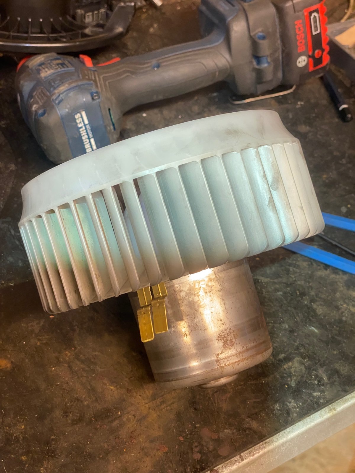

Körde precis in i garaget för första gången, nu ska vi skruva ut fläkten för
den låter på högre lägen. En enklare service med olja och filter samt montera en ledramp innan vi rullar ut igen.

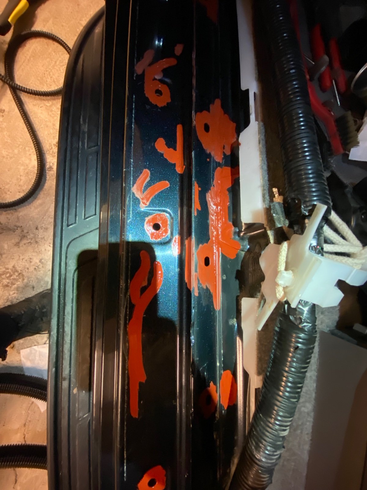

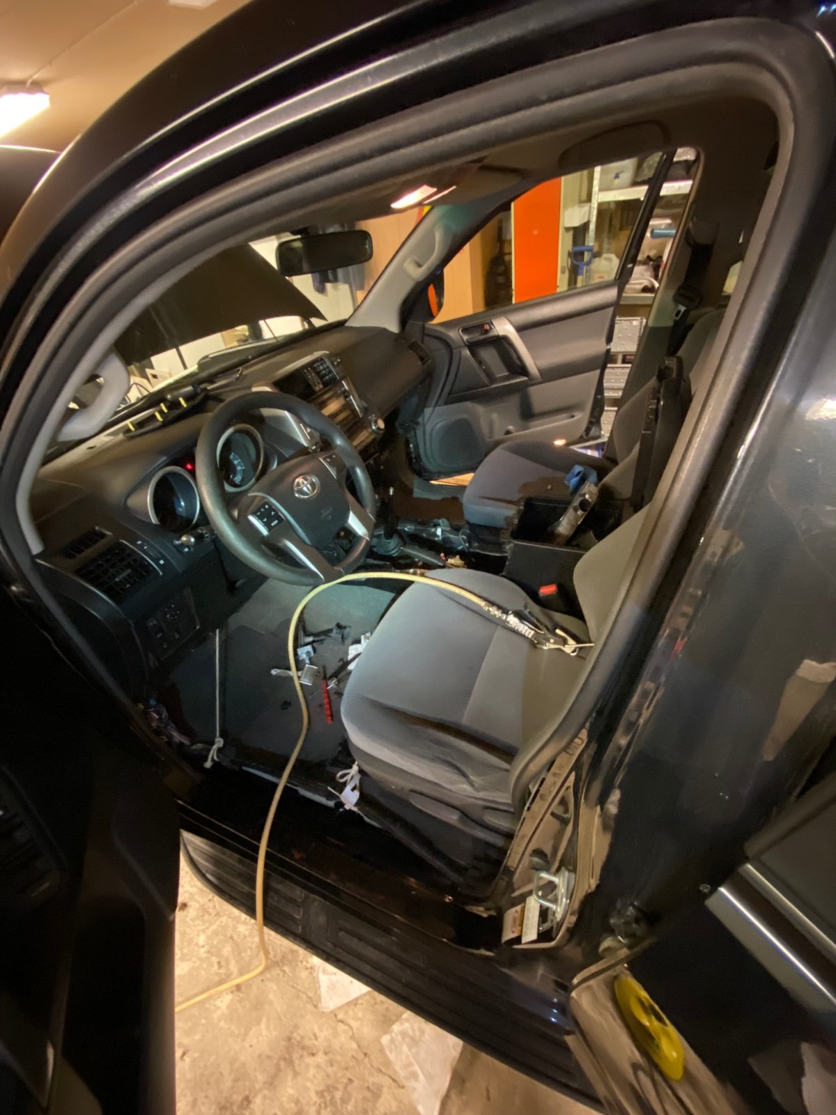

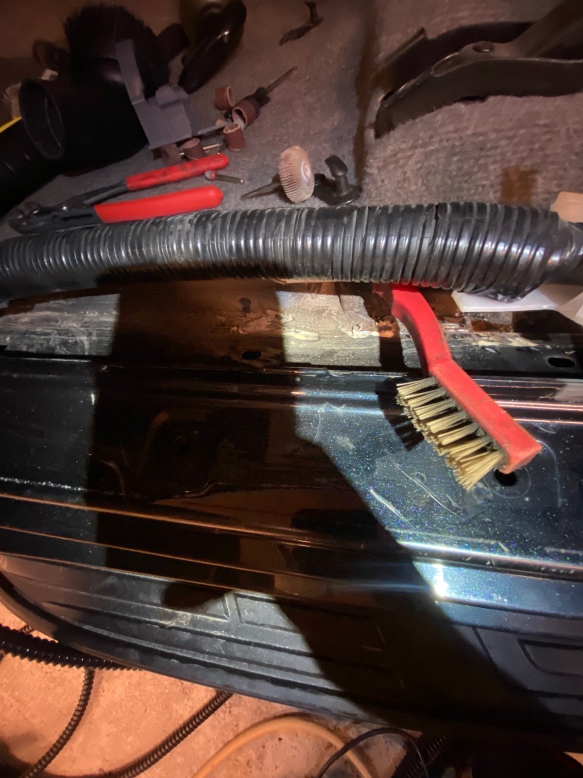

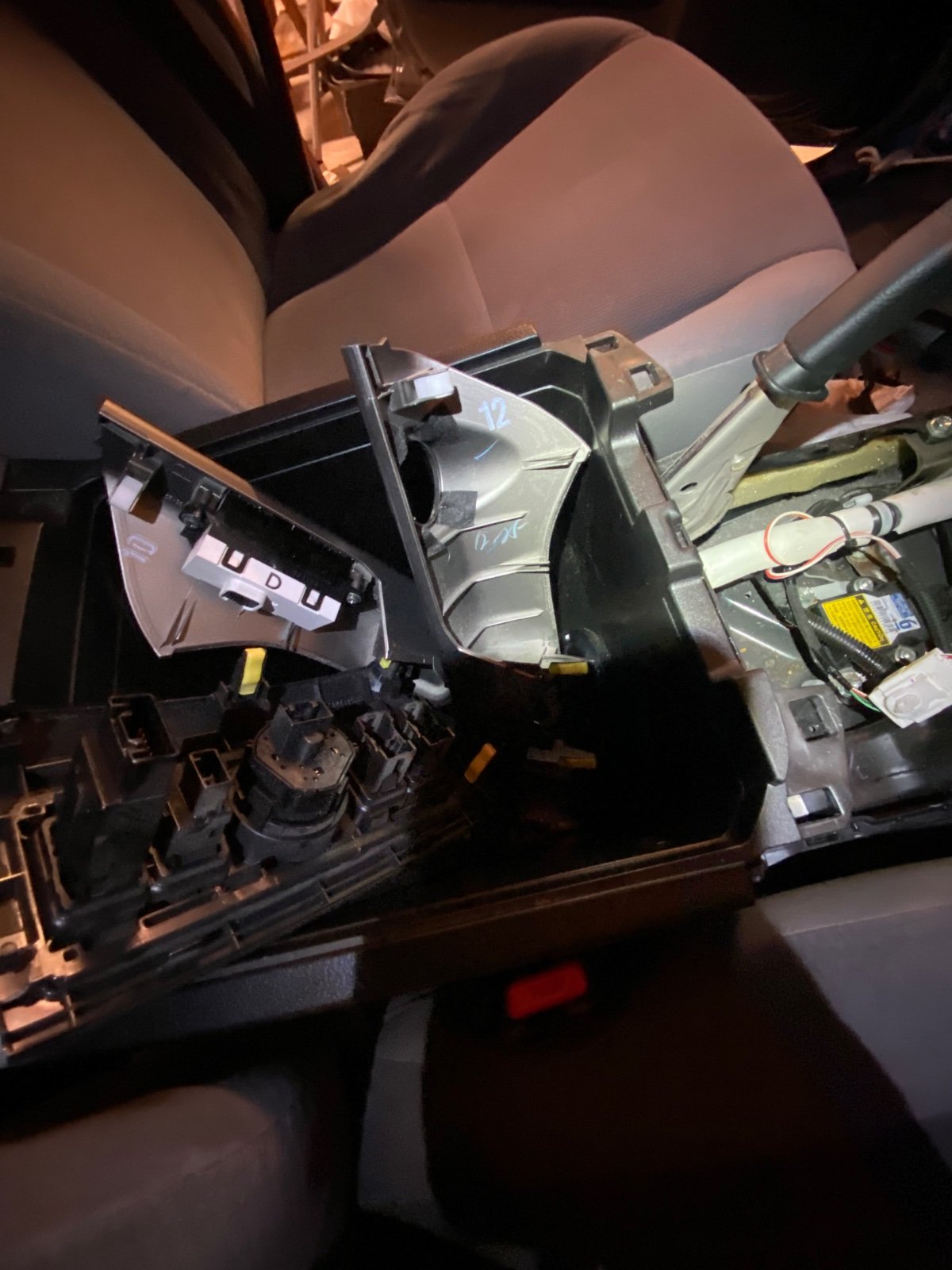

Skulle göra en riktig rengöring och börja dra kabel till extra ljus, detta blev istället en snabb attack mot rosten under insteget och mitt konsolen fanns även några bubblor under listen runt bagageluckan så alla dessa har slipats, grundats och penslats med färg.
kablar fanns redan till extraljusen men dom hade ärgat bort vid relät för det satt väldigt dåligt till. så jag måste nog göra om det mesta.

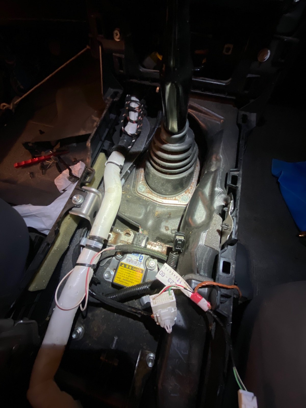

Väldigt enkelt att ta bort mittkonsolen till och med fronten lossnade snällt, nästan så det är tänkt att kunna ta lös och inte bara ta sönder saker.

En liten notering i all välmening, slipa inte om du har rost, det som händer är att du drar ny blank metall som ser fin ut över rostporerna och du stänger in rosten och den kommer snart tillbaka. Använd gärna en punktbläster i stället så att det blir rent på djupet och sedan en bra primer på det. Rekommenderar Hagmans CA som är ruskigt enkelt att få bra resultat med och ger bra rostskydd. Sedan en topplack som förseglar. Då får du ett långsiktigt resultat som håller.
Tack! Ska absolut lösa en bläster istället. Inte ens tänkt tanken, blev lärd att man ska få fram blank metal utan porer och sen prima och lacka! Men det är så kul att lära sig något nytt! Är det bättre med glas eller sand för att blästra hemma?

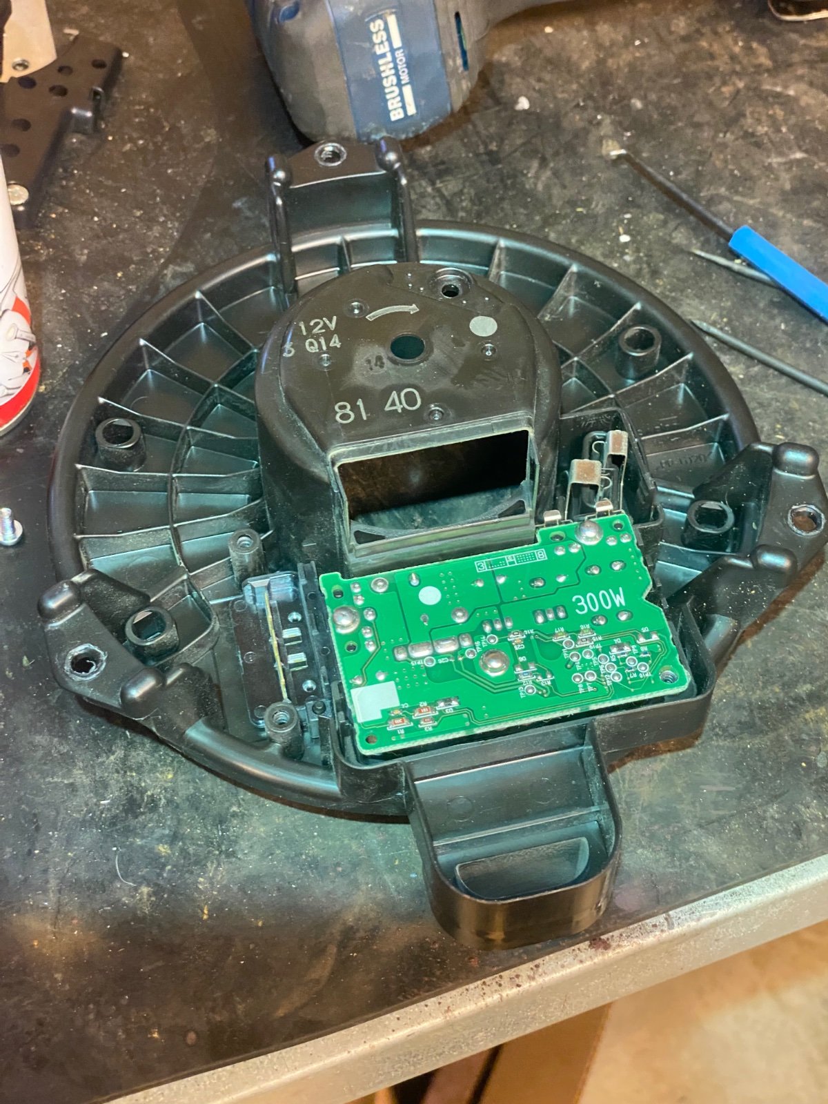

Oljudet från fläkten var som jag befarade ett dåligt lager, kunde inte lista ut hur jag skulle klyva fläkten från den lagrade genomgående bulten så jag får köpa en ny fläkt enhet.

För rost mm på stålplåt är sand eller andra aggressiva ämnen det du bör använda. Glas använder du till aluminium, koppar mfl mjuka metaller. Tror Biltema har en punktbläster som är helt okej till mindre ytor.

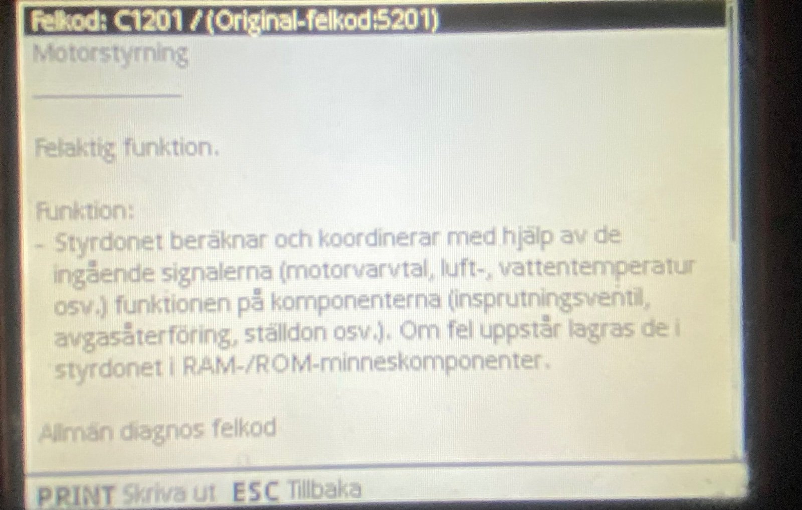

Jaha slut på det roliga. Började bra med en grym dag på stan med familjen men sen när jag skulle starta bilen lyser motorlampan och lampan för 4lo blinkar samtidigt som antisladd lampan lyser.. Koderna jag fick ser ni på bild.
Efter Googlingar så kan det vara att bara ett batteri byttes innan köp då den var strömlös, men båda batterierna var ledsna men ett byttes kan medföra spänningsbortfall. Köpte nytt batteri och ska montera detta och se vad som händer. Bilen gick att köra men den drog mer soppa, har kört ca 85 mil och snittat 0.89 till 0.95 men nu drog den utan last bara två vuxna och ett barn 1.24 på 6 mil. Kan även vara som det står att avgastempersturmätaren som är paj eller glapp.. vi får se.

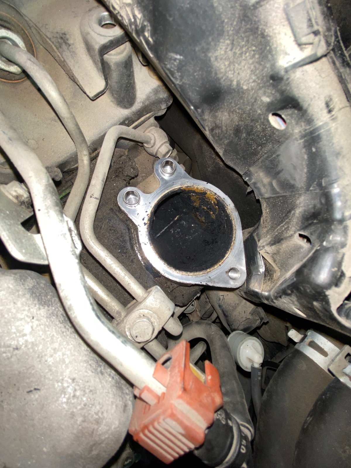

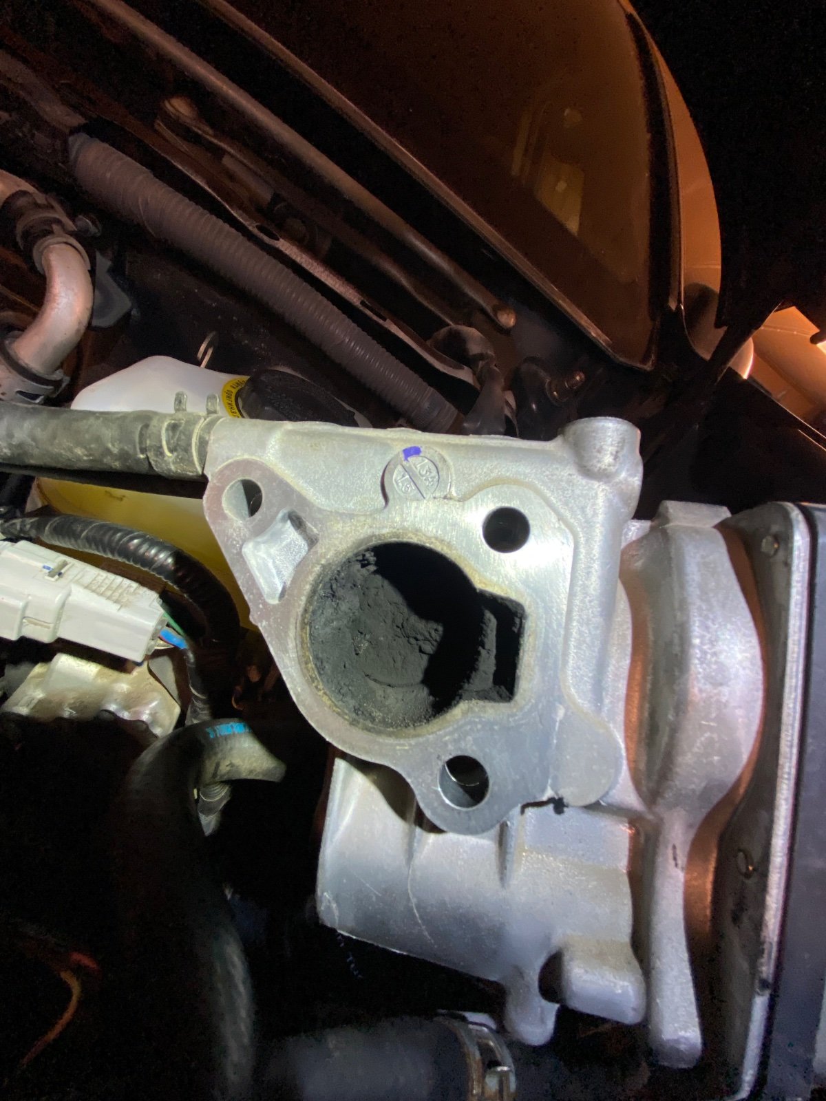

Men lite bilder på egr rengöringen. Inte så dåligt som vissa på nätet men långt ifrån bra. Varför ska vi envisas med detta?

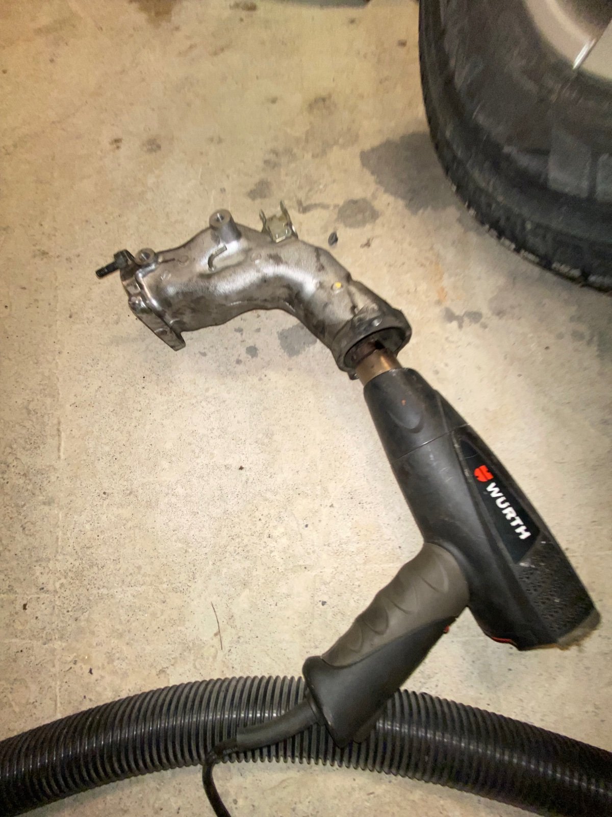

Provade värme för att torka ut det kletiga så det blev torrare att hantera. Funkade kanon!

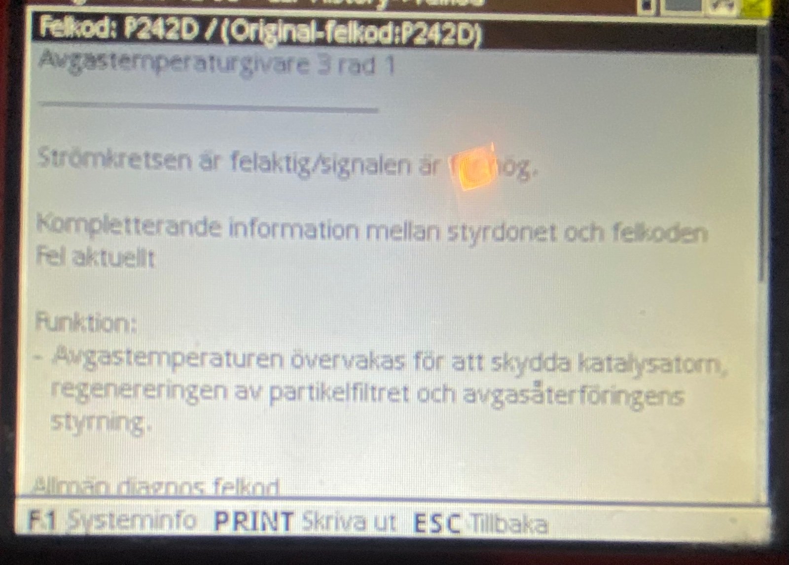

ingen lösning på P242D mest troligt är DPF borta eller jätte kass. Avgasrörets slut är verkligen sotigt även det. Men är det så grymt sotigt och äckligt innan förbränningen så blir det inte bättre efter.
Toyota kunde köra  datorstyrd regenering på våra Toyotor för 1500. Men vi gör det själva, kör några mil på motorvägen på treans växel 3500-4000 rpm nån gång i månaden.
På en bil försvann inte felkoden (P2002). Då bytte jag givaren - ingen skillnad. Då kopplade jag slangen till givaren i en loop. Ingen skillnad, trots att den inte längre kunde mäta någon tryckskillnad. Således fel nån annanstans, och man får leva med att motorlampan tänds ibland. Resettas bara inför besiktning.
Som tur är går den inte över i limp mode.

Felkoden hoppas jag var kontakten till ena tempgivaren på avgasröret för där hade det lossnat så grannen fick plocka fram en go låda och sen på med nytt stift och det har funkat sedan dess!
