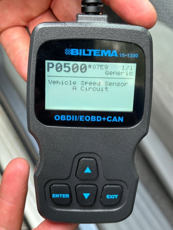

Har någon något klokt förslag för felsökning av felkod P0500 ”Vehicle speed sensor”. Det är en Hilux 2010.
Motorlampa lyser och hastighet/tripp fungerar ej.
Hastighetssensorn är bytt en gång men funktionen försvann efter en vecka igen. Kan det vara kortis på något som delar jord med hastighetssensorn, eller hur attackerar man detta?

Jag ska försöka få tag på en bättre odb2-läsare för att se om man får mer detaljerad information. Någon som har tips på odb2-läsare och ev. mjukvara som kan passa Hilux (är helt ny med Hilux)?

Med en lite bättre odb2 läsare kunde jag utesluta sensorerna vid hjulen. Bytte sensorn vid växellådan och det avhjälpte felet. Inget krångel denna gång utan bara skruva loss, byta och skruva fast.
