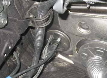

Hittade en bild på genom vilken gummiplugg Webasto drar in kablar. Den vänstra alltså. Den ser ut att kunna funka bra.
Vad betyder "fyrkanterna" i den högra pluggen tro... Att det är lämpliga ställen att trycka in skruvmejseln, eller kanske motsatsen?
