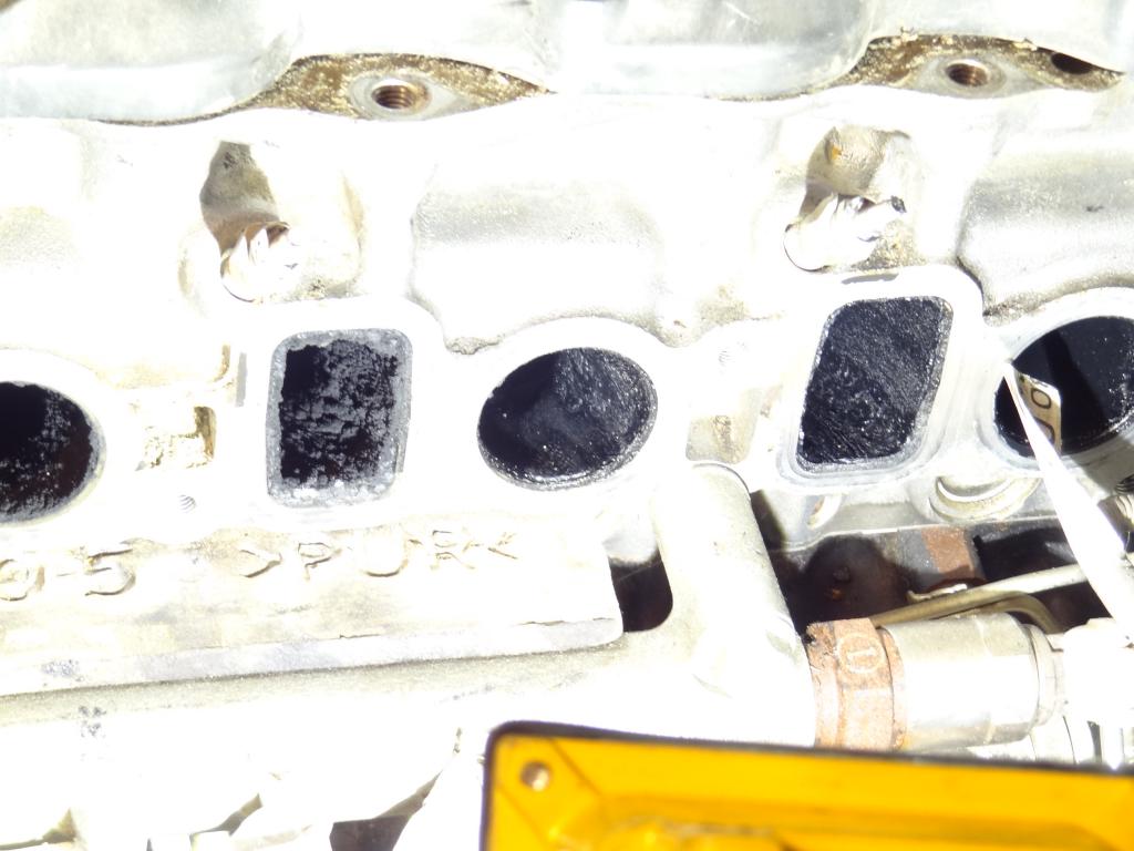

Fy faan, grabbar, så här ser mitt insug ut efter 12000 mil på min 125:a diesel. 2007:a.
Jag har provat blanka avgasreturen en gång men då lös för många lampor. Nu skall jag prova samma bricka med ett 8mm hål i centrum och se hur det går.

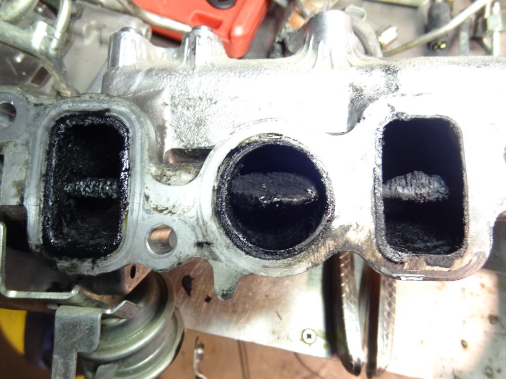

Jag gjorde samma operation bortsett från att jag fick kalla fötter strax innan jag skulle ta bort insuget (verkade för krångligt att få loss det innersta spridarröret). Det är galet hur mycket skit som fastnar. Jag gjorde rent så mycket jag kunde komma åt och sög upp allt med en bit slang monterad på en industridamsugare. Det finns inte på kartan att s.k egr-rengöringsmedel kan få bort så mycket gugg som sitter i insuget på en mondern diesel. Endast mekanisk borttagning funkar.

Jodå, jag fick kalla fötter också, det var ett rent h-vete att bemästra men det gick. Mycket slangar längst in.....
Usch, det ser äckligt ut! Gjorde inte du rent det en gång tidigare? Och det har blivit så mycket igen?
Ni som gjort rent, upplever ni någon skillnad efteråt, mer än att mardrömmarna :wacko: tar slut? Eller ser det värre ut, än det egentligen är?
Helt ärligt så märkte jag nog ingen skillnad faktiskt. Jag kör dessutom bilen lite för lite och varierat för att kunna dra några riktiga slutsatser kring förbrukningen före och efter. Jämfört med det jag sett på Australienska Prado och Hilux-forum så såg mitt insug relativt bra ut men det kändes väldigt skönt att gjort rent det så mycket jag kunde.

Jo, jag gjorde rent tidigare men då bara halvägs då jag tyckte det såg för dj-gt att ta loss själva grenröret. Men så har jag låtit det mogna ca. ett halvår och kom så nu till skott.
Har smygkört lite häromkring (bilen ej påställd) och det verkar som alla 173 hästarna kom fram! Jag märker skillnad.
Förbrukningen vet jag inget om i nuläget.
Och brickan med 8mm hål sitter där och inga lampor lyser!! :-P Tjoohooo!!!
