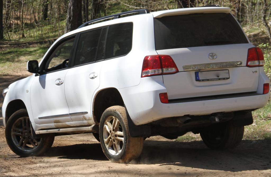

För några veckor sedan försökte jag backe ner en grindstolpe i metall trots att jag såg den i både backkamera, sidobackspegel och med varnande sensorer! Resultatet blev en lite ful stötfångare vilket jag inte ville leva med. Nu åtgärdat mha försäkringen i samband med första mellanservicen. Stötfångare plastsvetsas och repareras upp till motsvarande nypris pga miljökrav. Resultatet blev mycket bra och jag är väldigt nöjd med Toyota verkstaden service och jobb mitt under semestern.

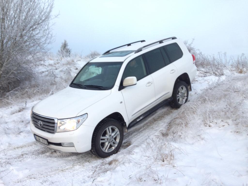

Idag har LCn fått en fullservice på Toyota. Miltalet är 26 352 mil. Jag bestämde mig för att inte låta dem byta delmängd olja i automatlådan. Fortsätter sökandet efter lämplig flushverkstad istället. LCn gick stadigt som ett lok i på väg till Toyota på morgonen i den nyfallna snön. Lånebilen , en Avensis med 400 mil på mätaren gick snålt men ack så slirigt underlaget kändes. Fördelen med att åka Avensis en dag var den maffiga känslan att ratta 200 an igen på väg hem från service. Ta i trä men den känns riktigt tight och fin fortfarande. Precis som efter förra servicen lägger sig oljetrycksmätaren lite högre igen vilket känns positivt samtidigt som jag inte oroar mig för skillnaden. Har i trådar på LCOOL bildat mig en någorlunda statistiskt korrekt uppfattning om att mitt oljetryck/mätare beter sig normalt.
