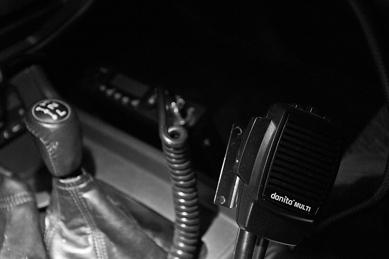

Hej!
Som utlovat kommer här en bild på hur jag har monterat min komradio.
Skruvade den på höger sida av konsollen, micken sitter på en svanhals bultad i förarsätet och vinkad över mittkonsollen.
// Robban
