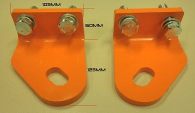

Efter att ha hittat ut i terränglådan med bilen slog det mig att vid en bärgningssituation/vinschning kanske original fästpunkterna på LC90 är lite klena. Har efterforska en del på nätet om recovery points och beslutat att köpa in något kraftigare och montera på så ställer jag frågan, Är det någon LC90 ägare som har monterat på extra "recovery points" och i såfall vilka och var ?

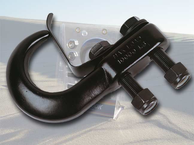

Finns färdiga recovery points att köpa som är universal på det flesta tillbehörs affärer.
De ser ute som en krok på en platta som bultas direkt på ena rambalken.
Känner du någon smed så är det enkelt fixat att tillverka.
Personligen gillar jag inte krok konceptet utan det skall vara en ögla eller ett håll i ett plattjärn.
Både pga att man inte vill att repet skall kunna åka av och att sätta en schackel är mycket säkrare.
Krokarna som du nämner har jag kikat på och där har jag samma fundering
om det är dessa du menar:

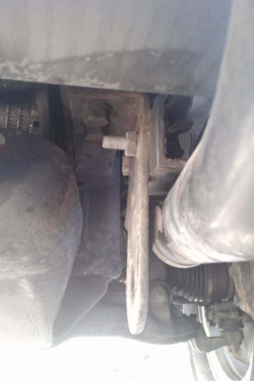

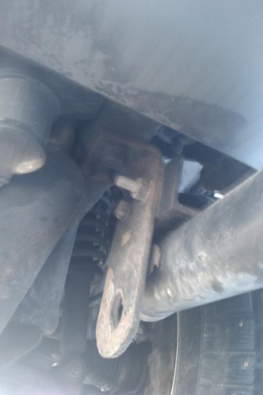

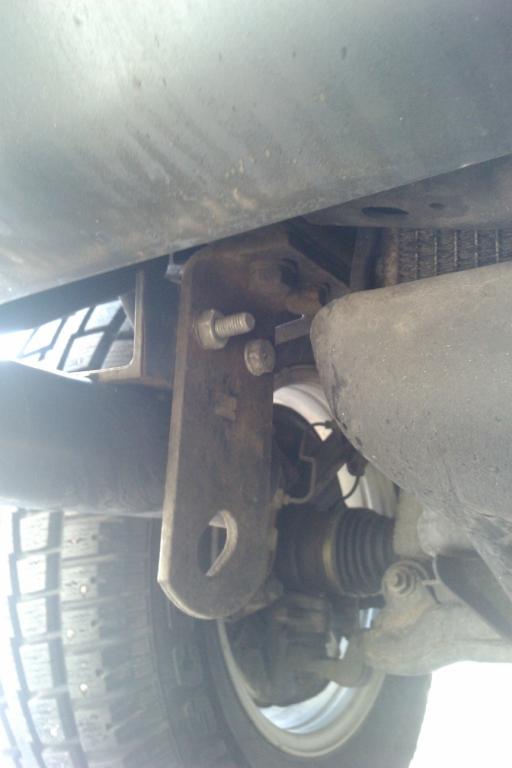

Har varit under och fotat på bilen (dålig mobilkamera) men jag är lite skeptisk till att de befintliga står pall för drag i sidled och att de böjer sig ? De är kanske s.k "tie down points" ?

Ja, det är säkerligen sådana krokar som Globecruiser refererade till.
Mycket riktigt så är det tie-down öglorna som du fotat. De ska du aldrig använda dessa till att dra/rycka i. De är enbart till för att surra fast bilen nedåt när den skeppas.
Ser ut som att du har frontbåge och att original "dragkrok" är bortplockade för att få plats med fästena till bågen?

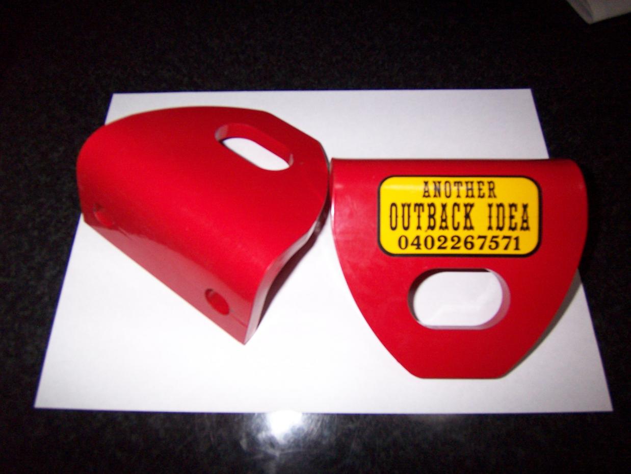

Börjar närma mig lösningen kring recovery points. Har hittat ett par stycken som verkar intressanta, dock är de snuskigt dyra att beställa från australien. Kanske slutar med att snickra ihop själv för att få det till ett vettigt pris.

Du kan kolla med Toyota. Öglorna till både LC 105 och 200 är både billiga och riktigt bra. Jag har massor med kompisar i Dubai som installerat sådan på sina bilar även om de inte kommer från toyota. Akta dig dock för krokarna på 100 serien. De är riktigt dåliga.
Ingen aning om vad de kostar i Sverige.
Billigast är att tillverka själv.
Jag tycker inte om bilderna högre upp på sidan som ser ut som en krok med ett lås bleck på. Låsblecket tar lätt skada om man kör fast.
Som Martin skrev så är standard krokarna till Heavy Duty LC serien bra.
Vill du ha Aussie krokar så skicka iväg ett PM så skall jag försöka hjälpa dig få fram några stycken.
