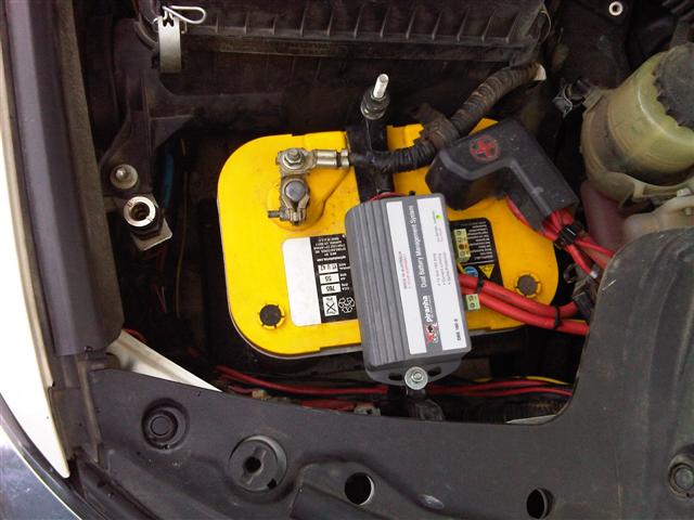

Ställer man optima batterierna på höjden får du plats med 2 batterier på samma utrymme där toyotas normala 90Ah satt. Jag har själv 3 Optima yellow top "deep cycle" batterier i min bil, 2 av dom är kopplade som start batteri och till vinschen. Det tredje är isolerat och kopplat till alla andra tillbehören i bilen. Det innebär att jag inte riskerar att köra slut på mina start batterier även om jag låter kylboxen vara igång i ett par dagar. Laddningen på det tredje batteriet är reglerat och kopplas inte in förrän generatorn laddar för fullt. Det är också bortkopplat om man vinschar efter som all ström behövs till vinschen. Skulle man köra slut på dom vanliga batterierna kan man hjälpstarta sig själv genom att tvångs styra regulatorn.
Jag skall gå ut och se om jag kan ta ett foto…
Här kommer lite kort. Tyvärr lyckades jag inte infoga mer än en bild åt gången så det blir 3 olika inlägg..
Tre batterier I ett motorrum som är trångt från början. Original satt där 1 batteri ett på var sida.
Vänder man optima batterierna och ställer dom på högkant så gåt dom faktiskt in utan att modifiera hållaren. Lite svårt bara att koppla bort polerna om det nu skulle behövas, men jag jobbar på en lösning… Dessa två används som start batterier, extraljuse och vinsch.
Detta batteri driver alla tillbehör så som bilradio, VHF, dator, alla cigg urtag, 230V inverter, innerbelysning, extra kompressor och kyl box på separat elsystem. Jag har monterat laddnings på batteri hållaren för att slippa dra fler kablar än nödvändigt… Dessutom börjar det bli ont om plats under huven…
